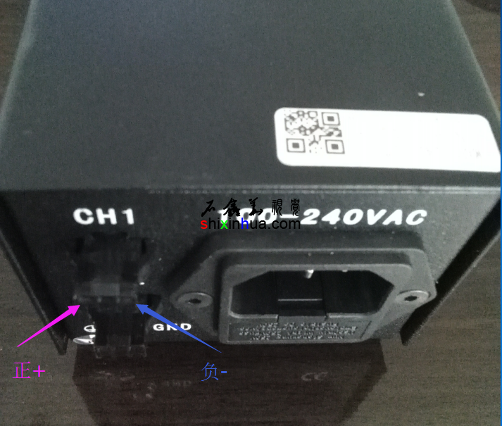

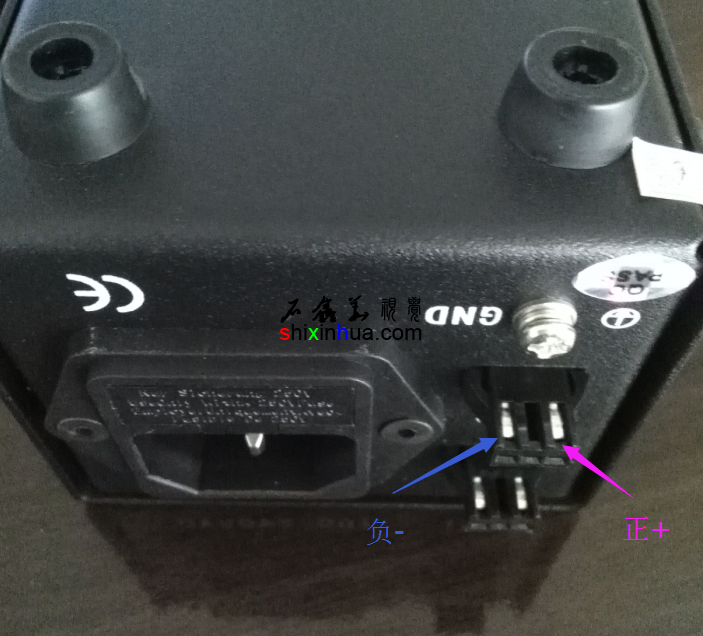

    石鑫华视觉出品的光源控制器(以24V模拟控制器为主),其输出端的接线端引脚说明:当控制器正放时,输出端正对人,左边为正、右边为负;当控制器反放时(可以看到引脚的金属触点),输出端正对人,右边为正、左边为负。
