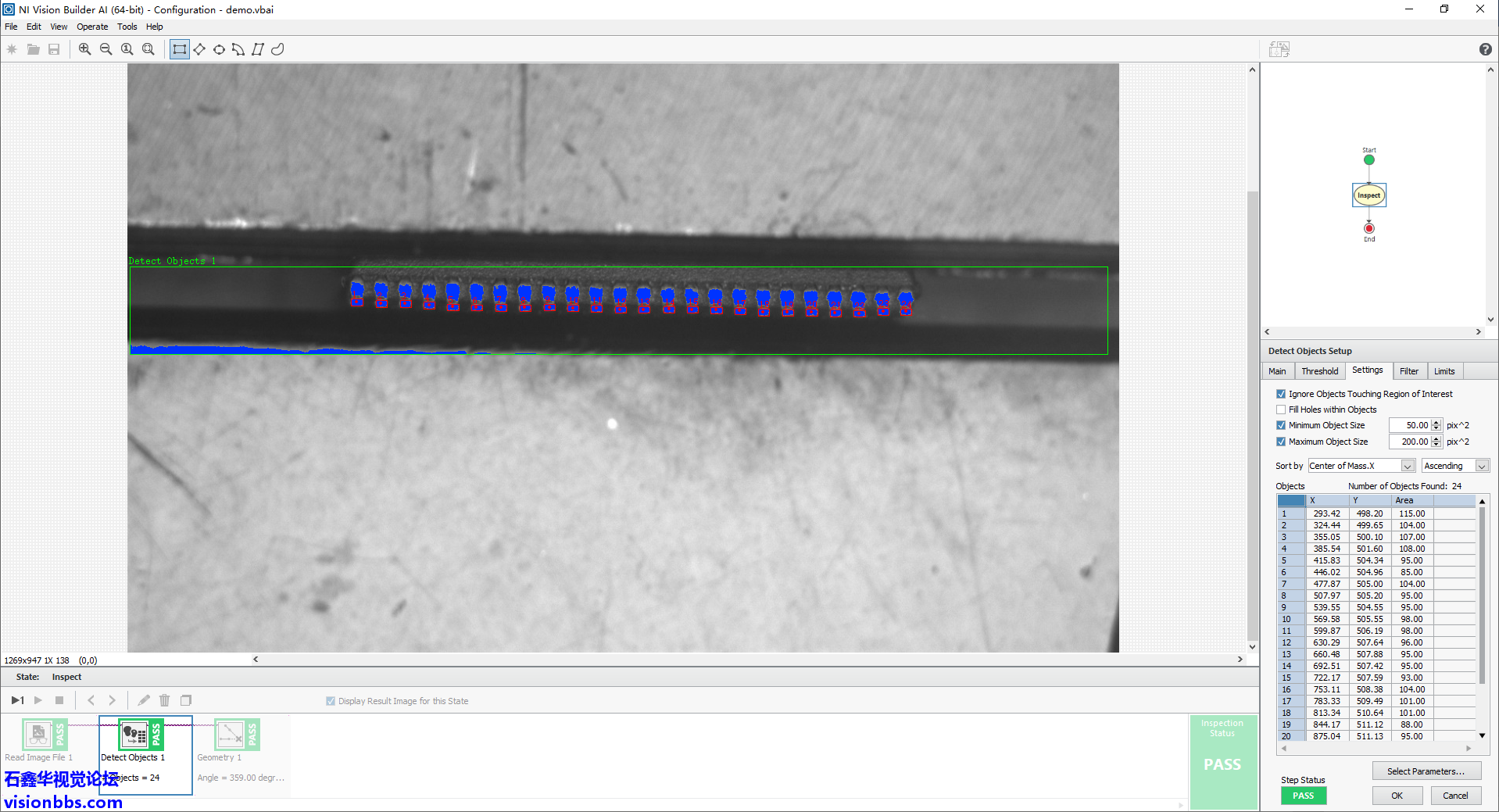

    考虑使用粒子分析等方法。然后计算相互之间的值,以及与拟合直线或标准参考线之间的值。有些应用中需要判断针脚与目标位置的位移角度,还需要考虑图纸中的尺寸(针脚长度)再使用三角函数进行计算,判断其角度偏差。
    粒子分析

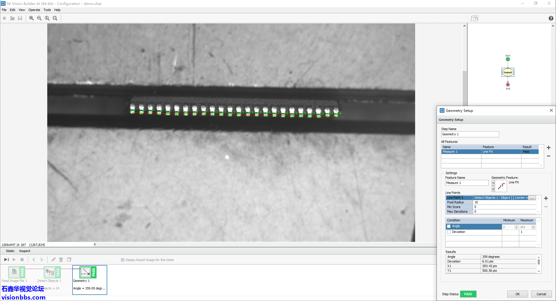

    拟合直线

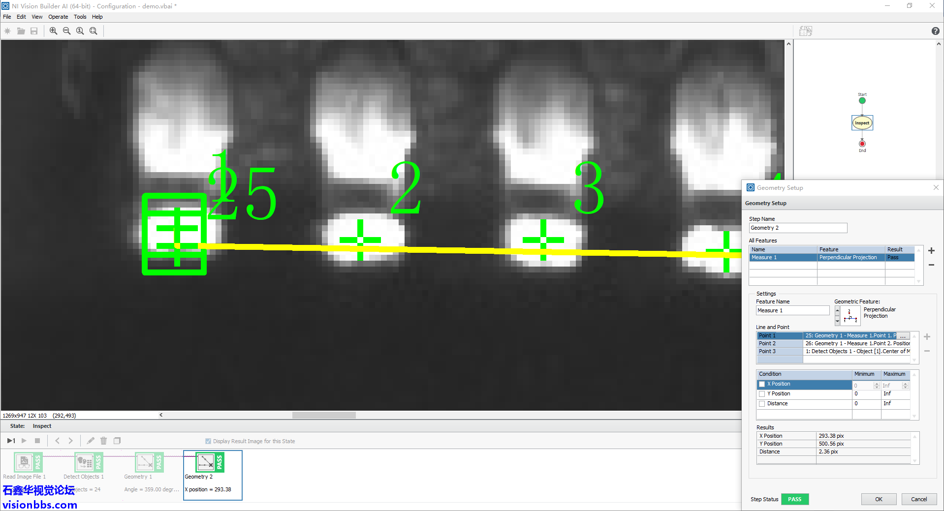

    平整度测量针脚点到拟合直线的距离

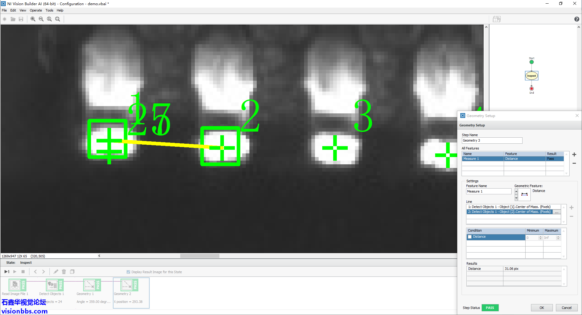

    正位度测量两个针脚点之间的距离
