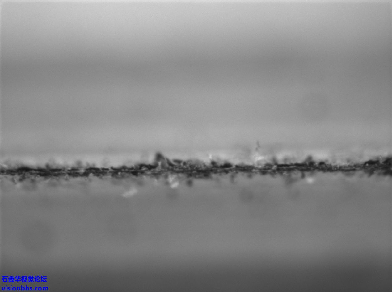

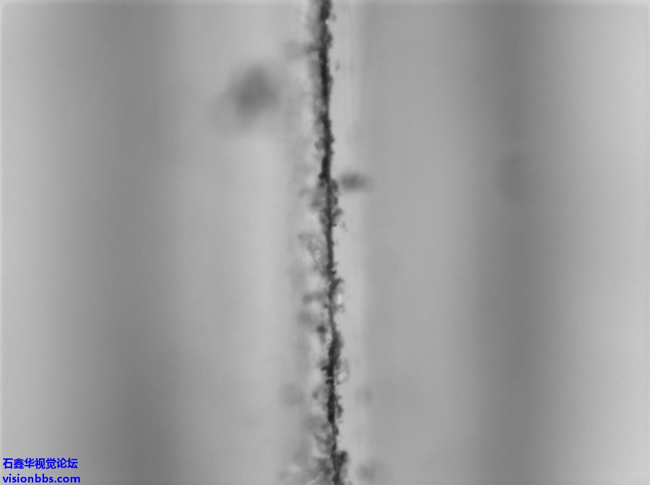

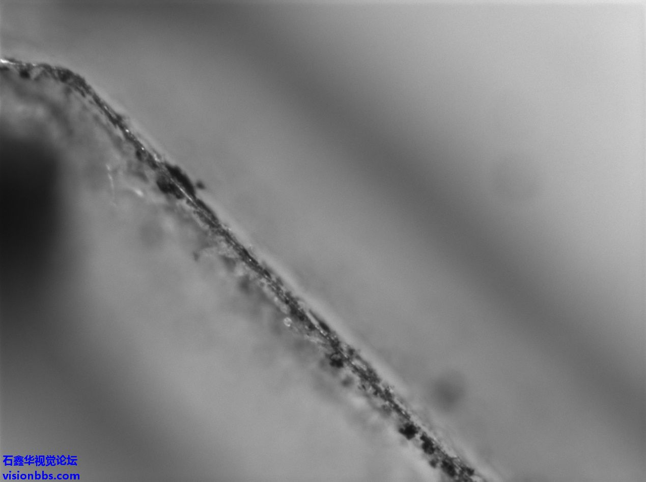

    而如果是要从刀口平行方向打光,这种要求就比较难处理了。因为这个面的特征是一条非常细的线,而且容易因为景深,造成成像特征不同的差异。本方案拍摄的就是从刀口平行方向打光的,使用了SHI-RL7460-W进行打光的。

    工业镜头的选择,要先看一下项目具体做什么。如果是查看整个刀面的,通常使用FA镜头就可以。而如果平行刀口方向时,因为查看的范围比较小,通常需要使用高倍的远心镜头或者是显微镜头。方案使用是0745显微镜头,倍率调成最大的4.5倍。
    图像处理算法
    本方案拍摄的效果图,相对来说比较差,好像是刀口毛刺比较多,具体的缺陷特征表现不明显。如果有比较大的缺口的话,则可能会有一个比较亮的缺陷特征。
