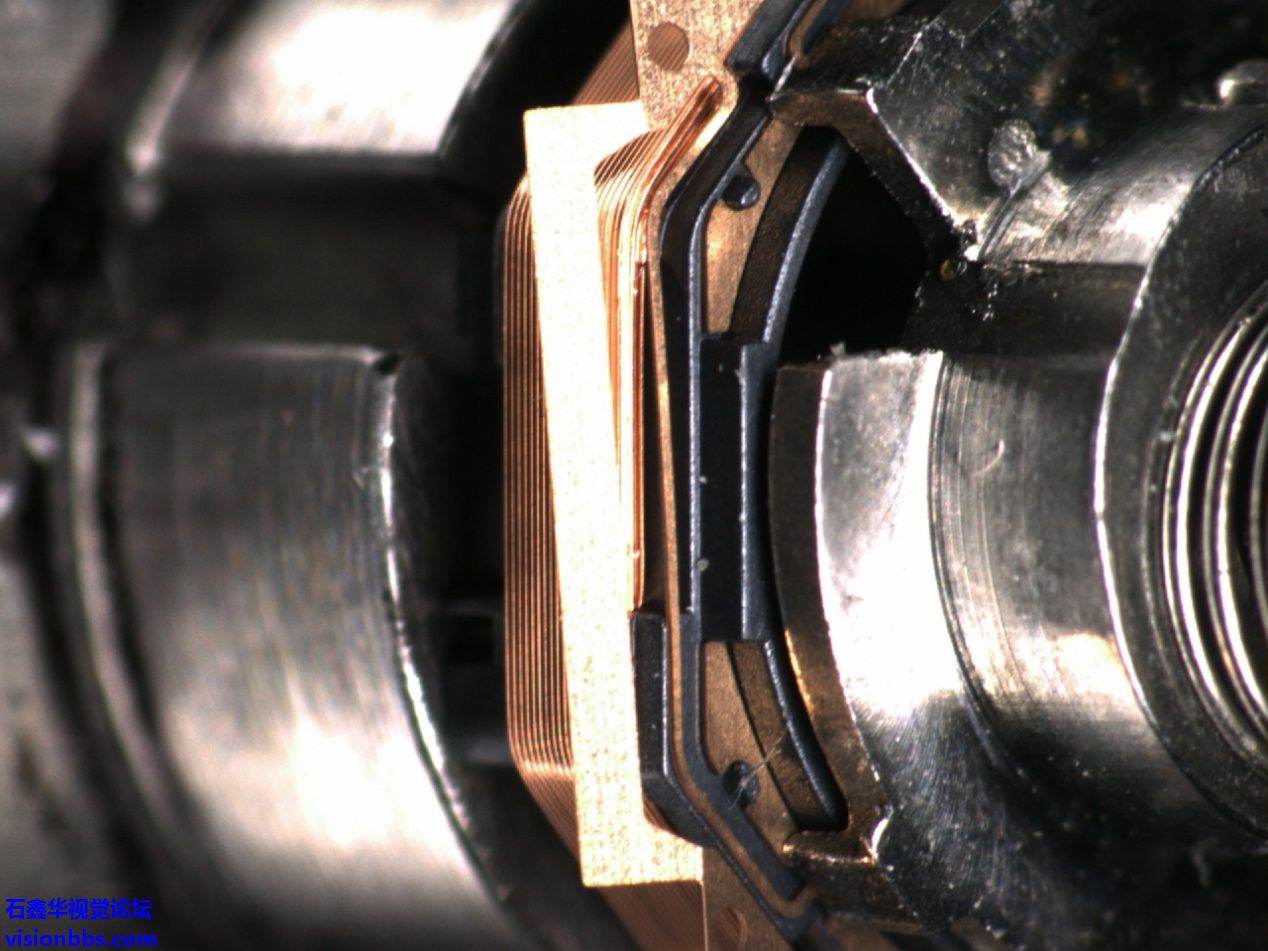

    五金件边框的机器视觉方案,主要是将五金零件的边框表现出来,主要测量特征就是直边和弧边。但是零件的形状不是很规整,部分位置的边框比较难处理。

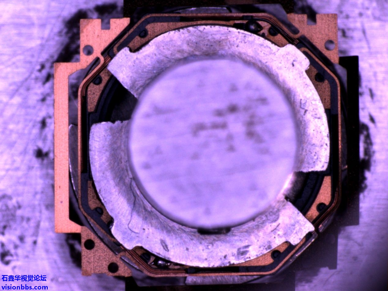

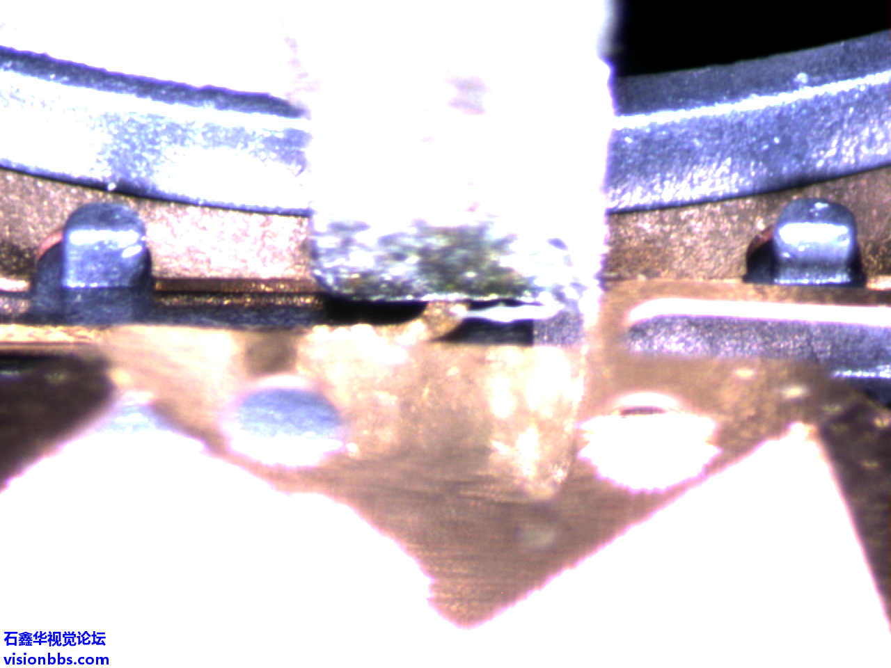

    五金件侧面的边框
    五金件侧面的边框的细节
    五金件边框的正面视图
    边框细节部分
    边框细节部分

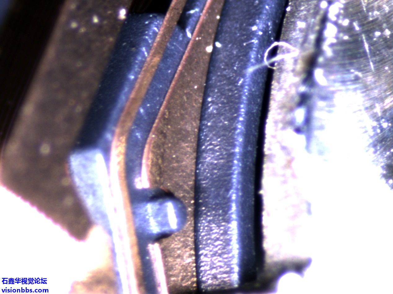

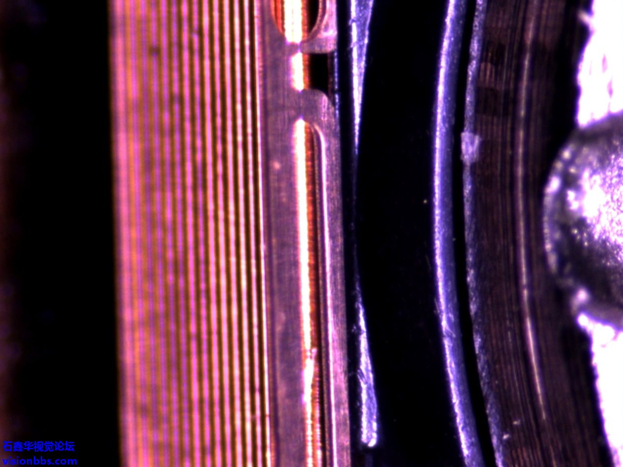

           从上面的实物效果图来看,部分细节处的表现实际上并不是很好(部分边框并未出来伸出产品外面,所以打光找边实际上是比较困难的)。

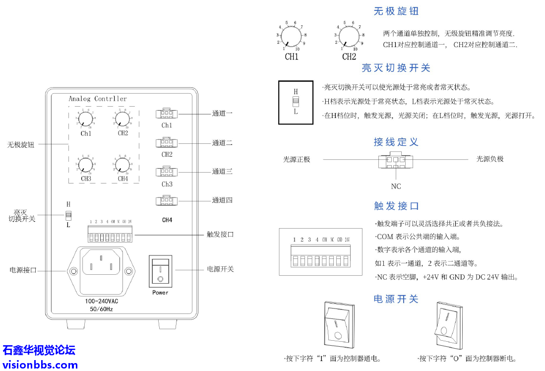

    光源控制器
    如果使用常规的环形光源、条形光源、同轴光源、圆顶光源,则一般的24V控制器就可以了。因为可能会有多个位置进行测试,可能需要多个位置进行打光,也就是需要多个光源。所以可以考虑4路的光源控制器。模拟、数字类型则没有太多考虑,均可以使用。
    SHI-APS系列模拟控制器

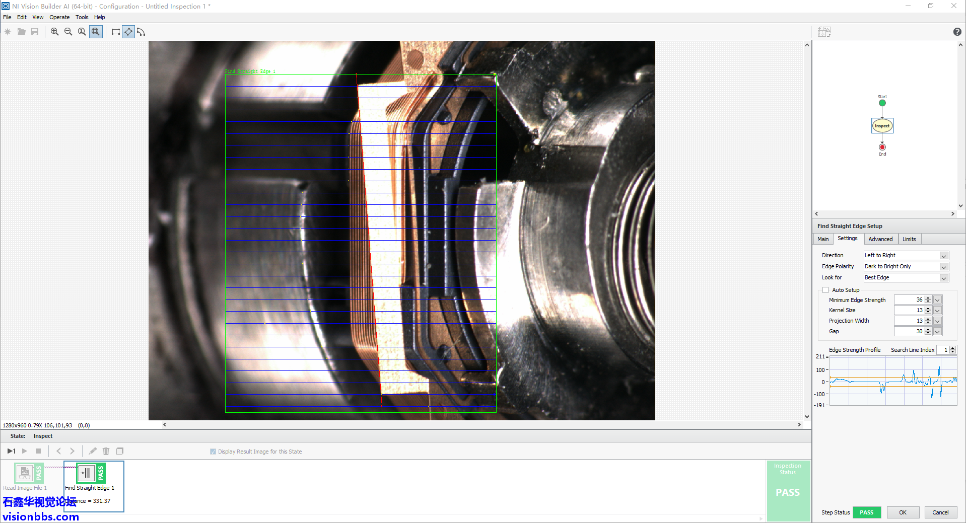

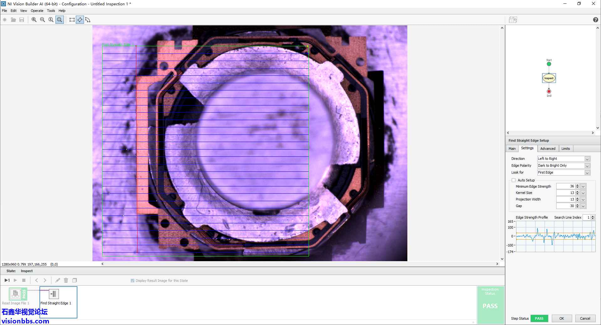

    查找直边
    查找直边

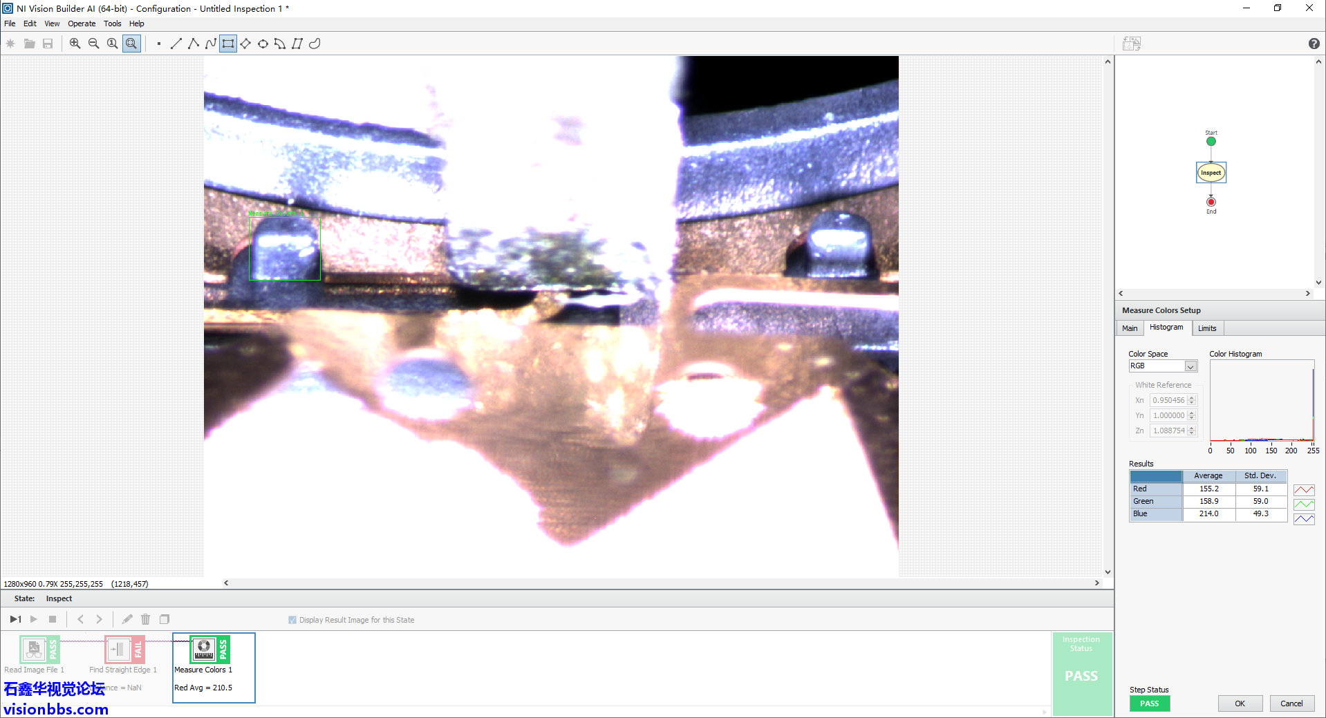

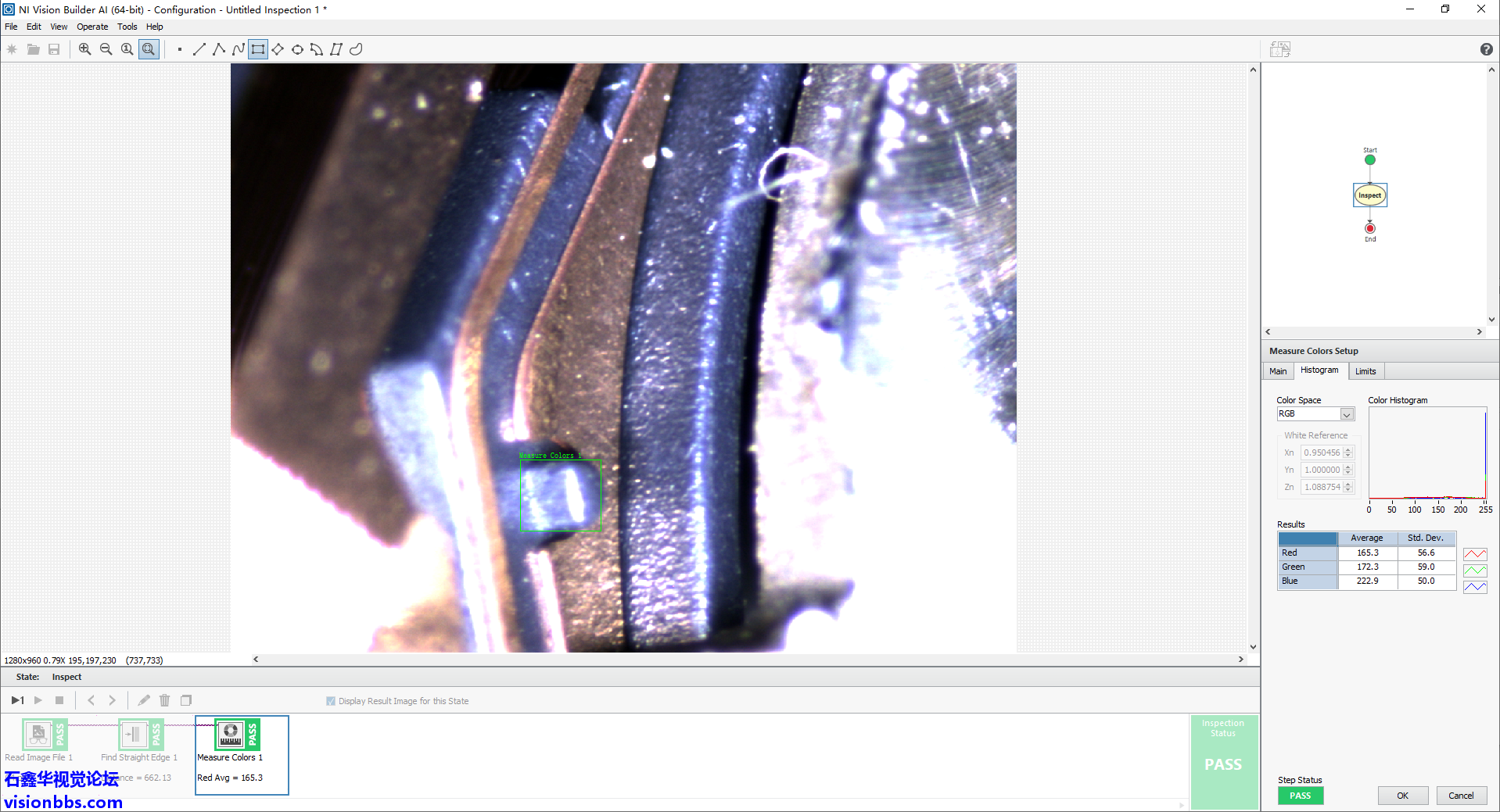

    测量颜色值
    测量颜色值
