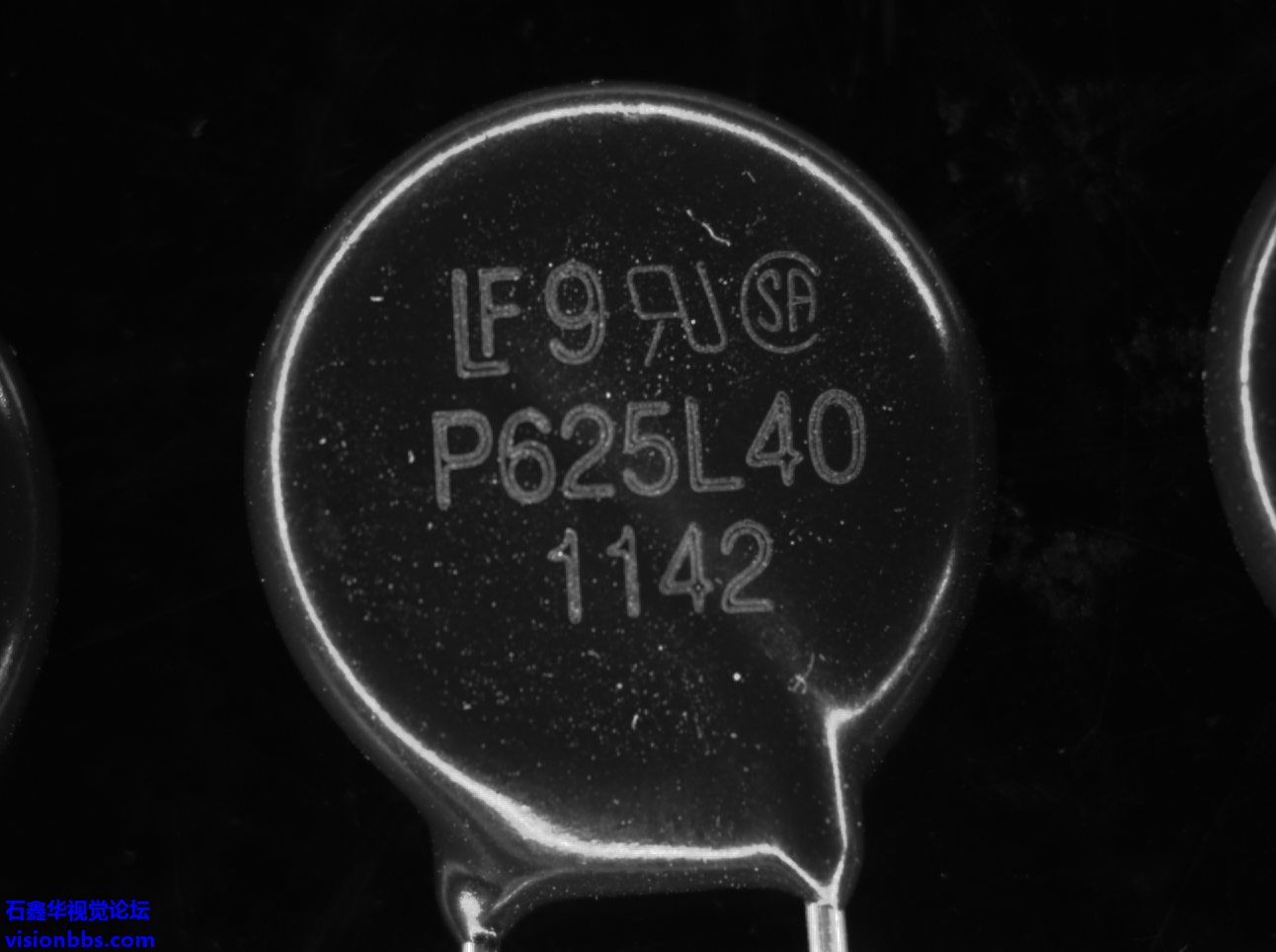

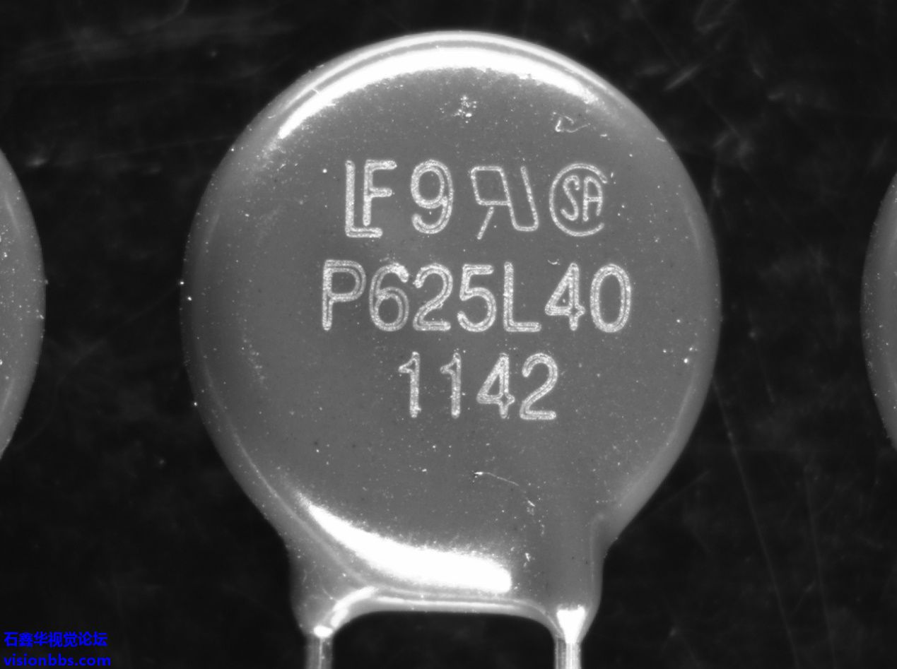

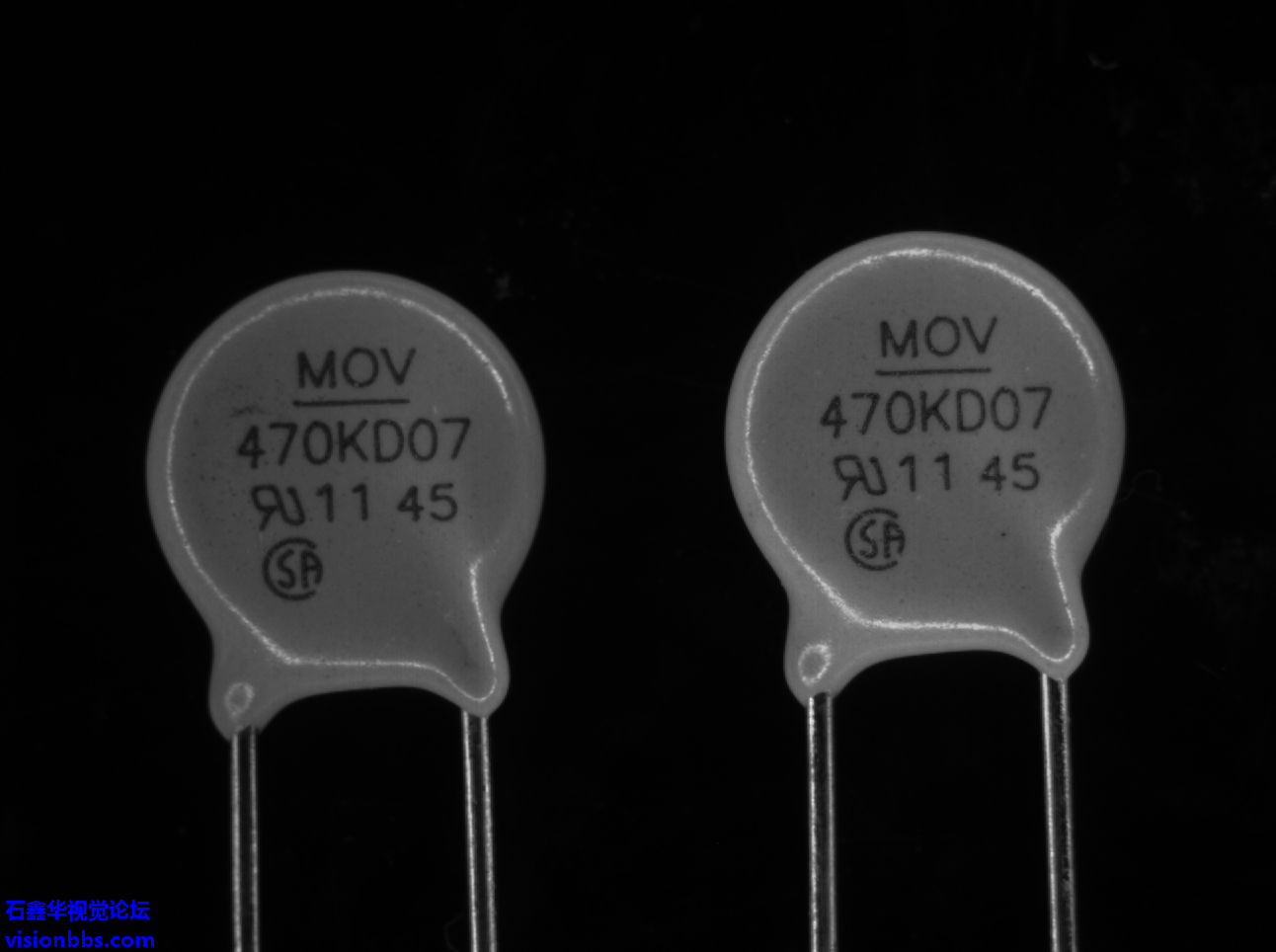

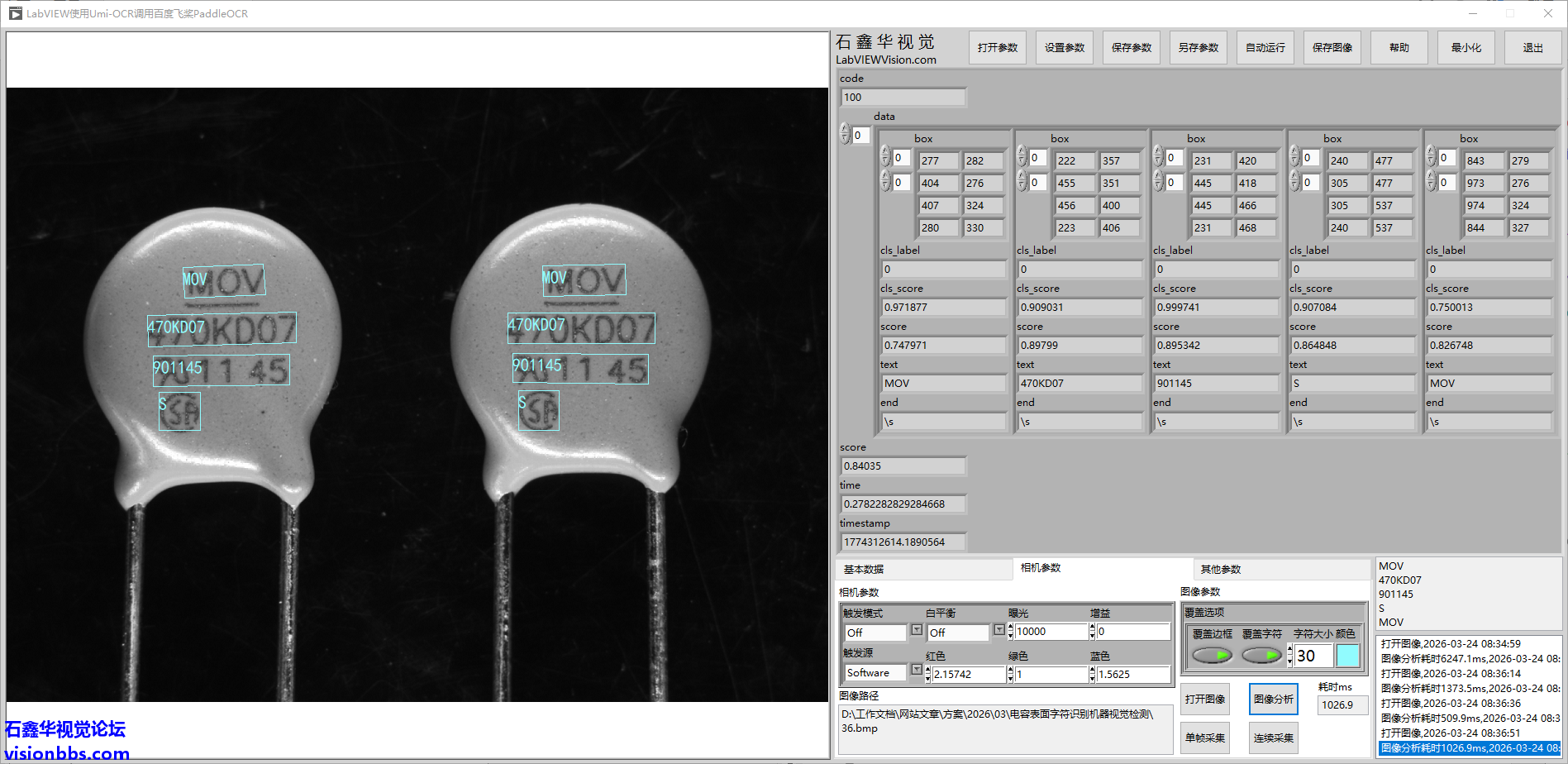

    电容表面的字符识别,是一类比较多的视觉检测应用。不过因为电容表面通常都不是平整的,所以对于打光有一定的要求。而因为表面不平整通常会引起字符变形等问题。所以,这一类的字符识别,使用传统方法,通常是比较困难的。不过现在可以使用深度学习的方法,检测起来相对就容易很多了,项目落地也容易很多了。
    电容表面字符识别
    电容表面字符识别
    电容表面字符识别
    电容表面字符识别

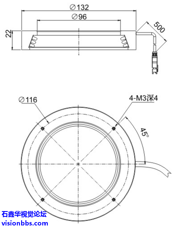

    机器视觉光源

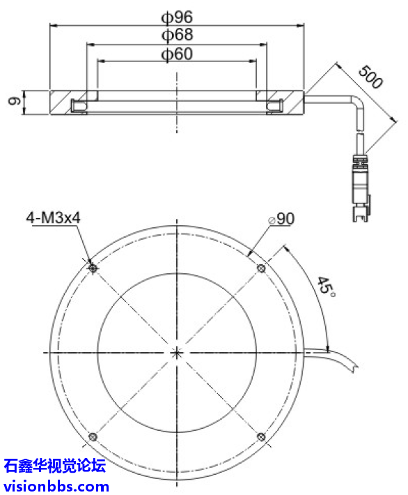

    因为电容表面通常不平整,为了规避不平整引起的干扰,通常考虑使用低角度的环形光源来照明。因为这类电容通常不会很大,所以使用小的低角度环形光源就可以。例如SHI-RL9600-W、SHI-RL1320-W等。
    SHI-RL9600-W
    SHI-RL13220-W

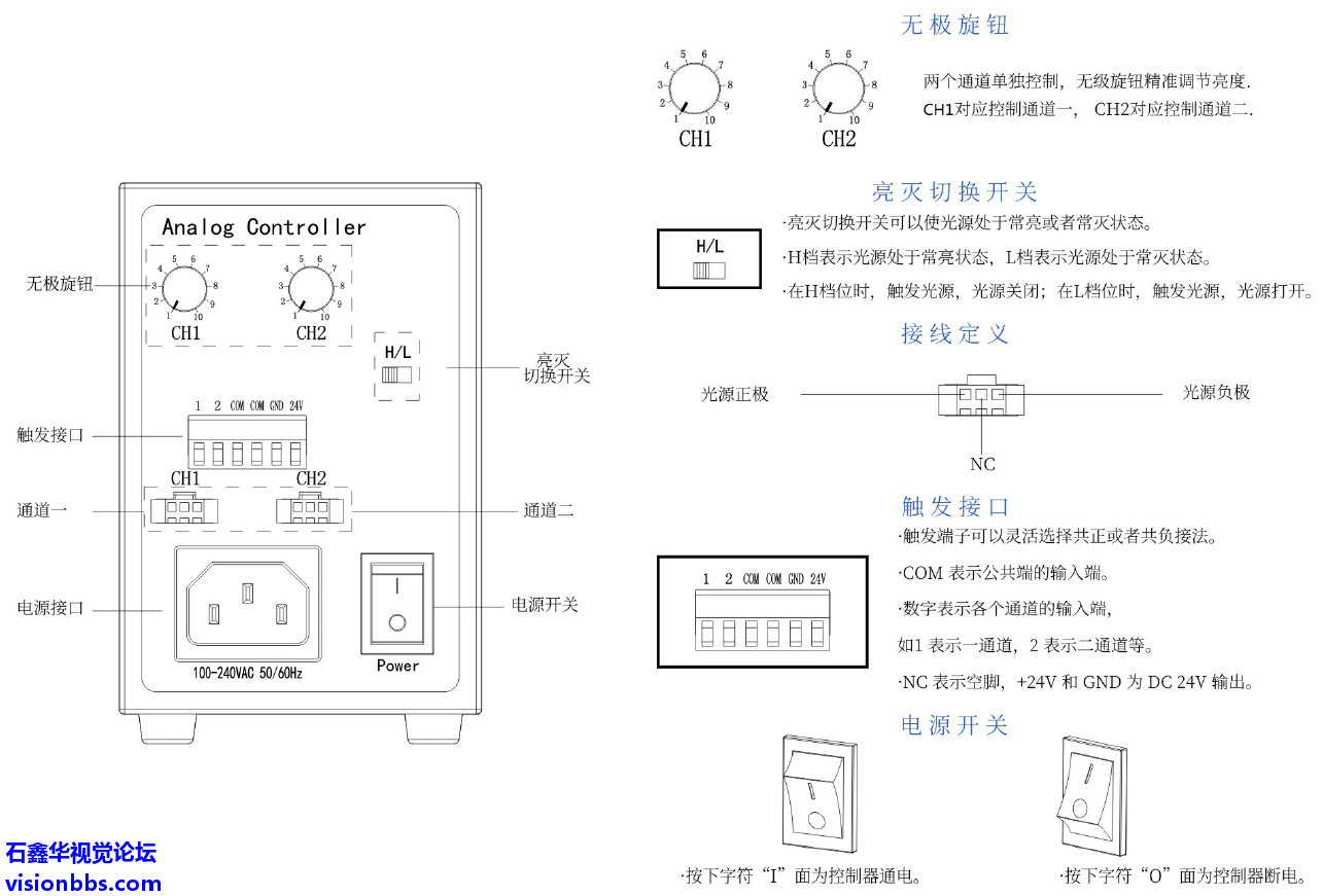

    光源控制器
    需要看具体使用的光源大小和数量。如果只是使用一个比较小的环形光源,那么常规的2路模拟控制器就可以了,如SHI-APS2430-2CH。

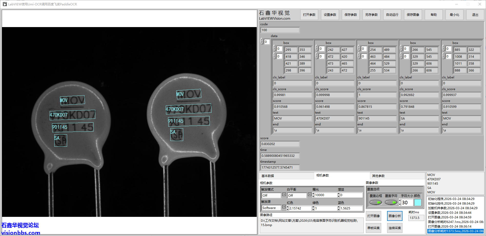

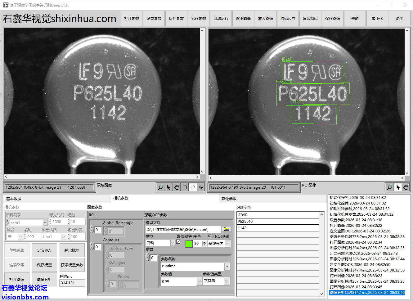

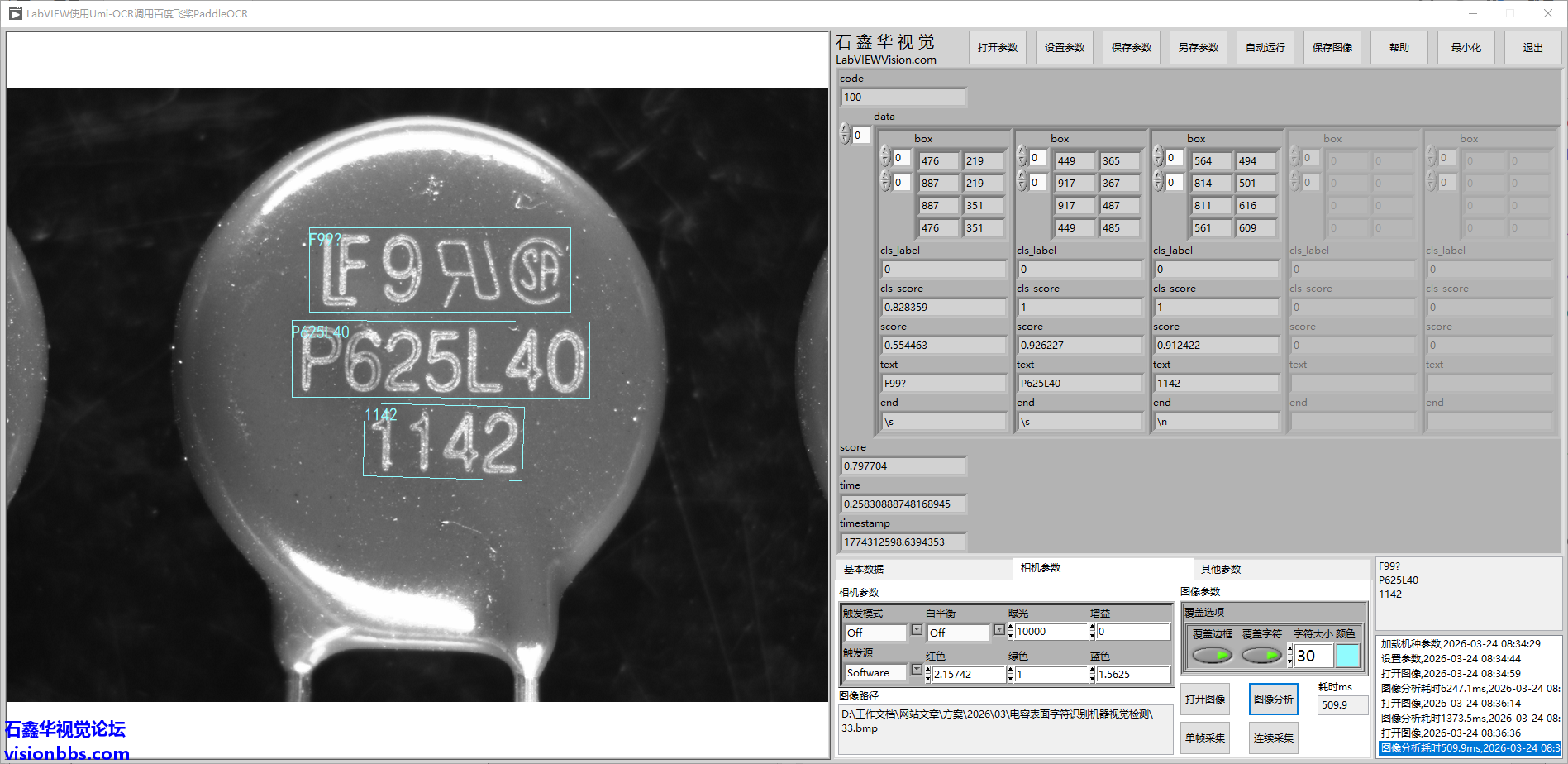

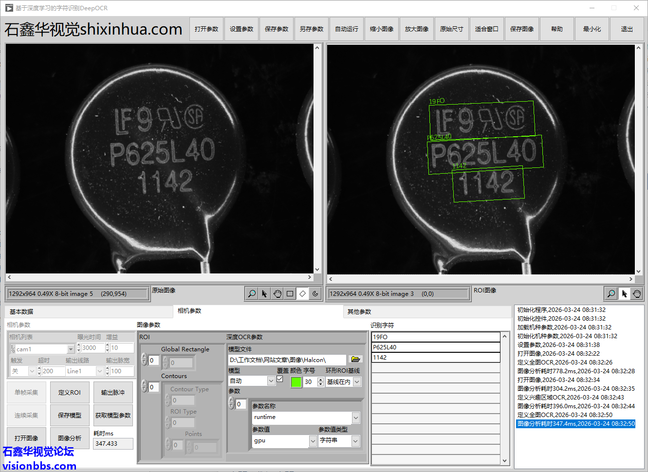

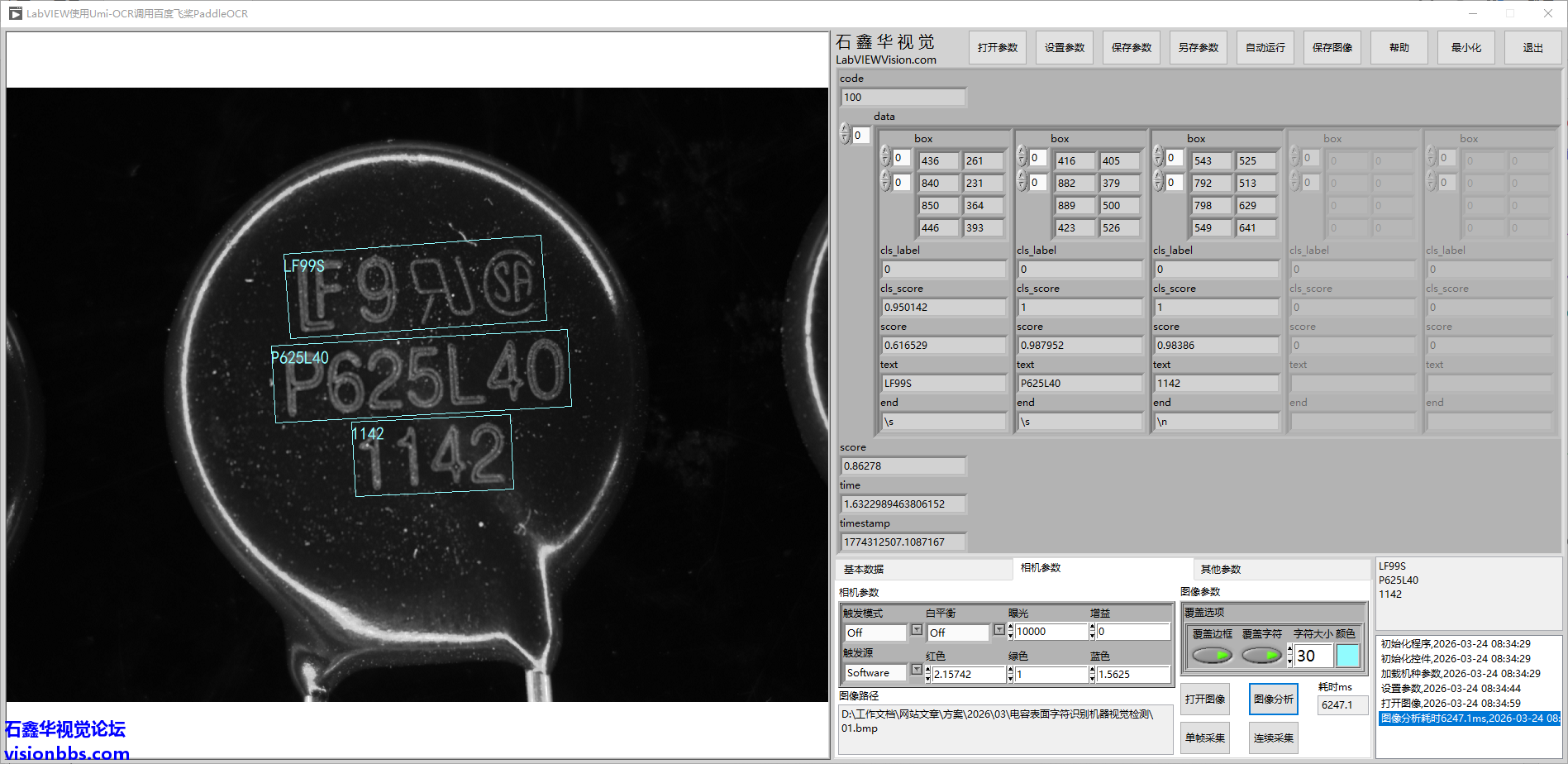

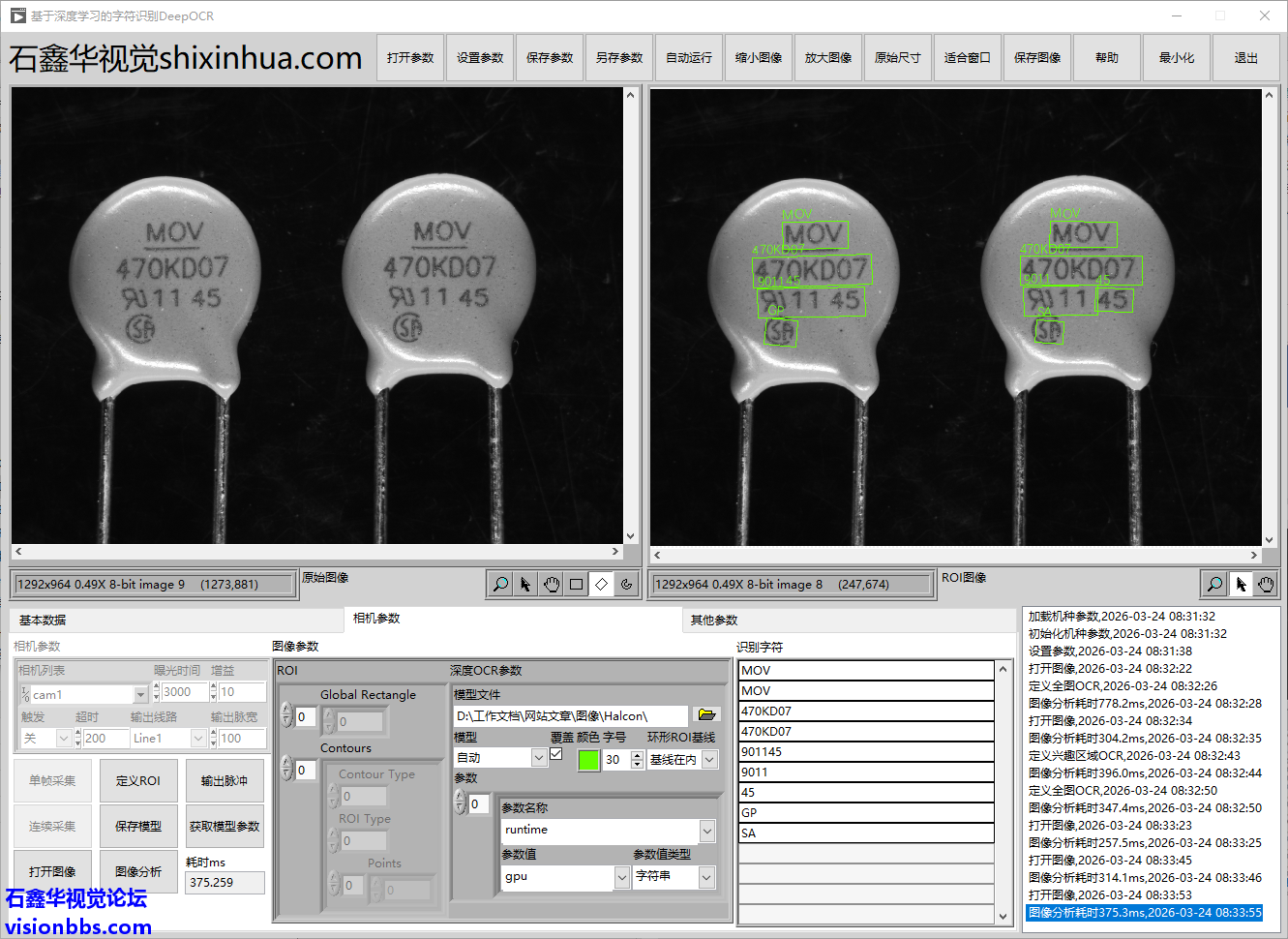

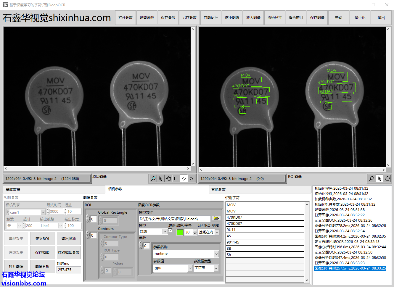

    使用传统的OCR来识别,单个图像总是能想办法实现的,但是稳定性会比较差。而使用深度学习的方法来处理,效果可能会好很多。不过如上面的图像所示,表面的一些特殊符号,通常默认的库是不包含的,如需要识别,还需要自己重新学习。
    Halcon深度学习-DeepOCR(特殊符号未识别或识别错误)
    百度飞桨OCR(特殊符号未识别或识别错误)
    机器视觉项目实现难度
    目前深度学习发展速度比较快,字符识别的视觉项目落地变的容易很多了。不过,也会存在一些特殊的情况,就如本方案中的特殊符号,要么自己重新训练模型,要么干脆不识别。而且,就算使用深度学习方法,一些容易误读的字符,如O和0,I和1等,仍然存在误读的问题。这个得在编程时,使用指定的模式替换。但是如果,无法替换,即当前行和当前位,即可能出现字母O,也可能出现数字0,那么这种情况,就无法规避了。只能考虑在原材料的字体上考虑修改成有差异的字体。如果无法修改,那么这类相似字符的识别,会比较麻烦。
