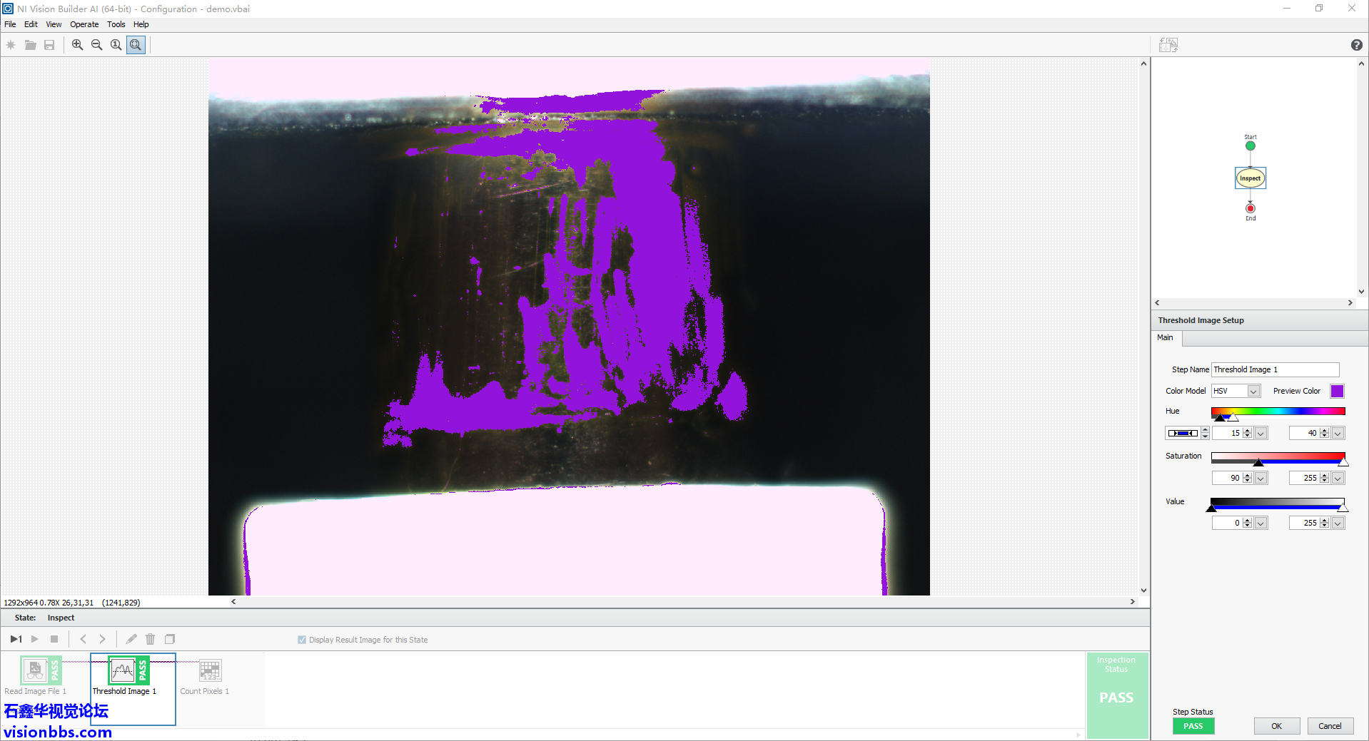

    基于机器视觉的轴上有无黄油检测
    一些金属轴上,通常会抹上一些黄油,用于防锈及润滑作用。所以,就有这样的一类检测,检测轴上到底有没有抹黄油的检测。如果没有抹,就是不合格的产品。
    VBAI检测效果
    VBAI2020脚本:
    处理图像:
