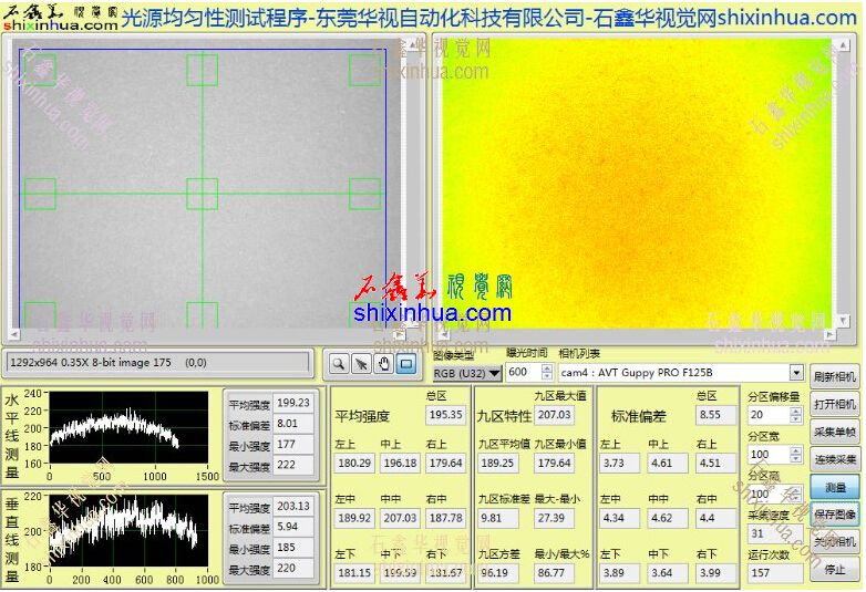

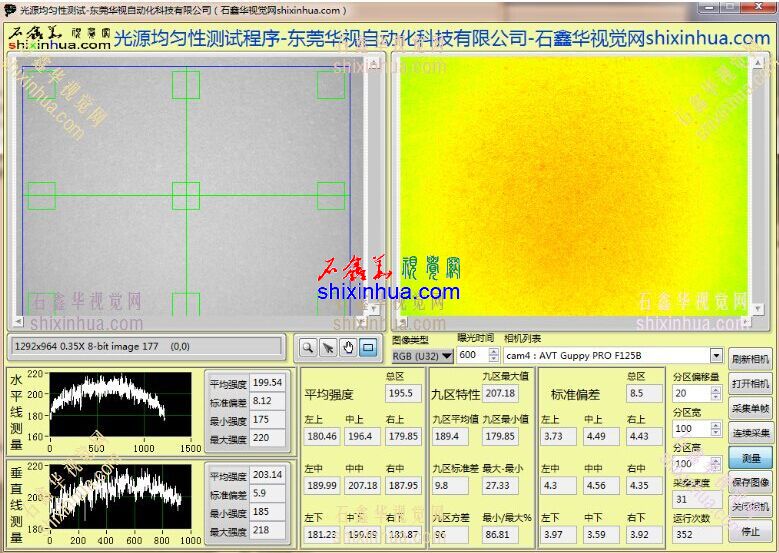

    石鑫华视觉自主开发的光源均匀性测试软件
        本光源均匀性测试软件可以测量整个ROI兴趣区域,同时还可以测量ROI兴趣区域中的九宫格型的9个分区域。每个区域的平均值、标准偏差均
    有数据输出。同时还有ROI区域的垂直中线和水平中线的灰度测量图输出(包含线上的平均强度、标准偏差、最小强度、最大强度等)、本软件支
    持使用NI IMAQdx直接支持的工业相机进行测量(如AVT、BASLER等工业相机),同时可以保存原始图像、彩虹模式的彩色图像、程序前面板数据图
    像等(直接按F12即可保存此三张图像)。

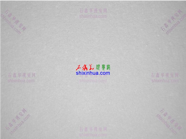

    均匀性测试的原始图像

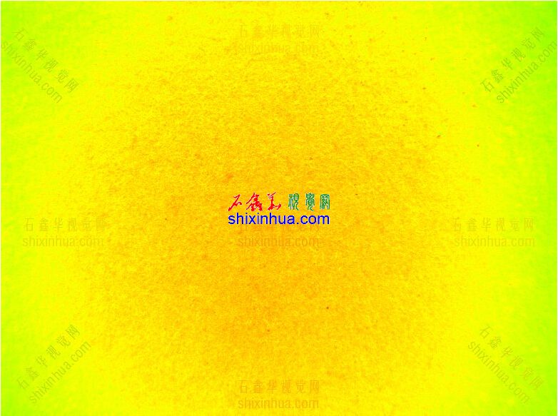

    均匀性测试的彩虹模式的彩色图像
    均匀性测试的程序前面板数据图像
