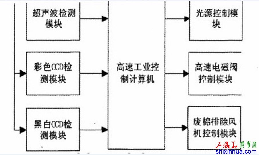

    系统控制单元
        一般机器视觉检测(自动识别)先利用高清晰度、高速摄像镜头拍摄标准图像,在此基础上设定一定标准;然后拍摄被检测的图像,再将两者进行对比。但是在棉花检测工程中要复杂一些:
       1
    图像的内容不是单一的图像,每块被测区域存在的杂质的数量、大小、颜色、位置不一定一致。
       2. 杂质的形状难以事先确定。
       3. 由于棉花快速运动对光线产生反射,图像中可能会存在大量的噪声。
       4. 在流水线上,对棉花进行检测,有实时性的要求。
    由于上述原因,图像识别处理时不能照本宣科,应采取相对应的算法,考虑到各种实际工作棉花品种和状态,提取杂质的特征,进行模式识别,实现智能分析。
