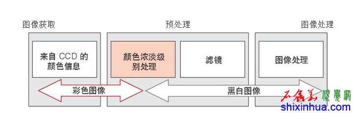

    颜色浓淡的处理
          颜色浓淡处理是一种预处理方法,它可以解决在高速生产线中的视觉系统中,彩色相机的处理时间极长、过量信息带来的杂点干扰、照明不一致的问题。其方法是通过将指定的颜色设置为最亮(白),将具有大量数据的彩色图像转换成 256 级灰度图像。由于图像不仅使用亮度,而且使用颜色信息来处理,原本棘手的应用(如金色和银色的区别)不再是难题。

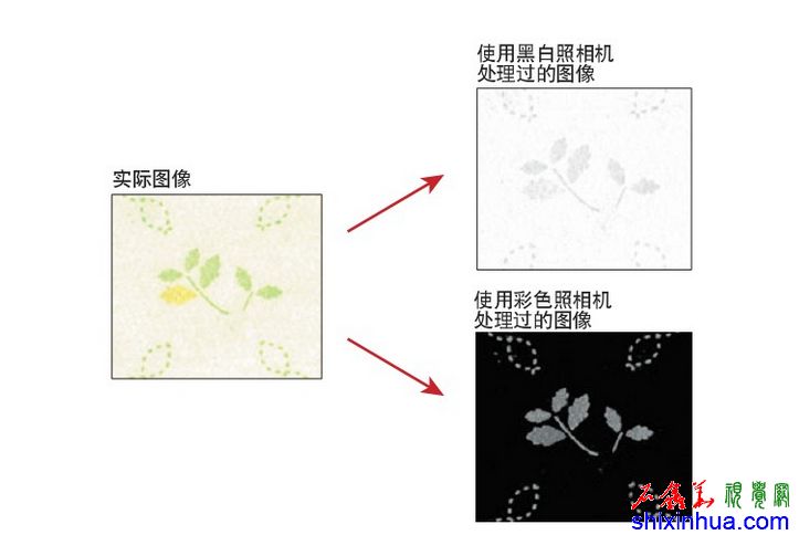

    颜色浓淡处理的应用实例
        如下图所示,使用传统的灰度处理法时,暗淡的彩色图案不容易识别。而使用颜色浓淡处理可依据颜色信息产生灰度图像,从而在黑色背景上得到清晰可见、很浓的灰度图像。此方法对于检验不同图案或位置偏差,结果非常稳定。

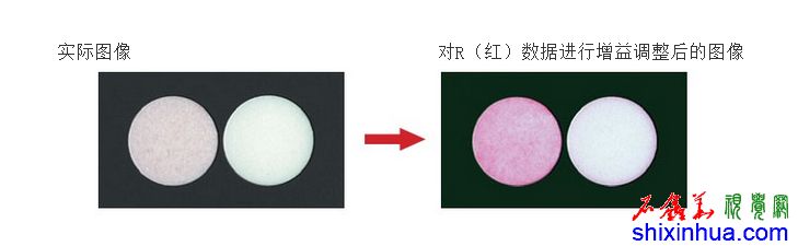

    通过相机增益调整进行图像最佳化
        相机增益调整是区别颜色的有效方法。通过调整单个分量(R、G和B)的增益,可以更好地区分浓淡相近的同一颜色。
    相机增益调整应用实例
    盖子颜色差别的的区分检测
        从图中可以看出,经过相机增益的调整,使得红色显示更清晰,从而确保可靠地区别开来。
