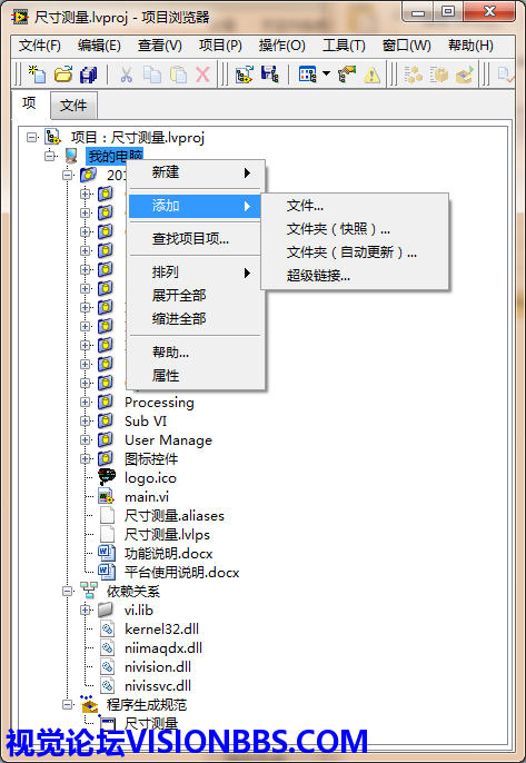

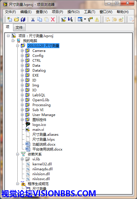

    图2 基于通用图像处理平台的尺寸测量系统项目浏览器
    从LabVIEW8.2版以后,可以使用项目管理功能。这样更方便管理整个项目中的文件夹和文件。项目管理主要分为三类,第一类为我的电脑,在这里可以通过右键方式添加内容,可以添加文件、文件夹(快照)、文件夹(自动更新)、超级链接等。一般选择添加文件夹(自动更新),这样只要文件夹里有新文件,都会在项目浏览器中实时更新。
    当然也可以通过新建的试,直接在项目中新建VI、控件等。与LabVIEW中的新建类似。
    图3 项目浏览器中添加内容
    图3 项目浏览器中添加内容
    3 项目浏览器中添加内容

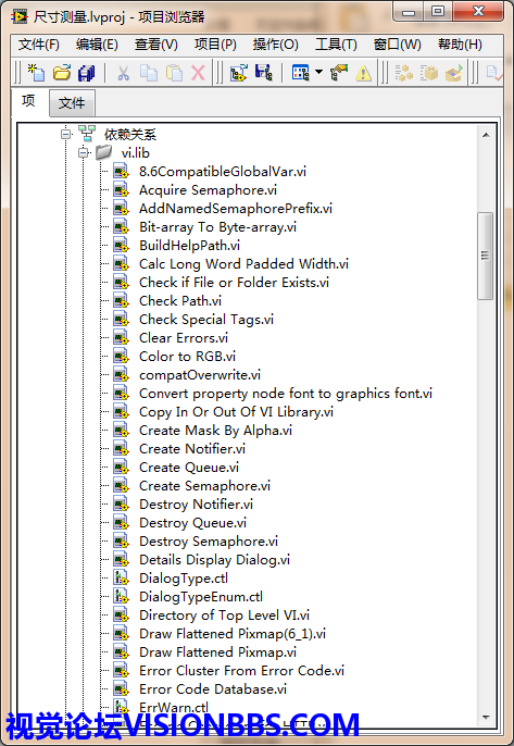

    第二类,是依赖关系。如果函数中调用了一些其它的VI、DLL、EXE等,但是又没有包含在项目文件夹中(我的电脑下),则会在依赖关系中显示,表示此项目必须依赖这些资源才可以正常运行。一般来讲,NI的视觉相关的动态链接库,在这里是必须依赖的,我们也不可能将这些动态链接库复制出来放置到项目文件夹中。另外许多NI提供的函数,调用了很多子VI,这些子VI在LabVIEW的程序函数面板中是不包含的,而一般是包含在LabVIEW的安装目标下的vi.lib文件夹下。因此这里也会有许多的依赖VI。如下图所示:
    图4 一个图像处理系统所依赖的VI
    图4 一个图像处理系统所依赖的VI
    4 一个图像处理系统所依赖的VI
        依赖关系中,有时还会显示冲突文件。这种情况是项目中需要的VI已经被改名、删除、或者项目中不同文件夹下有多个一样的函数时,则会提示文件冲突。这时就需要解决冲突。一般来讲,就是将多于的重复VI删除,或将缺少的VI补充上或者使用相同功能的其它VI替换即可解决冲突。
