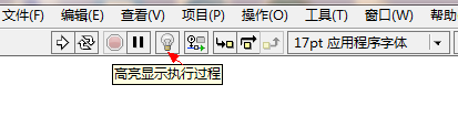

    对于LabVIEW编程来讲,风格、框架显得尤为重要。LabVIEW是一款图形化编程语言,其中有一个关键的概念叫数据流,即它的数据是通过在线、节点之间流动的,这个在编程调试使用慢动作(幻灯片:高亮执行显示过程)时,就特别生动。
    图1 点击此灯泡工具,使用慢动作
    图1 点击此灯泡工具,使用慢动作
    1 点击此灯泡工具,使用慢动作

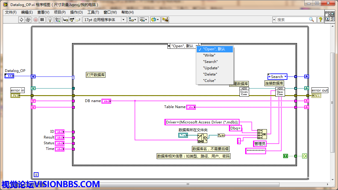

    图2 高亮执行过程
    图2 高亮执行过程
    2 高亮执行过程
    由图2中看到,当高亮执行程序时,可以看到数据线上有一个圆点在流动,这个就是数据流的概念。
    高亮执行程序在调试时,是非常有用的,这样可以清楚知道数据流向以及当前的节点中的数据值等。所以这对于调试来讲,这是经常用到的工具。

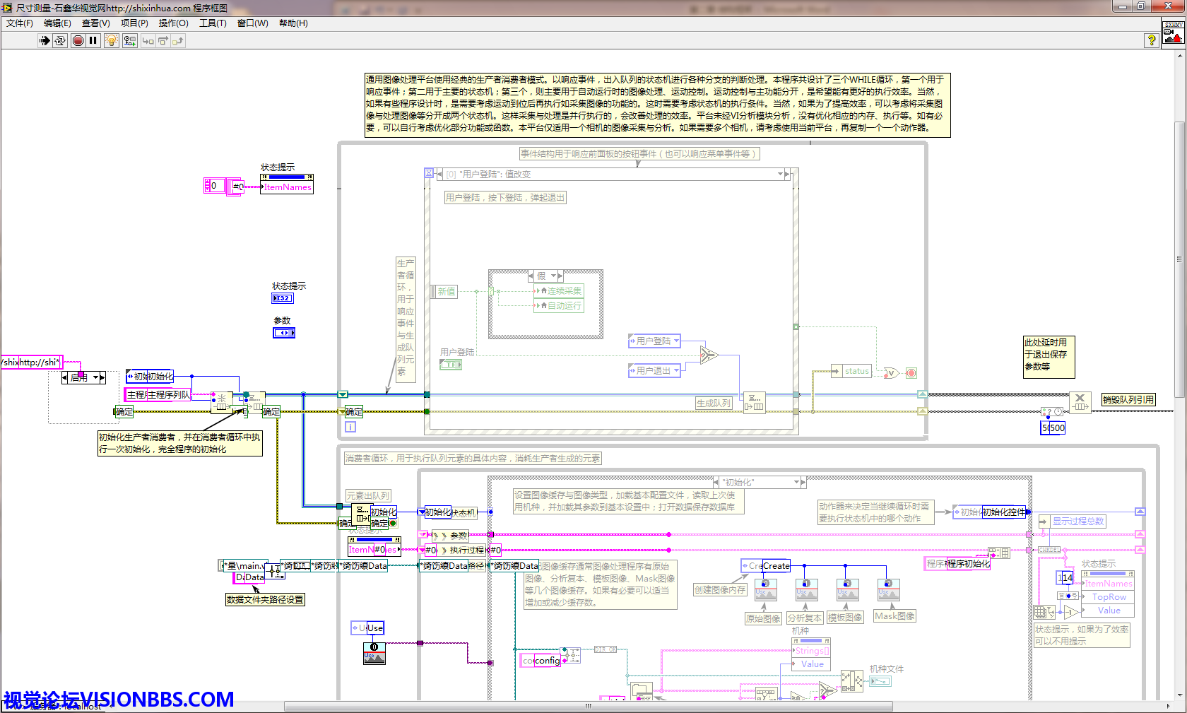

    好工具有了,这时还得有好的框图。图2中的框图是通用平台中的部分代码,比较简单明了,还有非常丰富的解释,因此调试也会变得简单。如果给你上一盘炒面,你就会觉得LabVIEW调试会变得多么的苍白无力:
    图3 略显复杂的程序框图
    图3 略显复杂的程序框图
    3 略显复杂的程序框图
    图3所示的程序框图,其连线明显要多许多了,这是要调试,就麻烦许多了。LabVIEW编程,特别是在初学时,不会使用一些高级的框架,这时就使劲的连线、连线、再连线,最后的结果就是一个程序就一个VI,程序框图在一个屏幕中都无法显示完,得拉好几页才能看完,可能某一页或几页,全是五颜六色的线条,那时我们调试将变成崩溃状态。

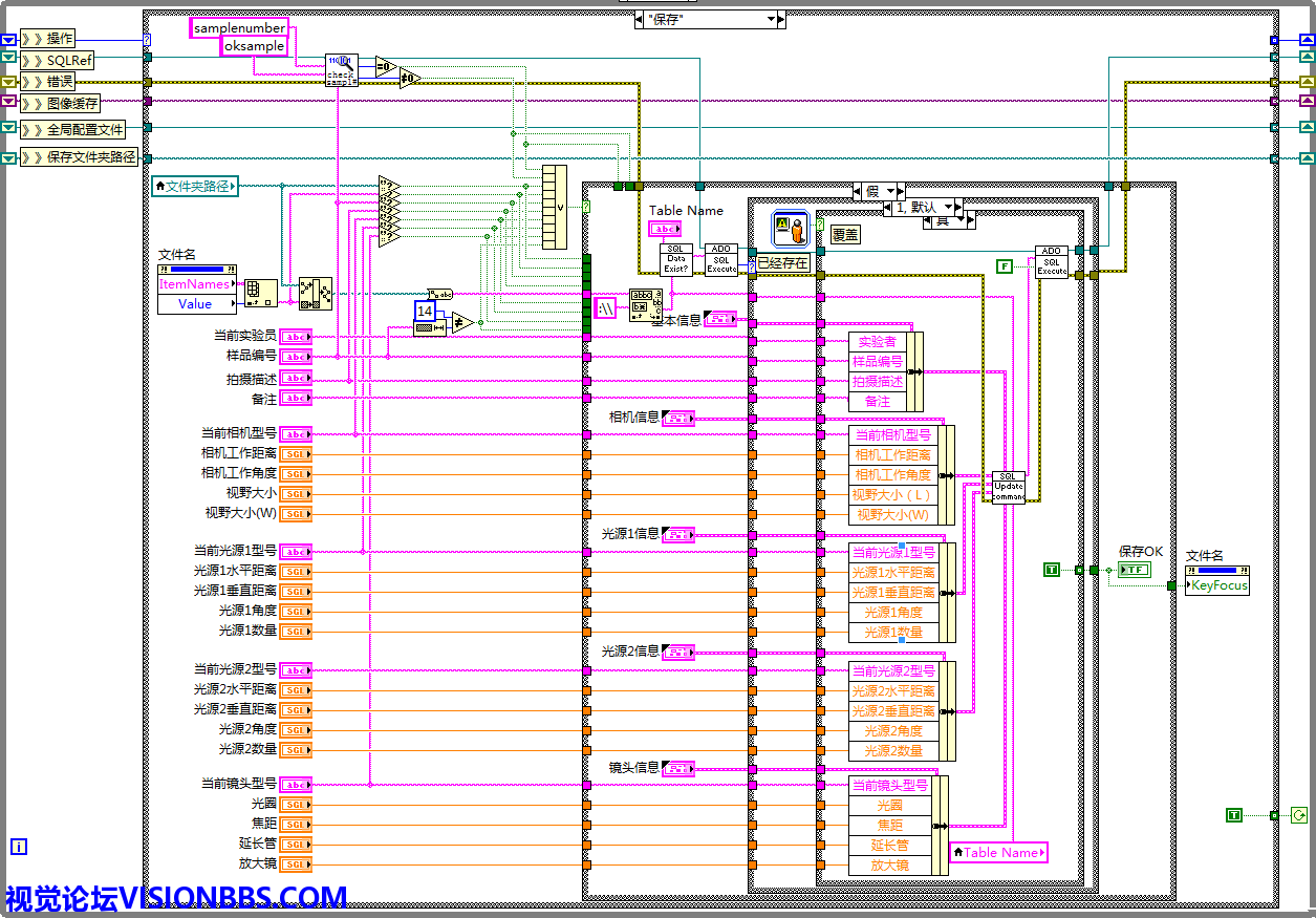

    下图所示,是将图像处理函数子VI化,当然我们也可以将子VI的框图在主程序中实现,但是这样会给程序显示、调试带来许多麻烦。
    图4 功能函数子VI化
    图4 功能函数子VI化
    4 功能函数子VI

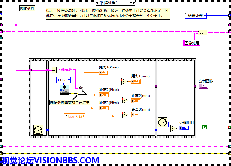

    图5 函数参数捆绑成簇
    图5 函数参数捆绑成簇
    5 函数参数捆绑成簇
        上图所示,为图像处理函数子VI,可以看到,参数传递是通过图像参数这个族来控制的,进入子VI后,再解除捆绑,这样在主调用VI的程序框图中(图4中),连线将变得非常简单,而在子VI中连线也相对简单。虽然中间加入了按名称捆绑族以及按名称解除捆绑等操作,会略微耗费一点时间,但是这点耗时对于整个程序来讲,是微不足道的,反而可以提高我们的编程效率。

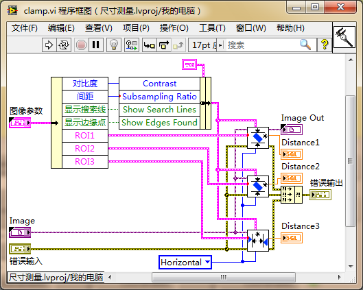

    图6 状态机
    图6 状态机
    6 状态机
    状态机不仅可以用于生产者消费者模式,也可以用于功能函数中。特别是对于功能模块,其中会包含多个搜索过程的模块,则完全可以考虑使用状态机。如上图所示的数据库操作,以及其它的如用户登录、配置文件操作、相机操作、图像内存操作等等。这些功能模块,可能会有一个共同的特点,即其中会有一个引用,如数据库引用、配置文件引用、相机引用、图像内存引用等。使用状态机,将引用保存到移位寄存器中,只要调用的主程序未停止,则引用会一直在子VI的移位寄存器中有效的保存,这就给主程序中调用状态机中不同的状态提供了可能。如果不使用状态机和移位寄存器,则引用可能无法传递,也就不能在不同的地方调用了,要想调用,就得连线,这对于大型程序而言,是不可想象的。
