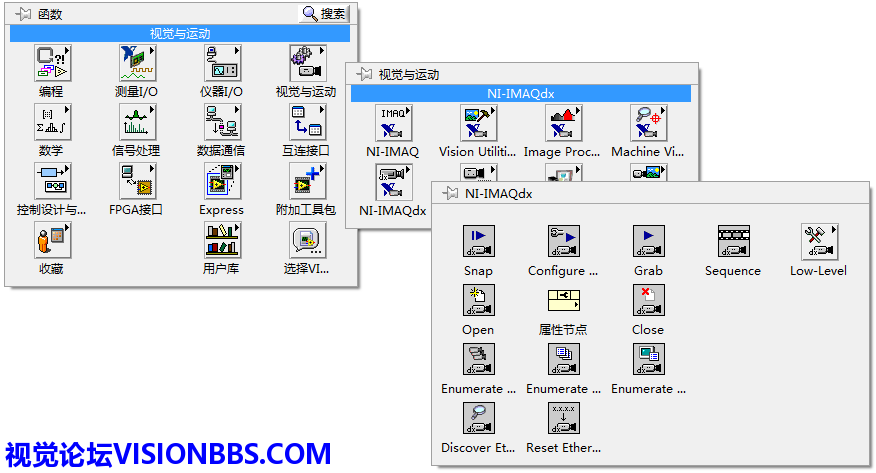

    VisionAcquisition Software视觉采集软件,是NI推出的机器驱动程序,其中的IMAQdx、IMAQ等驱动程序,可以驱动大部分的国内外品牌工业相机、也可以驱动NI自己的图像采集卡、帧接受器等。VAS是一款驱动程序,其并没有包含图像处理部分,其充当的角色是工业相机与图像处理软件的桥梁,通过VAS软件从工业相机中采集图像,并将采集的图像交给图像处理软件进行处理。
    安装了VAS驱动软件后,在NI MAX、视觉助手、VBAI、LabVIEW中,都可以使用NI的相机驱动程序来驱动相应的相机,当然前提条件是NI可以直接支持的工业相机,NI支持国际标准协议的工业相机,如GigeVision协议、GenIcam协议、USB3VISION协议、Camera Link、DirectShow等,如果相机参数中显示支持上述协议,那么基本上在NI中是可以支持的。而某些国产品牌,特别是USB2接口的工业相机,在NI视觉采集软件中支持并不是十分理想,这时只能考虑使用DLL、ActiveX控件等形式来调用相机资源采集图像。
    图5 VAS在LabVIEW中的IMAQdx驱动
    5 VASLabVIEW中的IMAQdx驱动
    一般被NI支持的工业相机,通常都是使用NI-IMAQdx驱动进行图像采集。这个在作者的机器视觉论坛http://visionbbs.com有许多相关的图像采集的例子,可以参考。在视觉助手、VBAI教程中,都有相关的解释,在这里就先不详细解释了。后面如果有需要用到采集图像的,再加以说明。另外作者有出品一本专门介绍NI采集图像的教程,可以参考《NI驱动相机采集图像指南》,里面有专门介绍NI的IMAQdx等采集图像的功能。NIVAS使用时,也是有授权的,通常VDM的授权是包含了VAS的激活的,即如果已经购买了VDM开发包,则可以使用VDM的序列号激活VAS。只有仅使用了VAS时,才需要单独授权该部分功能。相对来说,VAS的授权费用比较低,未税4000元左右。不过,如果做的图像处理程序非常简单,只需要采集程图像、显示,不涉及到VDM的功能时,这时如果单独买个VAS的授权仍然是比较贵的,这时则可以考虑使用工业相机本身的DLL、ActiveX等方式来采集图像,这样可以节省一笔不小的费用。但是,要想开发LabVIEW下的驱动,也是一件相对麻烦的事情,如果相机厂家有提供相应的VI示例则会简单一些。
