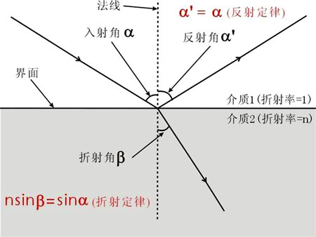

    光的反射定律
    反射光线与入射光线、法线在同一平面上;反射光线和入射光线分居在法线的两侧;反射角等于入射角。可归纳为:“三线共面,两线分居,两角相等”。
    光的折射定律
    光从空气斜射入水或其他光密介质中时,折射光线与入射光线、法线在同一平面上,折射光和入射光分居法线两侧;折射角小于入射角;入射角增大时,折射角也随着增大;当光线垂直射向介质表面时,传播方向不变,在折射中光路可逆。当光从水或其他介质中斜射入空气时,折射角大于入射角。
    图10 反射定律、折射定律示意图
    图10 反射定律、折射定律示意图
    10 反射定律、折射定律示意图

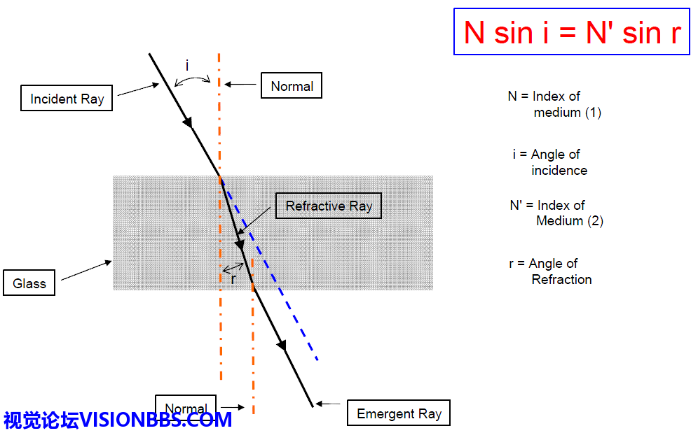

    其中折射定律更广泛的应用公式是:
    其中, 分别是两个介质的折射率,αβ分别是入射光和折射光与界面法线的夹角,叫做入射角和折射角。以上公式又叫斯涅尔公式。
    图11 斯捏尔折射定律
    图11 斯捏尔折射定律
    11 斯捏尔折射定律
    Incident Ray:入射光线
    Refractive Ray:折射光线
    Emergent Ray:出射光线
    Glass:玻璃
    Normal:法线
    i:入射角
    r:折射角
    N:介质一折射率
    N’:介质二折射率
