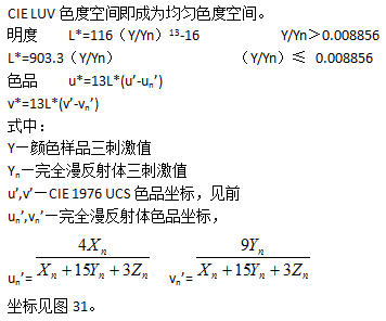

    2.12 CIE均匀色度空间
    CIE 1964 LUV色度空间公式
    CIE 1964 LUV色度空间公式
    CIE 1964 LUV色度空间公式
    1976CIELUV色度空间
    1976年CIE的LUV色度空间
    1976年CIE的LUV色度空间

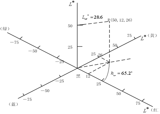

    图31 CIE LUV空间图
    图31  CIE  LUV空间图
    31  CIE LUV空间图

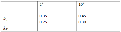

    色差如下:
    色差
    色差
    加权系数
    ku
    ku
    kv
    kv
    的数值如下表5所示:
    5 色差
    表5 色差
    表5 色差

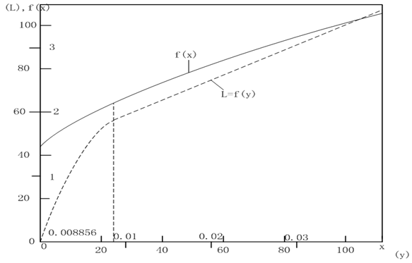

    照度Lf(x)y的关系示于图1.58中,而色品(xy),则见图1.59

    图32 L及f(x)与y的关系曲线
    图32 L及f(x)与y的关系曲线
    32 Lf(x)y的关系曲线

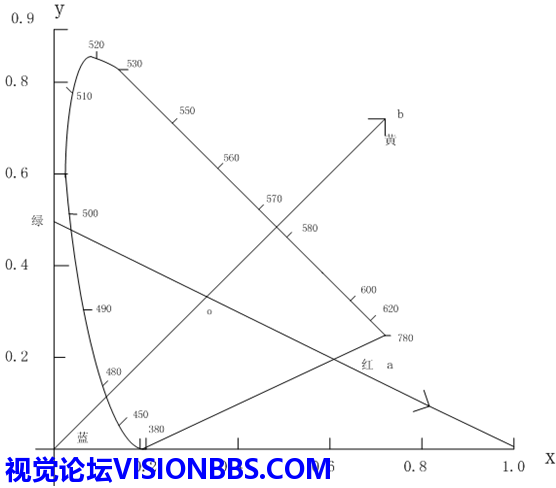

    图33 色品图
    图33  色品图
    33  色品图
