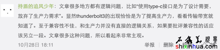

    在苹果27 日新MacBook Pro 发布会的当天,我写了为什么我认为这款本应以生产力工具身份存在的设备实际上却是对生产力的毁灭。一些人赞同,也有很多人反对,我看到了这样的评论:

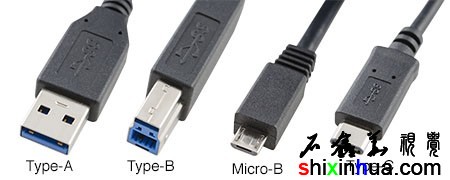

    首先明确一下:USB-C,全名USB Type-C,是一种,也是最新的USB 接口的硬件规格。24 针(仔细观察接口里面有24 块小的金属条)的USB-C 和4 针的USB-A、4 针的USB-B都是“通用串行总线” USB 标准,只是不同的规格而已。

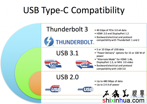

    USB-C 一共支持三种协议,从新到旧分别是Thunderbolt 3、USB 3.1/3.0 和USB 2.0。支持高级协议的设备(包括USB-C 母口硬件产品和公口数据线),均可以前向兼容;仅支持低级协议的设备,不能后向兼容。
    我们在市面上看到的大部分USB-C 设备,包括带有USB-C 母口的电脑、平板、移动硬盘或手机以及USB-C 公口的数据线,大多数是USB 3.1 的。
    不同的协议可以传输不同的信号,即便同一个协议还有不同的版本:
    USB 2.0 的传输带宽只有480 Mbps, 电流最高2.4 安。比如:

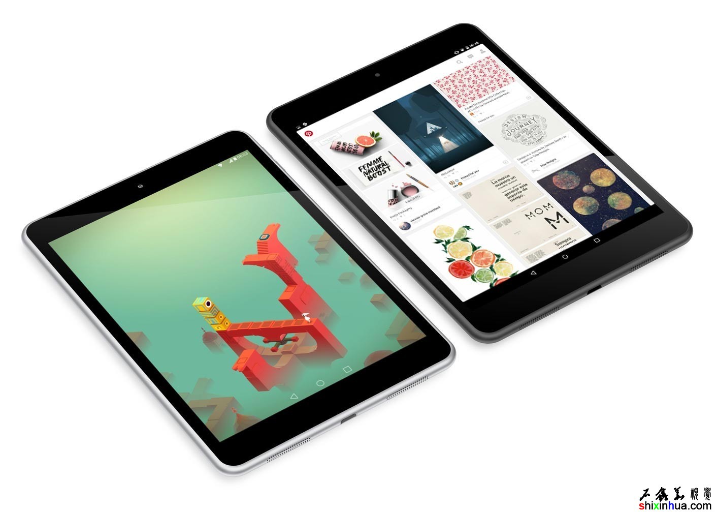

    诺基亚这款像极了iPad 的N1 平板,用的是USB-C 接口,协议却是过十多年的USB 2.0。别问为什么,不懂。
    然后,USB 3.1 也分1 代协议和2 代协议……
    1 代基本上和USB 3.0 没太大区别,带宽提升到5Gbps;供电功率最高15 瓦。这个协议前向支持USB 3.0、USB 2.0,甚至1996 年提出的USB 1.0 协议。苹果12 吋MacBook 采用的就是这个协议。
    2 代将传输带宽上线提高到了10 Gbps,把供电的功率上线提高到了100 瓦,依然向前兼容之前的所有USB 协议版本。这次,2 代加入了视频传输Alternate Mode,支持DisplayPort、MHL、HDMI 和Thunderbolt 视频信号,以及模拟音频信号——也即在一个接口里可以同时传输数据、供电和图像/音频。听起来很强大,但实际上并非所有USB 3.1 2 代接口的Alternate Mode 支持的都是一样的视频信号,当用户在选购USB-C 转接头的时候会感到无比混乱。

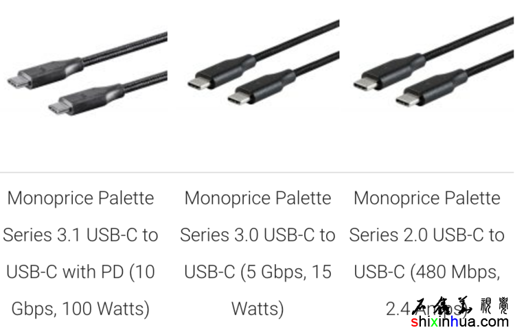

    下图中展示了外设制造商Monoprice生产的三种USB-C 公对公数据线,从左到右分别是3.1 2 代、3.1 1代(3.0)和2.0,图片来自Monoprice 官网:
    你不需要用显微镜就能看出来中间和右边的图片根本就是一模一样的。我没有买过这个品牌的数据线,所以我倾向于认为图片一样的原因在于这两条线的外观可能本来就一模一样。但一条可以15 瓦供电,另一条最高却只支持2.4 安电流。
    你出差去给客户展示你的企划书,忘了带电源而且电脑没电了,着急忙慌去数码店买了一条USB-C 数据线,以为解决了问题——你买错了,以内它是一条USB 2.0 规格的线。所以坏的情况就是根本充不上电,顺便把电源线烧坏了还顺带烧了电脑上的一个USB-C 接口……
