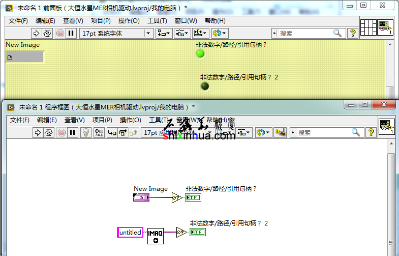

    我们在创建图像缓存时,经常会遇到如果图像引用有效,则直接使用现有的引用;如果无效,则需要新建图像缓存引用。其实这个判断是很简单的,只需要使用非常数字/路径/引用句柄函数就可以进行判断了。如下图所示,上面一个是是直接使用了Image控件作为引用,因为这只是一个控件引用,并没有真正的缓存引用,因此其并不是合法的有效引用。而下面的,则是使用了Create函数创建的图像缓存引用,这时再做判断,则其有合法的图像缓存引用。
    如何判断图像引用是否有效?
    如何判断图像引用是否有效?
    判断图像缓存引用是否合法
    这种判断方法,在NI的许多编程中都有相关的应用,也不只是图像缓存引用,如其它的一些文件引用、数据库引用、路径等,都是可以这样做的。下面的这个例子是一个真实有效的例子:

    版主。好像Create AVI创建的引用用这个VI判断出来结果总是非法引用啊。

     楼主| 发表于 2015-5-20 11:52:19 | 显示全部楼层 来自:广东省东莞市 电信
