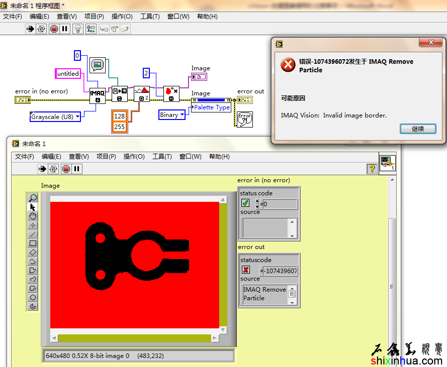

    上图示意了边界尺寸对核心算子的影响。图中黄色区域表示了一个8x6的图像。如果需要处理红色区域代表的像素,使用7x7的掩码(图6中蓝色区域及蓝黄区域,即红色像素点为中心的7x7像素),那么需要处理的像素点会被置于掩码的中心位置,这时在处理像素的上边与左边,都还需要3个像素的位置来放置掩码。如果这时图像没有边界,或者是边界的数量达不到要求——≥(掩码尺寸-1)/2,那么就会报错。如下图所示的例子:
    图像边界未满足要求时出错
    图像边界未满足要求时出错
    图像边界未满足要求时出错

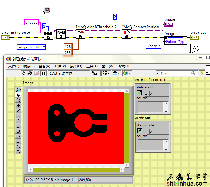

    错误为-1074396072,发生于IMAQRemove Particle移除粒子中,可能的原因是IMAQ Vision:Invalid image border。即无效的图像边界。因为在IMAQ Remove Particle函数中,默认使用的是3x3的掩码,而我们在创建图像引用时,边界尺寸设置为0了。因此会报无效图像边界的错误。如果将边界尺寸设置为1,再运行同样的程序时,则不会有错误发生,如图所示:
    图像缓存大于等于掩码需求的尺寸时
    图像缓存大于等于掩码需求的尺寸时
    图像缓存大于等于掩码需求的尺寸时
