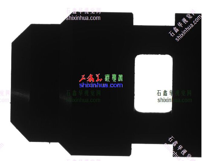

    被侧五金件

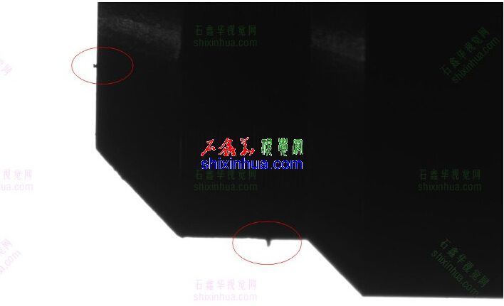

    被侧五金件毛刺特写

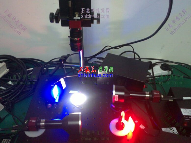

    针对五金件包含硬件
    工业相机:AVT Guppy Pro F-503B,3个。500万像素1394B接口CMOS工业相机。如需要进行高速测量,可以使用进口CCD工业相机。
    工业镜头:Computar M5018-MP2,1个,用于顶部窗口毛刺拍摄;XF-5MDT0.3X110,2个,用于柱面窗口拍摄。使用远心镜头可以有效解决景深与畸
    变问题。
    机器视觉光源:面光源-2727-R。照明用机器视觉背光源,可以有效的将毛刺表现出来。
    光源控制器:模拟控制器-2460-4CH。4通道模拟控制器。
    延长管:40mm。8个5mm独立接圈,可更换延长管长度,以适应不同大小的被测对象。
    IO卡:三进三出串口通信IO卡。提供三路信号输入、三路信号输出。通常来讲,只需要使用一路输入(本项目中相机带触发输入,不需要使用IO卡
    的输入功能),2路输出即可。每秒4、5个检测产品速度没压力。

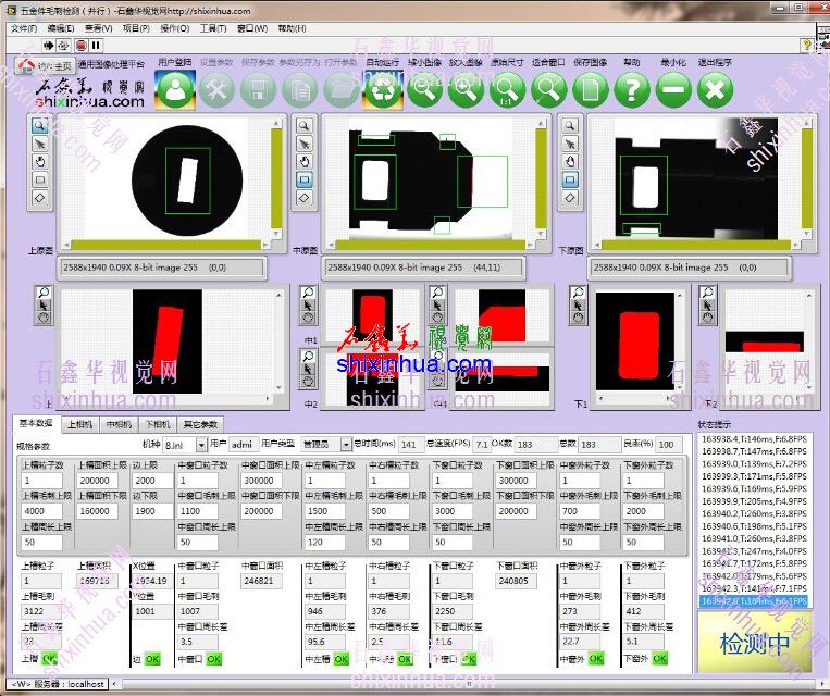

    针对五金件检测包含软件
    方向判断软件,可以使用配置应用软件,也可以提供LabVIEW的软件源代码。
    LabVIEW图像处理-五金件毛刺检测软件界面
