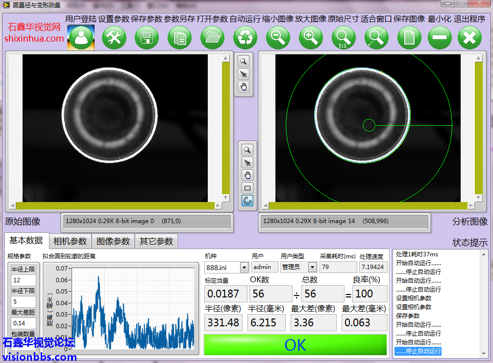

    本系统可以测量圆的直径与圆外形的变形。图像处理速度可以达到7/秒。测量精度与选择使用的工业相机分辨率有关系。半径规格、变形误差规格用户可设置。本检测程序是基于LabVIEW通用图像处理平台框架开发的,基于LabVIEW 2013版与NI VDM 2013版。
    上图为基本数据,其中包含了规格参数、拟合圆到轮廓的距离剖面图、机种选择、用户与类型、采集耗时、处理速度、标定当量、OKNG计数、测量结(像素与毫米两种结果)。

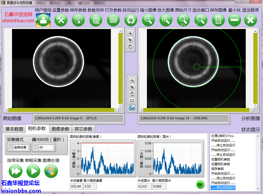

    相机参数设置
    相机参数包含了如采集模式(连续采集、触发采集等)、曝光时间、处理结果显示等。

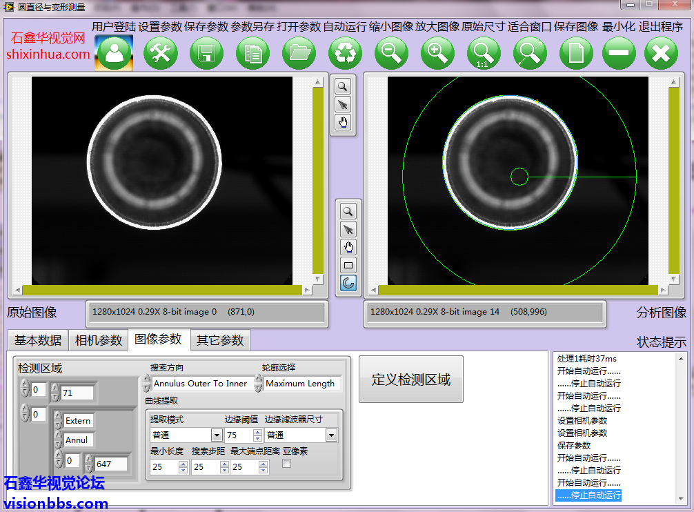

    图像参数设置
    图像参数则包含了检测区域、搜索方向、轮廓选择、曲线提取参数等,用于轮廓分析的参数。

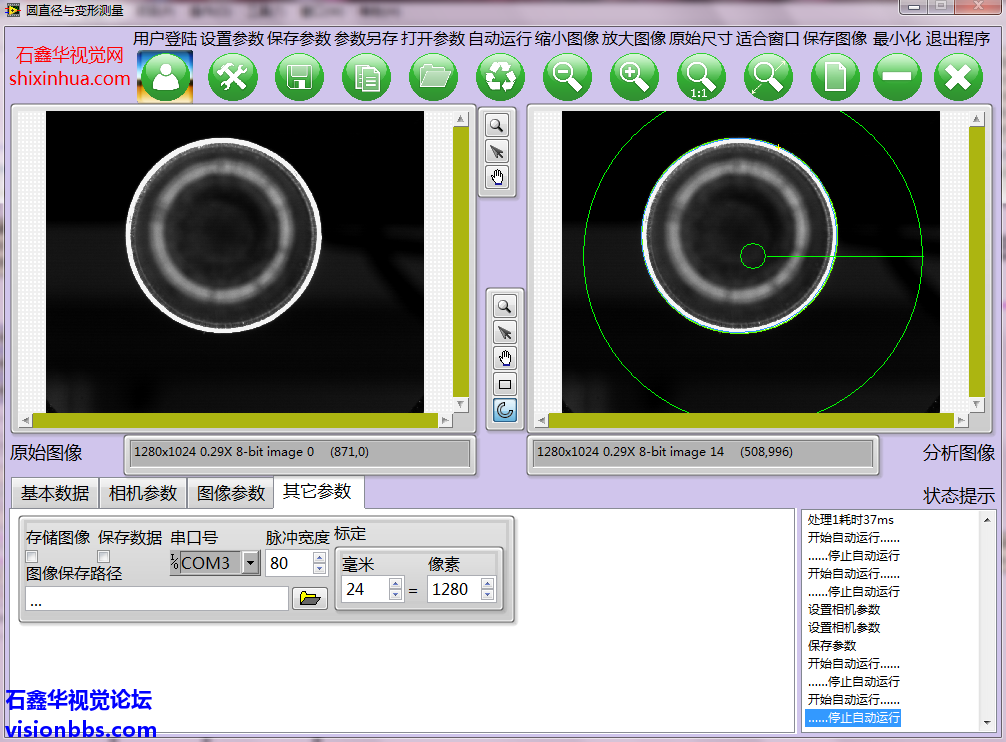

    其它参数设置
    其它参数里,则包含了是否存在图像、图像保存路径、是否保存数据、串口IO卡对应的串口号、输出的信号的脉冲宽度、标定参数的设置等。

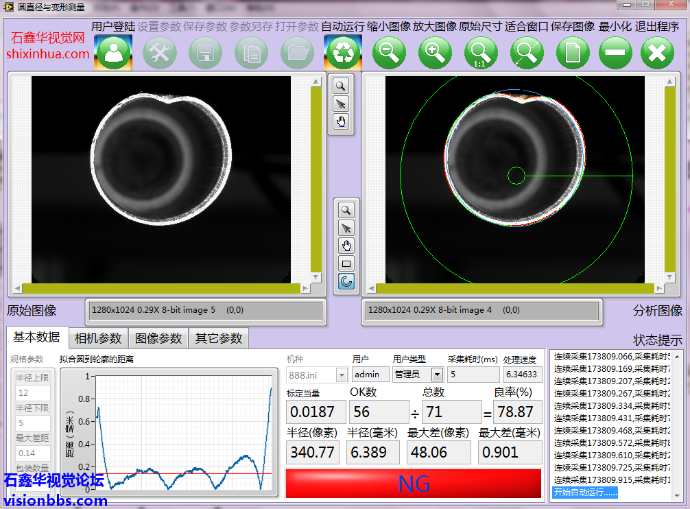

    NG产品测量

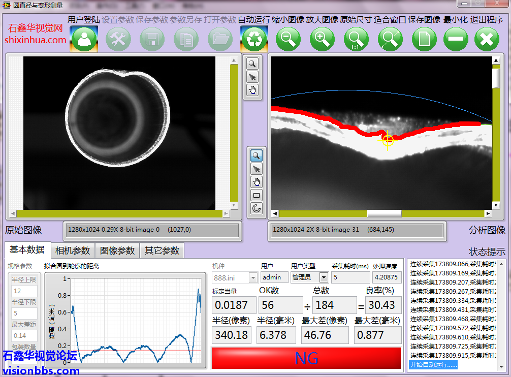

    NG产品测量细节
