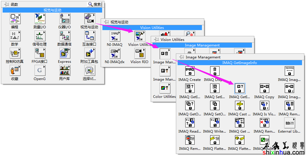

    IMAQ Get Image Info获取图像信息函数在程序选板中的位置
    IMAQGet Image Info获取图像信息函数在程序选板中的位置

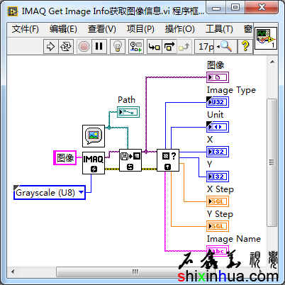

    IMAQ Get Image Info获取图像信息函数应用程序框图
    IMAQGet Image Info获取图像信息函数应用程序框图

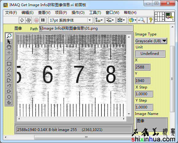

    IMAQ Get Image Info获取图像信息函数应用前面板效果
    IMAQGet Image Info获取图像信息函数应用前面板效果
    当使用相机采集的图像直接使用获取图像函数得到信息时,可以看到其图像类型为灰度U8图像,单位为未定义(即像素单位),X分辨率为2588,Y分辨率为1944,X 步距和Y步距均为1像素,图像名称为“图像”缓存的名称。

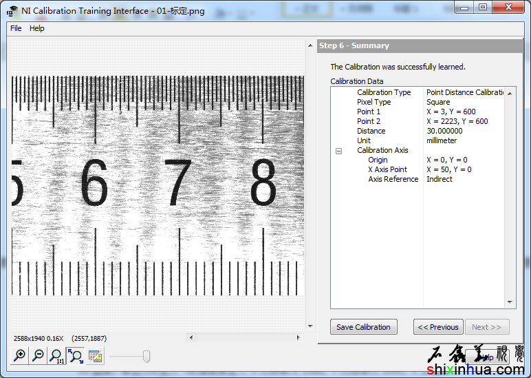

    下面我们将上面的01图像进行标定:
    标定信息
    标定信息
    标定信息

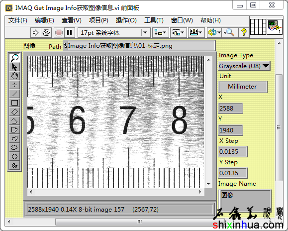

    可以看到标定的信息为点1(3,600)到点2(2223,600)的像素距离为2220,实际距离为30mm,其标定系数为30/2220=0.0135mm/pixel,即在实际测量化单位中,则步距为0.0135mm。下面再来使用获取图像信息函数获取标定后的图像信息:
    IMAQ Get Image Info获取图像信息函数获取标定后的图像
    IMAQGet Image Info获取图像信息函数获取标定后的图像
        可以看到标定后的图像,其单位变成了毫米MillimeterX步距、Y步距均变成了0.0135,与标定中的信息是相同的。
