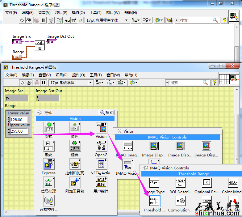

    Threshold Range阈值范围在前面板选板中的位置与使用
    ThresholdRange阈值范围在前面板选板中的位置与使用
    Threshold Rang控件一般只能用于二值化函数中或者是彩色图像二值化函数中(需要指定RGB等三个阈值范围)。虽然可以使用的函数比较少,但是很多项目,都是需要使用二值化的,所以其使用频率的非常高的。而且很多时候还不能仅仅在程序框图中指定常量,还需要在前面板设置相应的控件,以供用户交互设置使用。

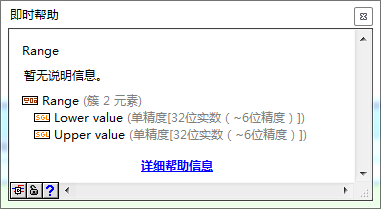

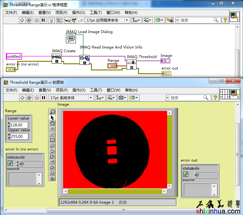

    阈值范围的数据类型是单精度的浮点形。不过一般来讲,我们可能不需要这么高的精度,可以使用U8即可以(一般的图像只是8位的图像,只有0~255个值,因此使用U8可以满足)。下限Lower Value应该小于等于上限Upper Value(等于时,只取当前值为阈值目标)。最大值不应该大于255、最小值不应该小于0(对于一般8位图像而言)。下面看一个使用实例:
    Threshold使用实例
    Threshold使用实例
    Threshold使用实例
