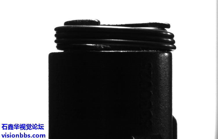

    正常安装且到位的弹簧

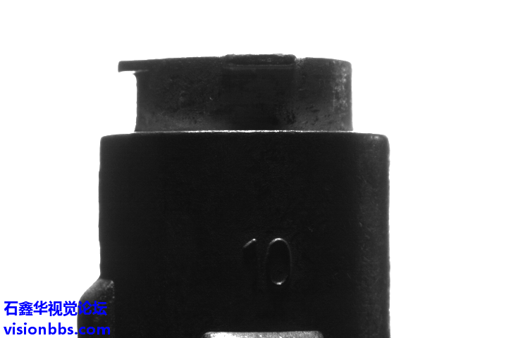

    无安装弹簧产品

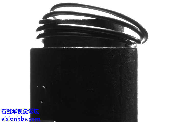

    弹簧未到位产品

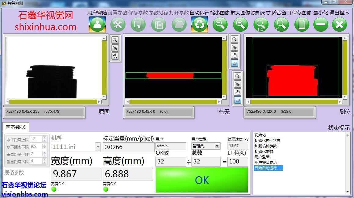

    利用机器视觉系统,检测弹簧有无安装和安装到位与否,直接使用NI视觉中的粒子分析,利用弹簧位置的宽度来判断是否有安装弹簧,有弹簧宽度大;​利用弹簧位置的高度来判断是否安装到位,没有到位时高度小。因为只是检测有无与到位(差别很大)。因此相机分辨率相对比较低,只需要使用30万像素的相机即可以。工业相机、工业镜头、机器视觉光源、光源控制器、IO卡,整体硬件成本小几千块钱。
    视觉软件使用LabVIEW2014+NI VISION 2014开发。具体常规的用户登录、数据保存、机种管理等功能。因为属于非标定制软件,因此只能测量本弹簧有无与到位,其他功能需要另外开发。
