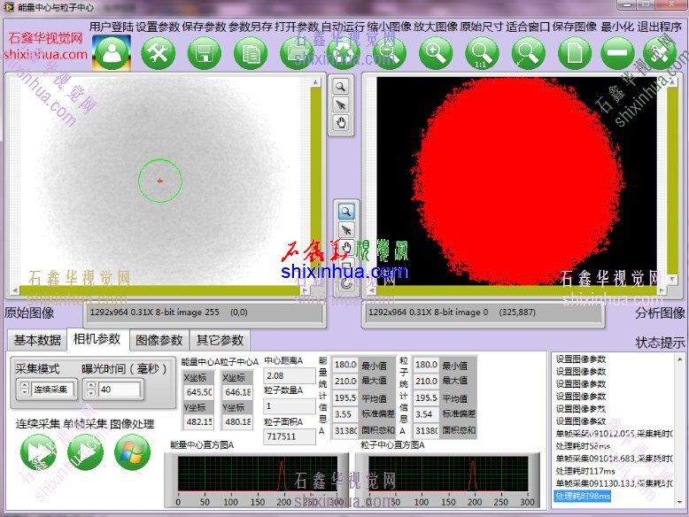

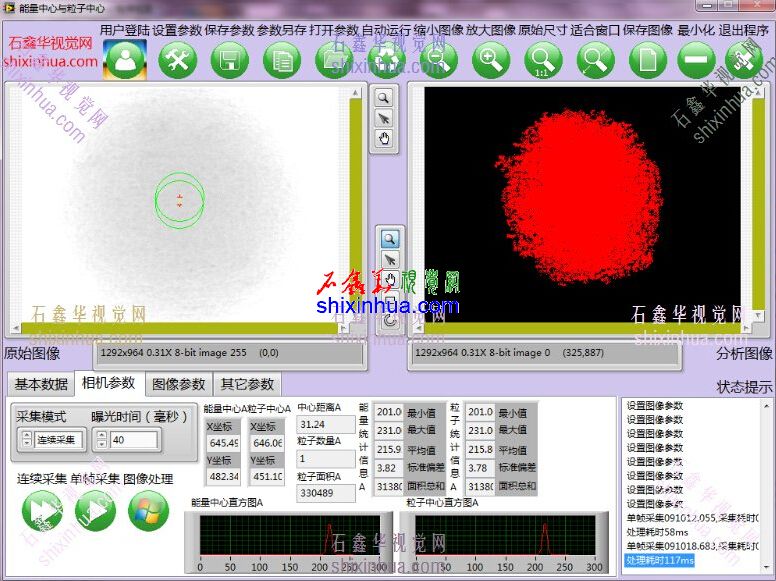

    使用能量中心函数判断图像的能量中心,然后以此中心为圆心点设置一个圆形ROI,圆的半径由用户指定,再测量此区域中的灰度特征:最小值、最大值、平均值、标准偏差等。
    使用粒子分析函数,得到图像中的最大的粒子的质心,然后以此中心为圆心点设置一个圆形ROI,圆的半径由用户指定,再测量此区域中的灰度特征:最小值、最大值、平均值、标准偏差等。

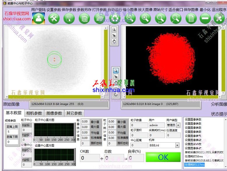

    比较能量中心与粒子质心的距离,如果距离太大,则NG,符合规格为OK。
    本程序源代码基于LabVIEW图像处理通用平台开发,包含常规的用户登录与管理、数据保存、图像保存、参数保存、机种管理、相机参数设置、图像参数设置等。开发平台使用LabVIEW 2012 SP1 +NI Vision Development Module 2013。
    能量中心与粒子质心不重合
    能量中心与粒子质心基本重合
