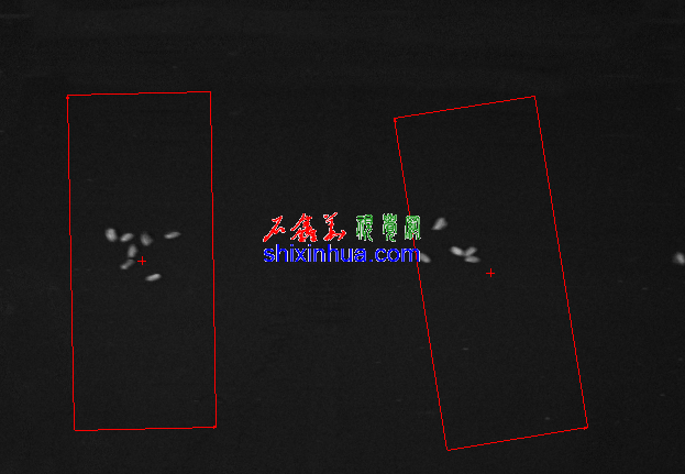

图像经过模块匹配后如何对匹配到的模块做单独运算

    不知道你还要做什么单独运算。
    一般的算法是用法是根据得到的匹配坐标点和角度来建立参考坐标系,然后再在后面使用其它的测量函数,跟随前面设置的参考坐标系。
