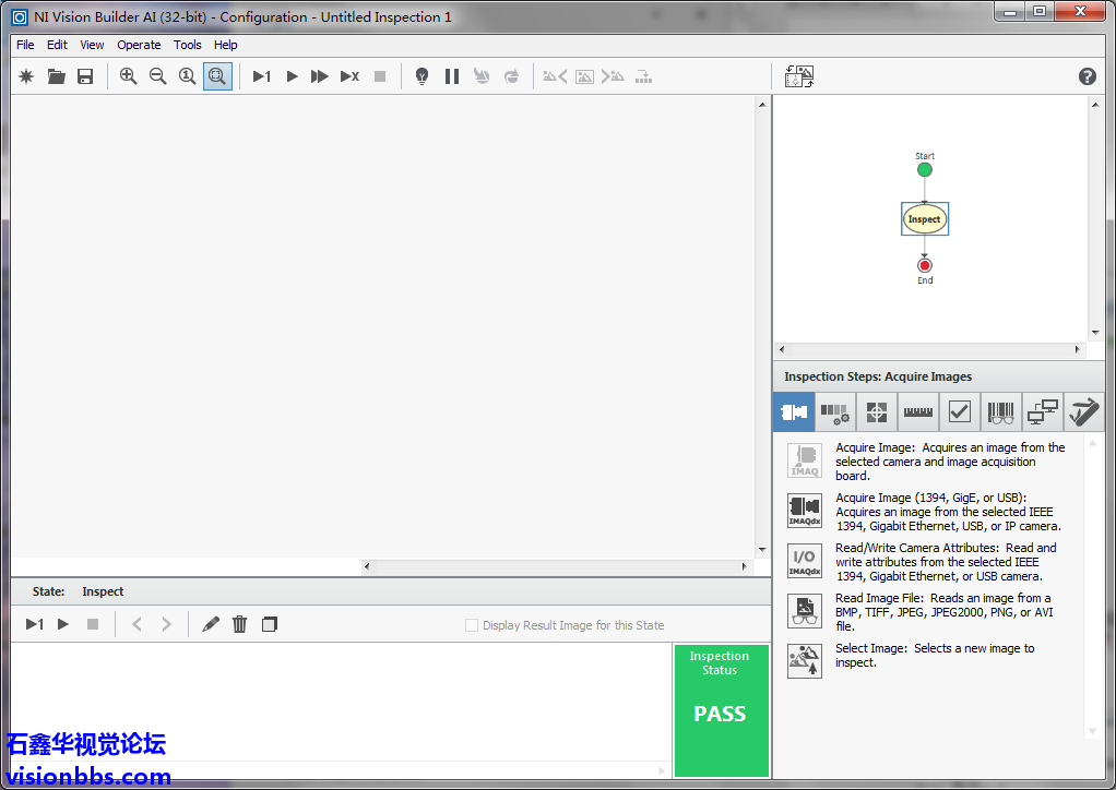

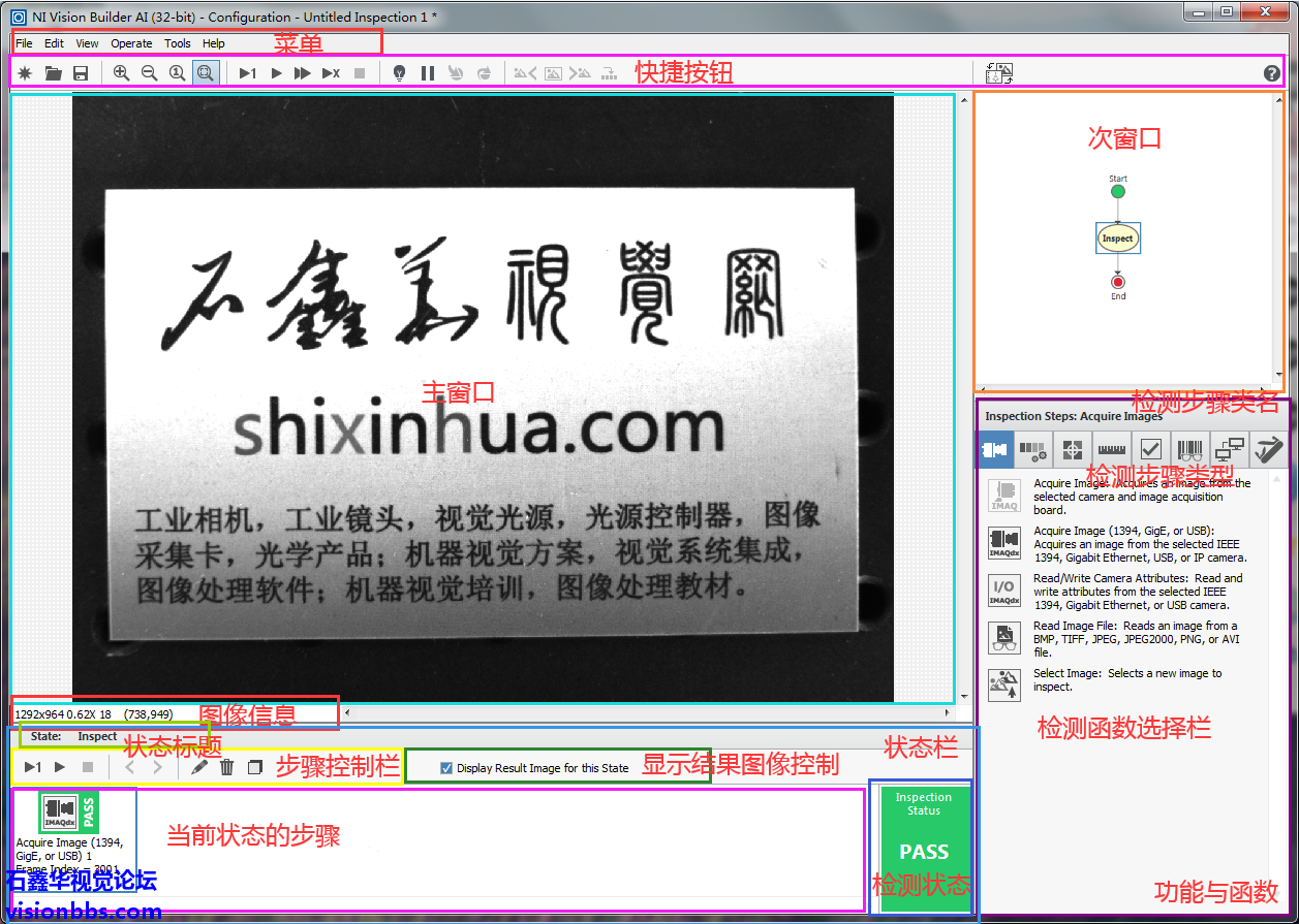

    在左中部位置为Configure Inspection配置检测选项。第一项New Inspection为新检测,单击后经配置初始化出现检测配置界面,如下图所示:
    新检测脚本配置界面
    配置界面布局
    这个新检测脚本配置,是VBAI的主要内容,将在后面再详细介绍,这里就先略过。

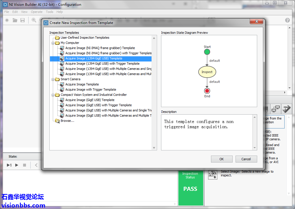

    第二项New Inspection from Template从模板设置新检测,以模板为基础进行配置,如下图所示:
    从模板设置新检测

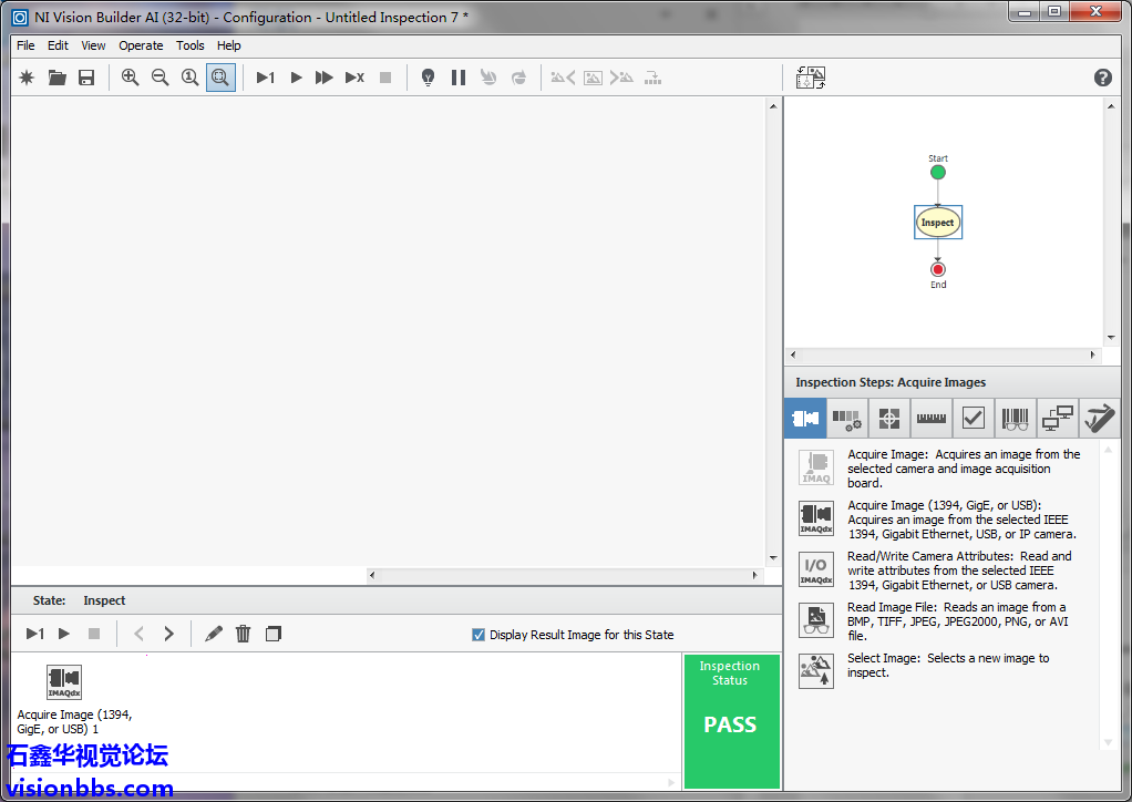

    上图中为VBAI2020中自带的模板,我们可以选择需要的模板,在界面的右上部分,为模板的状态图预览,右下部分为描述。选择好相应的模板后,点击OK,即可进入配置检测界面。如下图所示:
    从模板配置检测界面

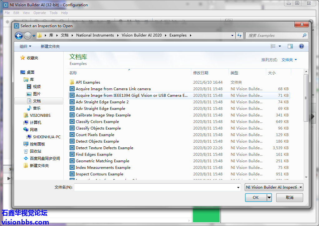

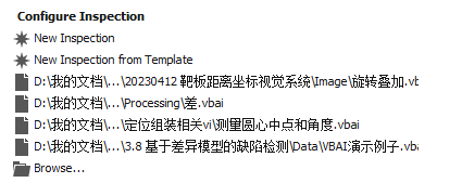

    第三项~第六项为VBAI中最近打开保存的检测列表。如果是第一次打开,这些项目是没有的。第七项Brows为浏览项,可以打开电脑上已经存在的检测脚本:
    打开已有VBAI检测或打开例子

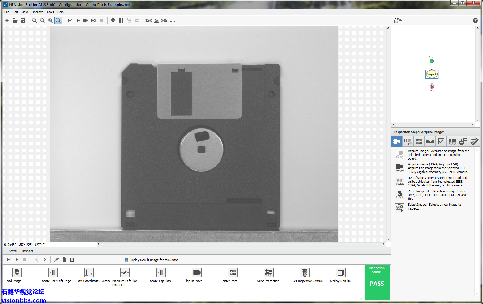

    选择合适的VBAI检测,然后确定,即可打开脚本。可以查看到其中的配置详情:
    VBAI脚本配置界面
