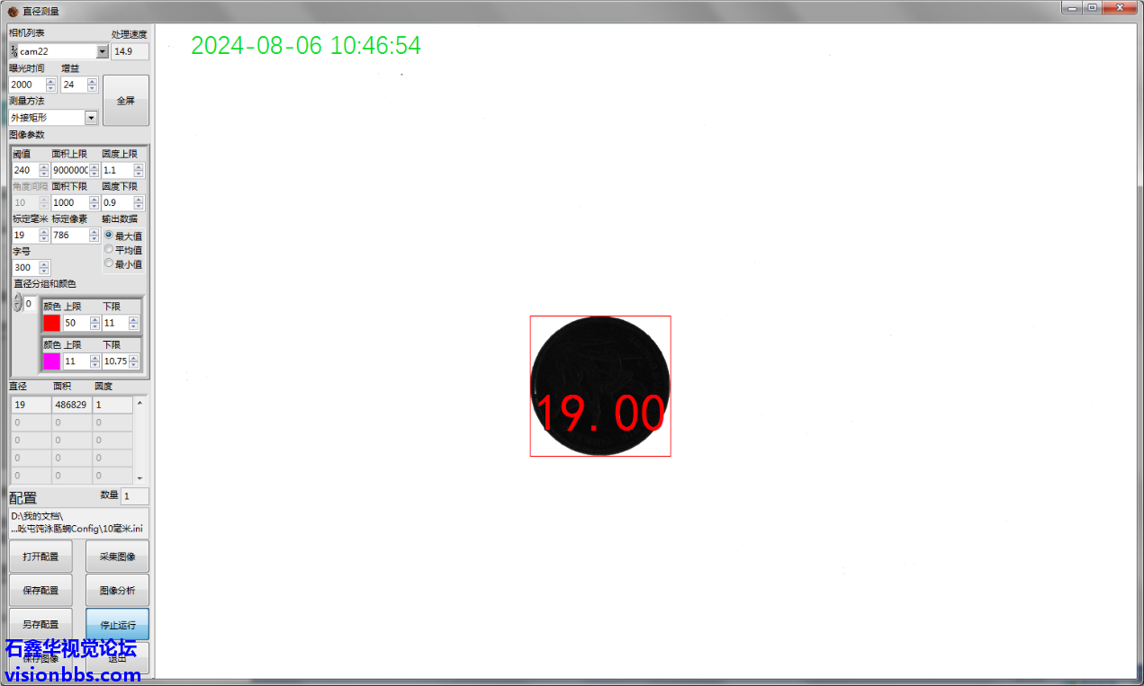

    本直径测量软件再次迭代,集成了多种测量方法,在原有的“使用最小外接矩形法测量直径”的基础上,增加了旋转卡尺测量方法,以及最大Feret直径测量法。
    当使用标准圆形直径时,三种方法的测量值是大概一致的。最小外接矩形的测量方法有一些差异,使用了不同的库进行测量的:
    1角硬币旋转卡尺测量,直径19mm
    1角硬币外接矩形测量,直径18.88mm
    1角硬币最大直径测量,直径19mm

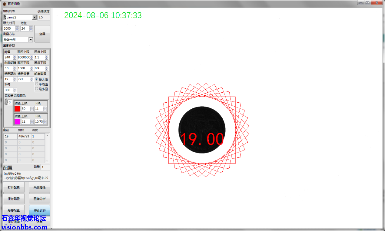

           1角硬币标准值是19mm,按照该值进行简单标定,19mm对应791像素。这时旋转卡尺和最大直径法测量和结果基本上是一致的,而使用旋转卡尺测量的值略有差异。使用不同的方法时,可使用不同的标定参数。如果使用旋转矩形时,标定参数应该设置为19mm对应786像素:
    修改标定参数后旋转矩形时1角硬币直径测量19mm

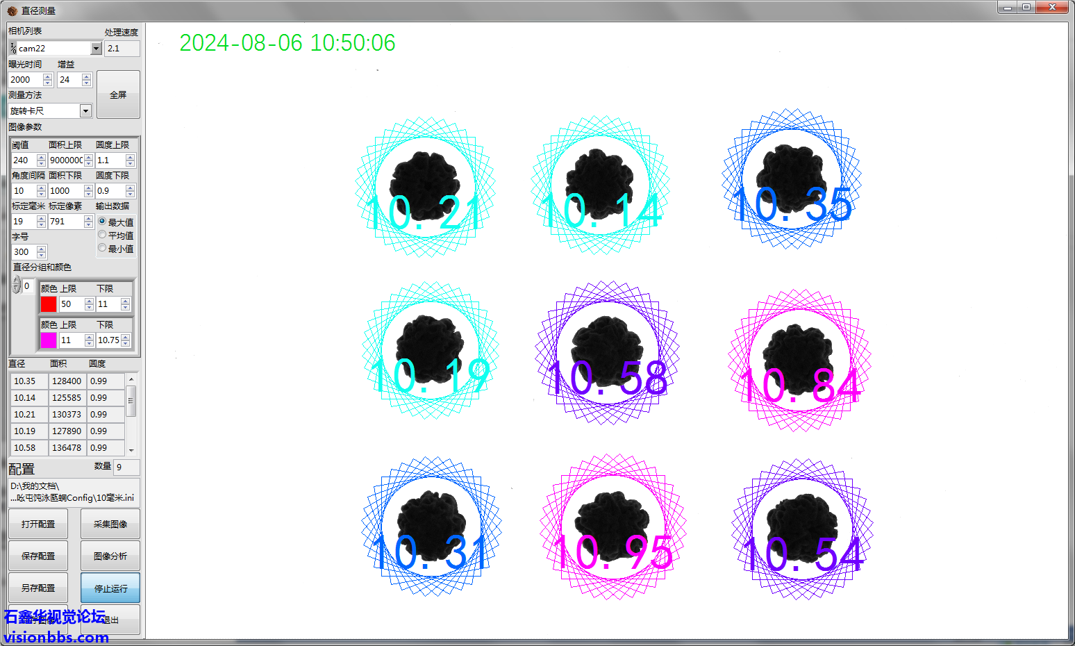

    旋转卡尺法测量
    旋转卡尺是使用旋转法来测量卡尺方向的最大值,卡尺测量的原理就类似于使用千分尺进行测量一样的方法。旋转N次后(N=180/角度间隔),得到一组数据,求出其最大值、最小值以及平均值。

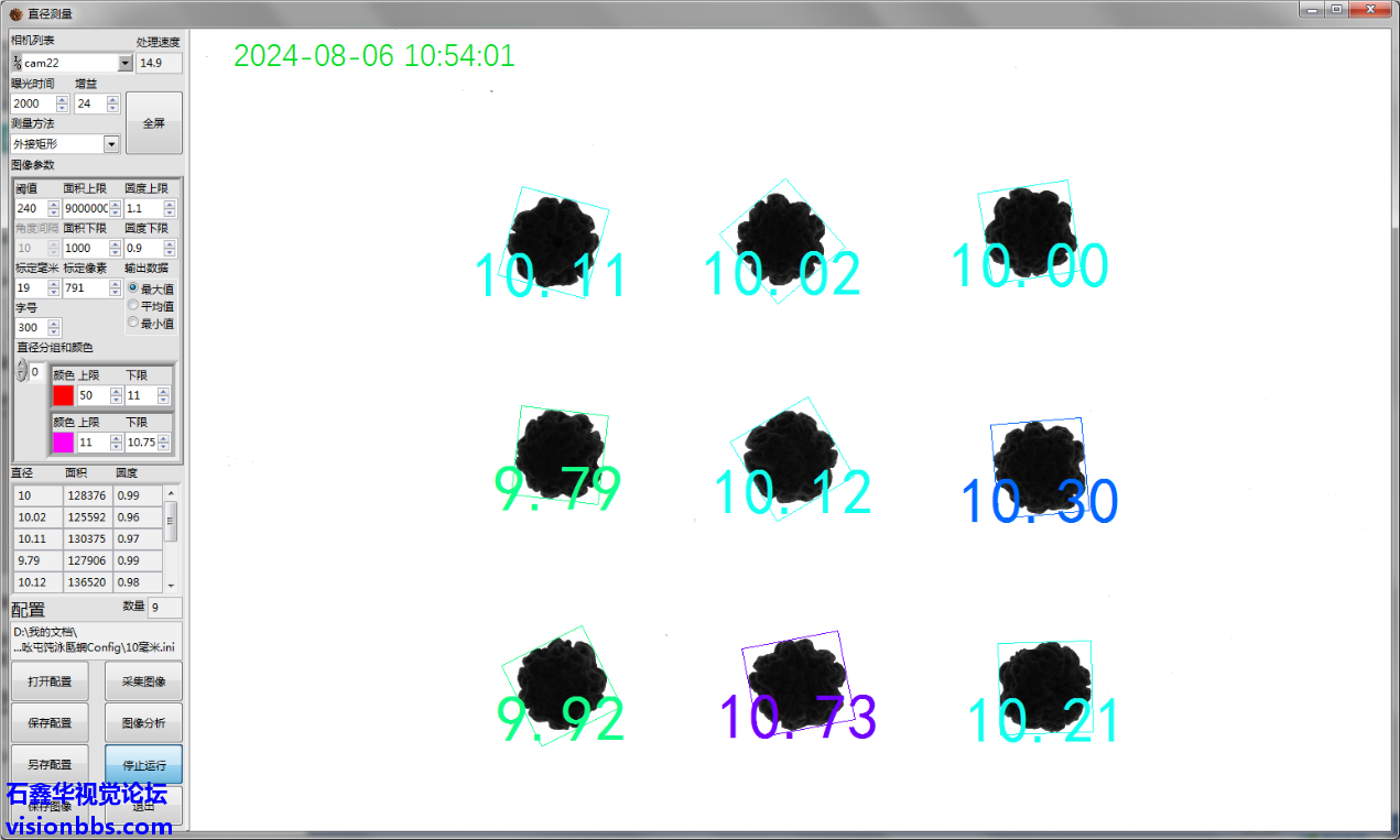

    外接矩形法测量
    最小外接矩形测量的是粒子外接矩形面积最小时的矩形的宽和高,宽作为直径的最大值,高作为直径的最小值,宽和高的平均值则是平均值。当极限情况为矩形时,则没有返回对角线的值。这种情况时,和旋转卡尺以及下面的最大直径法都是有比较大的差异的。

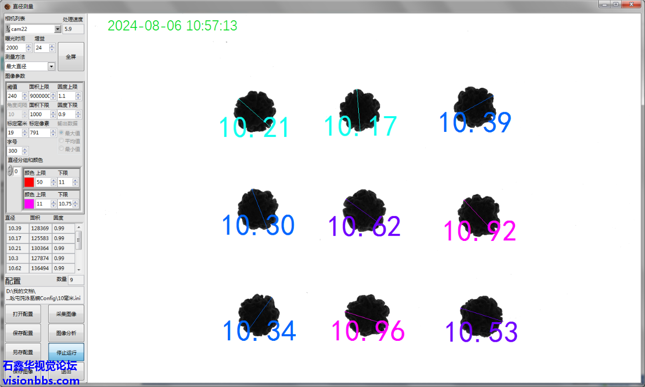

    最大直径
    最大直径使用了最大Feret直径方法来最大直径,原理是测量周边轮廓上最远两点之间的距离。只有最大值一个数据返回,没有最小值,也就没有平均值。
           具体使用什么方法,根据实际情况考虑。对于不规则的产品,使用旋转卡尺或最大直径法时的值可信度最高;对于规则产品时,外接矩形方法也是可信的。旋转卡尺法速度最慢,外接矩形的方法最快,而最大直径方法速度居中。最大直径时只有一个最大值,容易受毛刺、灰尘等干扰,旋转卡尺法的平均值则最能抗干扰。
