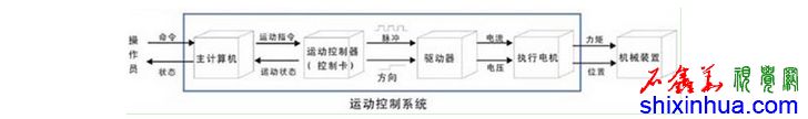

        一个典型的运动控制系统主要由运动部件、传动机构、执行机构、驱动器和运动控制器构成,整个系统的运动指令由视觉引导运动控制器给出。用户必需使用通用运动控制器提供的标准功能进行二次开发,根据自己的应用系统的工艺条件,应用运动控制器的相关功能,开发出集成自己工艺特点和行业经验的应用系统。

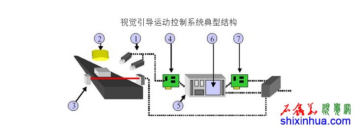

    视觉引导运动控制系统典型结构
    1, Camera and optics; 2,Lighting; 3,Part sensor;4,Frame grabber  5,PC platform; 6,Software; 7,Motion Control and I/O
