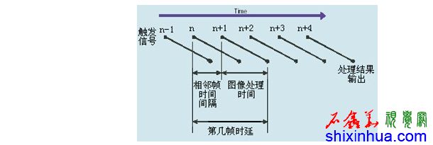

        通常高速系统的设计方法是采用多个缓存,并将多个处理器级联起来,这样它就可以高速地接受图像,而从接收一幅图像到获得处理结果的时间可以大于二幅相邻的输入图像之间的时间,如下图所示。
    系统处理时间的测量
         对于这样的系统,其速度的限制是处理源的数量。使用为这一目的而特别设计的机器视觉产品器件,就可以实现每秒几百幅图像速度的持续处理能力。
