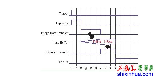

       在实际的视觉系统中不可能发生上述所有的时延;但是还可能发生一些上述未列出的时延。举例说明:假设取曝光时间10ms,通过图像卡将摄像机的数据传送CPU内存的时间为20ms,图像处理时间为15ms,那么简单的时序图如下图所示:
        系统的总延时为45ms。如果45ms是不可接收的时延,设计者还是有机会挑选一些部件来构成系统,获得更高速的运算。如增加光照强度,同时选择更灵敏的CCD就可以缩短曝光时间;具有多数据输出的数字摄像机以及与之相配合的图像采集卡就可以缩短图像的传送时间;仔细选择处理速度高的处理器,甚至使用多个处理器,并有合理的系统结构,就可以缩短图像处理时间,从而缩短整个系统的延时时间。
