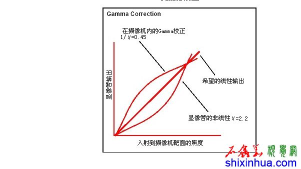

         Gamma校正是为校正显像管的非线性而设立的。Gamma 校正补偿了不同输出设备存在的颜色显示差异,从而使图像在不同的监视器上呈现出相同的效果。
        因为大多数摄像机的视频信号是送到监视器供人眼观看的,而显像管显示的图像和视频信号之间的的关系是非线性的,为了补让,预先在摄像机内反方向作校正,以便在显像管上最终获得线性显示的结果,如下图所示。
    Gamma校正
        在视频系统,线性光Intensity通过Gamma校正转换为非线性的视频信号,通常在摄像过程内完成。一个理想的Gamma校正通过相反的非线性转换把该转换反转输出来。Gamma 校正中最重要的一条规则就是只做一次校正,如果做两次的话,图像质量会过亮并损失颜色分辨率。
        在机器视觉系统中,视频信号于主要不是给人观看的,而是给监视器“看”的,所以保持视频信号与景物的线性关系是重要的,而不需要作Gamma校正。所以大多数摄像机中的Gamma校正是可以选择的,较好的摄像机可以通过串行接口的命令来灵活地控制。
