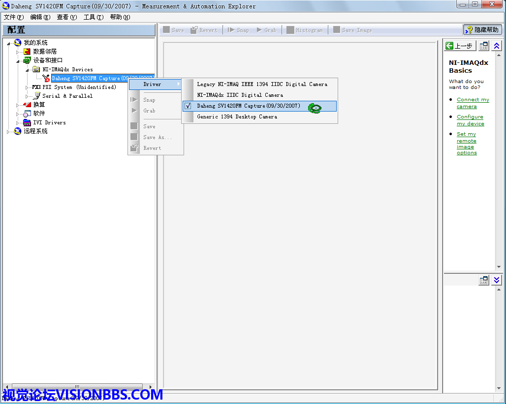

    图21 更换驱动
    图21 更换驱动
    21 在NI MAX中更换驱动
    如果电脑中有多种软件,如还有NI的MAX等,启动大恒相机自带DEMO程序没有找到相机,则需要在NI MAX中重新配置驱动程序,如上图所示。其它有些相机,如AVT、BASLER、映美精等也有类似的情况,可能在某些情况下,已经调成NI MAX适用,即使用NI的VAS中的IMAQdx来驱动,这时相机自带的驱动无法驱动相机,需要更换为相机厂家驱动。如果在MAX中无法修改,请到设备管理的驱动更新中进行修改。

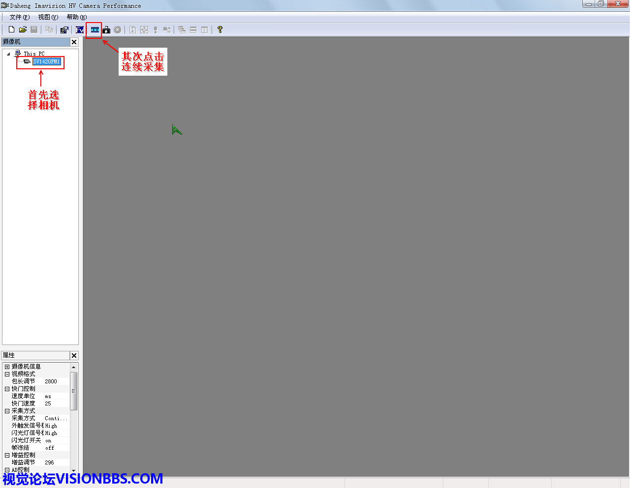

    图22 大恒相机演示程序
    图22 大恒相机演示程序
    22 大恒相机演示程序

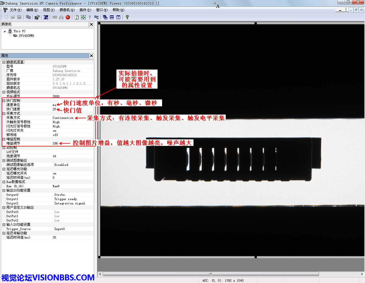

    图23 大恒相机设置参数
    图23 大恒相机设置参数
    23 大恒相机设置参数

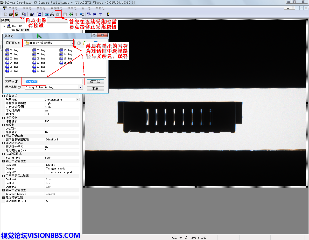

    图24 大恒相机保存图像
    图24 大恒相机保存图像
    24 大恒相机保存图像
