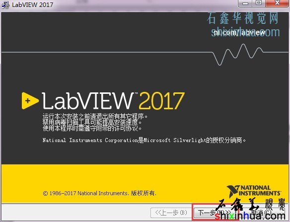

    首先是下载好需要的LabVIEW软件(可以从NI官方网站上下载,也可以从机器视觉论坛visionbbs.com上下载)。下载下来的文件,一般是自解压的EXE文档。可以直接双击自解压,也可以使用WinRAR等软件,右文件上右键然后选择使用WINRAR打开,然后直接双击其中的Autorun.exe或者是Setup.exe。使用Autorun.exe出现的界面上图所示,使用Setup.exe则如下图界面所示。如果使用Autorun.exe,则选择“安装NI LabVIEW 2017”,然后就会出现下面的Setup界面:
    Setup界面
    Setup界面
    Setup界面
    这里没有什么需要选择的。注意一下其提示,退出杀毒软件可以加快安装速度。某些杀毒软件,可能会禁止软件的安装。特别是一些驱动程序的安装时,因为需要修改系统的一些参数,所以会提示禁止。所以在安装时,最好是退出杀毒软件。点击“下一步(N)”。

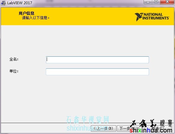

    用户信息
    用户信息
    用户信息
    这里填写用户信息,可以不填(会使用系统默认的用户信息)。也可以定义填写自己喜欢的信息。

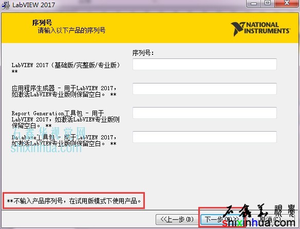

    这里需要填写多个序列号。因为LabVIEW在安装时,默认会集成LabVIEW、应用程序生成器、报表工具包、数据库连接工具包,这些都是需要授权许可的。所以,在这里有统一的安装界面,并允许输入序列号。
    如果有购买正版的LabVIEW产品,可以在这里输入序列号(后面仍然会要在网上激活生成许可码)。如果是安装试用版或者是想要盗版,那么这里就不要输入序列号,注意看其左下角的提示,**不输入产品序列号,在试用版模式下使用产品。直接点击下一步:

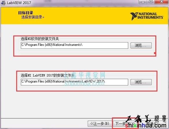

    目标目录
    目标目录
    目标目录
    选择将LabVIEW安装在哪个目录下。一般来讲,建议使用默认目录即可。这样在后期有些产品更新或者是使用其它一些安装包时,也比较容易处理,包括要盗版软件激活时也比较好处理。除非是系统默认目录磁盘空间不够,那么请更换到其它更大的磁盘目录下。这里有两个目录需要选择,一个是NI软件的安装文件夹,一个是LabVIEW的安装文件夹。第一个,主要是为了如MAX等附加软件的安装目录,而第二个则是当前的LabVIEW版本的安装目录。可以看到,LabVIEW的默认安装目录是带年份的,如LabVIEW2017,这样也就意味着,同一电脑上可以安装多个不同年份版本的LabVIEW,如LabVIEW2015SP1、LabVIEW2016、LabVIEW2017这样的。同时也可以看到,在安装LabVIEW2017 32位中文版时,选择的目录是Program Files(X86)目录下的,也就是32位的软件,是安装到了32位对应的程序目录下的。而如果是64位的软件,则会安装到64位的文件夹Program Files下面。这样也就是说,同一年份的版本,可以同时安装32位和64位的,如电脑上可以同时安装LabVIEW2017 32位,也可以安装LabVIEW2017 64位的。但是需要注意的是,这里不分区分LabVIEW的语言版本,这样也就意味着,不能同时安装同一年份的多语言版本,如LabVIEW2017 32位英文版与LabVIEW2017 32位中文版,是不能同时安装的。点击下一步:

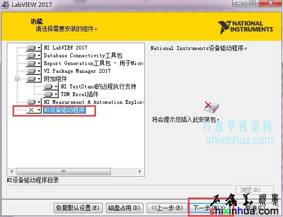

    在该界面中选择需要安装的功能。一般来讲,使用默认值也可以。对于LabVIEW来讲,一般不会多选功能,因为其是最前置的环境,所以之前也不会有什么功能可以在这里附加选择上。但是可以对有些不需要的功能,勾掉不需要(在功能前面的下拉小箭头上点击,会弹出下拉菜单,选择是否安装),如这里我们可以不安装NI设备驱动程序。NI设备驱动程序,是一个非常大的安装包,有好几个G的大小。包含了很多的NI硬件驱动程序。但是这些硬件,通常我们是用不上的。所以,这里可以勾选不安装。如果不去掉,则在安装完LabVIEW时,会弹出对话框,要用户选择驱动程序所在目录,以安装驱动程序,那时也可以取消不安装,不过会多一些麻烦就是了。其它的数据库连接工具包、报表工具包、VI Package Manager 2017,以及附加组件等,都可以使用默认的安装设置,直接安装就是了,也不会占用太多空间。如果功能选择有误(特别是其它的一些工具包安装时,如果没选择对功能,可能无法安装工具包),则可以点击“恢复默认设置(E)”可以点击“磁盘占用(D)”,查看需要安装的空间,对于labVIEW2017,可能需要3.5G的空间左右。点击下一步:

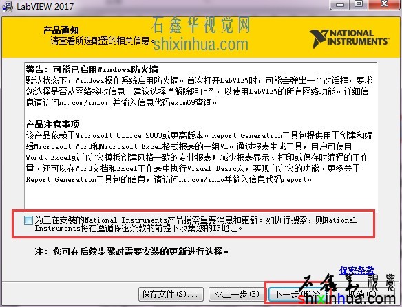

    产品通知
    产品通知
    产品通知
        一些产品的通知信息。注意这里,是不是要搜索更新之类的。需要的话,则会收集IP地址等隐私信息。如果不需要更新,则去勾就可以了。如果你使用的是非法版本,建议这里不要勾选。如果是使用的合法版本,则可以勾选该选项。不过个人觉得,其实没有什么区别,NI不会因为你有没有勾选这个,就无法知道你是不是其合法用户。当然,你不勾选更新通知,也可以使用更新程序来手动检查是不是有更新的数据包。

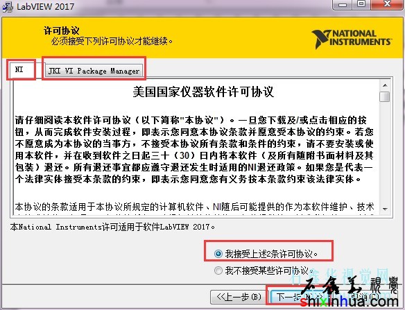

    这里需要接受NI的许可协议以及JKI的许可协议(即VIPackage Manager的协议),如果前面的功能选择中没有选择VI Package Manager,则不会出现JKI的协议。选择“我接受上述2条许可协议”,再点击“下一步”:

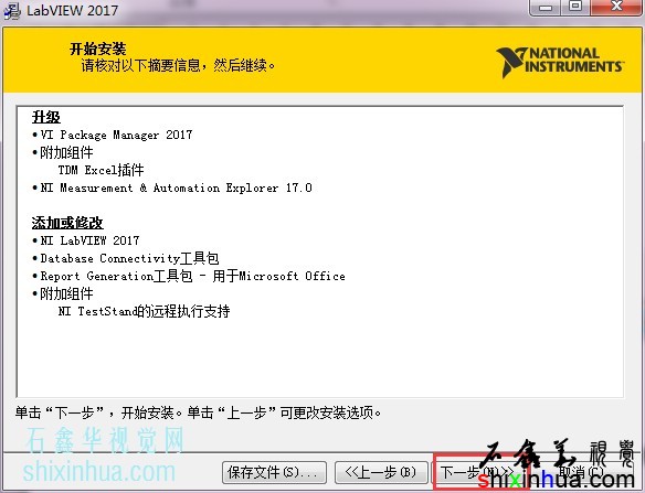

    开始安装
    开始安装
    开始安装
    在开始安装界面中,将会提示LabVIEW的基本动作,如升级什么功能、添加或修改什么功能。如果是首次安装,基本上都是添加或修改某些功能。而如果是系统中已经安装过某版的LabVIEW,则会是升级或添加之类的。本教程的电脑上,已经安装过LabVIEW2016版,其中也包含了VI Package Manager2016,所以在安装2017时会升级,NI MAX也会升级到最新的17.0版。而LabVIEW2017等,则是新添加的。点击下一步,则开始安装:

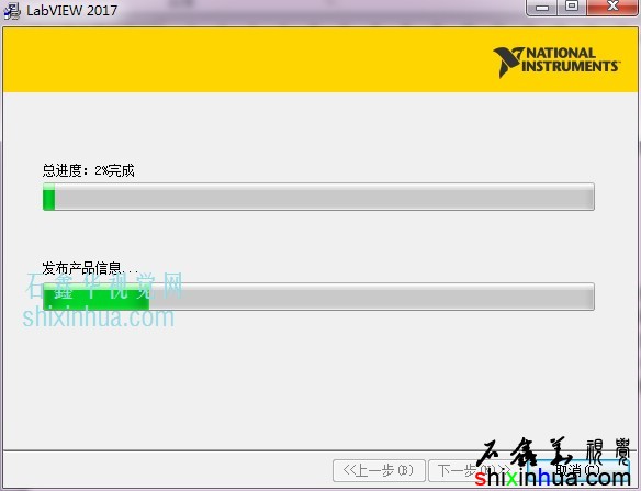

    安装过程
    安装过程
    安装过程
    安装过程会比较慢,这与电脑的配置有关。配置高档的电脑,可能几分钟能安装完成。如果比较渣的电脑,那么半个小时,一个小时也是有可能的。等待安装完成即可,LabVIEW因为不需要安装驱动之类的,所以系统一般不会提示信任某公司的驱动之类的弹窗。
    另外,编程搞开发,建议使用微软官方下载的原版的Windows系统(原版,不是指正版),而不建议使用电脑城装机用的Ghost版本,如雨林木枫、深度等快速精简安装盘。这些精简的系统,很多功能被删除掉了,而编程开发又离不开这些功能。在某些情况下,会提示安装错误的情况。如果有出错,那么首先建议检查下载的软件MD5是否正确,以确保软件的完整性。如果软件是完整的,还是会有安装错误,基本上是系统问题。另外,LabVIEW2017等新版本的软件,已经不支持Windows XP/Vista这样的系统,连Win 7都不支持。最低支持系统版本为Win 7 SP1(NI软件使用SHA-256证书签名。Windows 7 SP1、Windows Embedded Standard 7 SP1和Windows Server 2008R2 SP1需要Microsoft更新才能支持SHA-256。关于如何安装该安全更新的详细信息,请参考Microsoft KB3033929)。所以安装前,最好先确认一下操作系统的版本,然后再选择安装什么版本的LabVIEW。如果操作系统版本过低,则建议安装早期的LabVIEW版本。
    安装过程中,不要去安装或卸载Windows的系统功能,否则可能会造成安装中断。

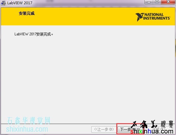

    安装完成
    安装完成
    安装完成
    安装完成后,点击下一步:

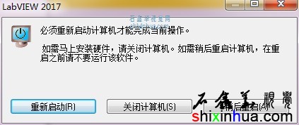

    是否重启
    是否重启
    是否重启
    这里可以选择是否需要重启电脑,或者是关闭电脑,或者是稍后重启。如果是安装了,又需要使用的话,则需要重新启动。如果只是为了安装,还不需要急用,那么不重启也可以,完成手上的其它工作后,再重启也可以。

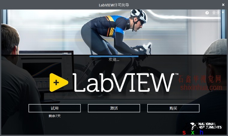

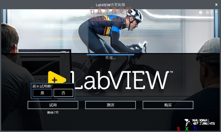

       安装完成,重启电脑,运行LabVIEW2017,可以试用7天,也可以激活或购买产品。
    可以延期试用期
    可以延期试用期
    可以延期试用期

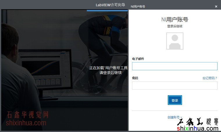

    需要登陆NI用户账号
    需要登陆NI用户账号
    需要登录NI用户账号

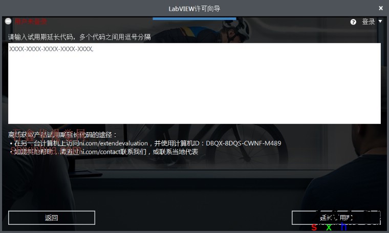

    还有试用期延长代码
    还有试用期延长代码
    还有试用期延长代码
        其实这个动作,在国内没什么卵用。能正版化的,基本上都有正版序列号。如果没有能力正版化的,基本都是枪版的,也不会为了多试用几天,而去搞一堆复杂的事。当然,在国外发达国家,还是有点作用的。

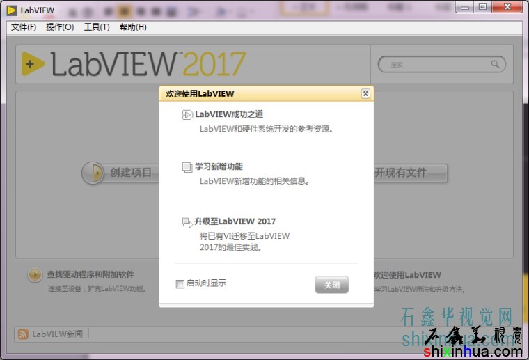

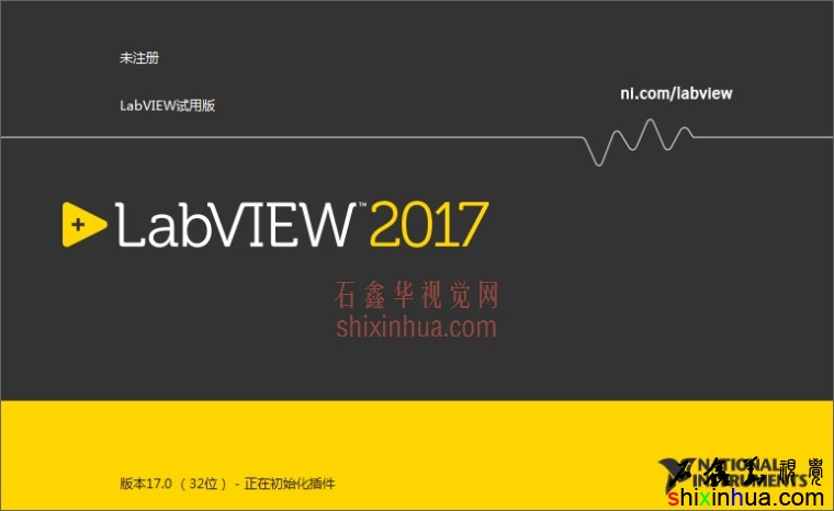

    LabVIEW2017启动欢迎界面
    LabVIEW2017启动欢迎界面
    LabVIEW2017启动欢迎界面
    LabVIEW2017启动后的界面
    LabVIEW2017启动后的界面
    LabVIEW2017启动后的界面

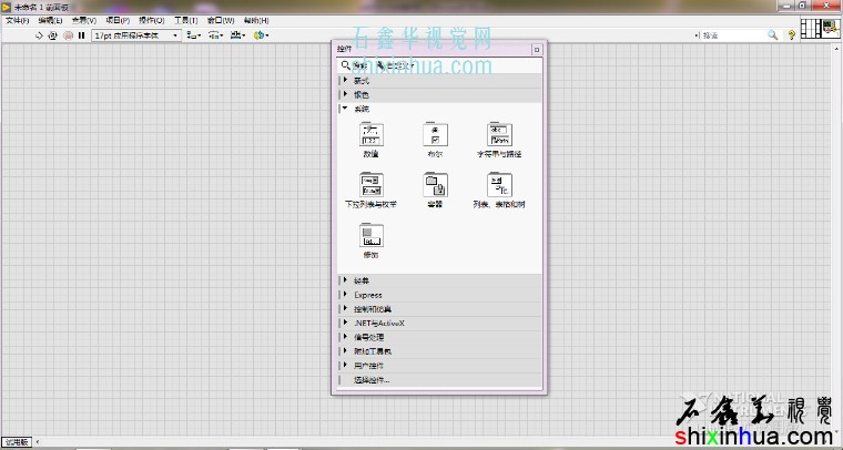

    LabVIEW2017前面板
    LabVIEW2017前面板
    LabVIEW2017前面板

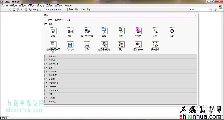

    LabVIEW2017程序框图
    LabVIEW2017程序框图
    LabVIEW2017程序框图
    功能上与LabVIEW2016差别不大。具体的功能升级与修改Bug、增加功能等,可以查看LabVIEW的Readme文件。一般来讲,都不会有大幅的功能更新或升级。
