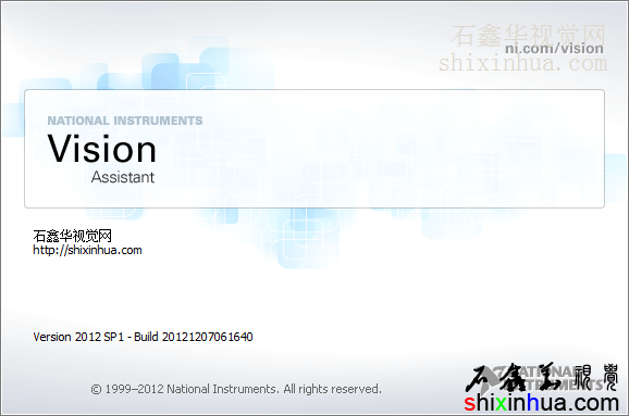

    本教程是以National InstrumentsVision Assistant 2012 SP1为蓝本进行操作的,因此其界面、函数、功能等都是以2012版为准的。
    图1 NI视觉助手启动界面
    图1 NI视觉助手启动界面
    图1 NI视觉助手启动界面

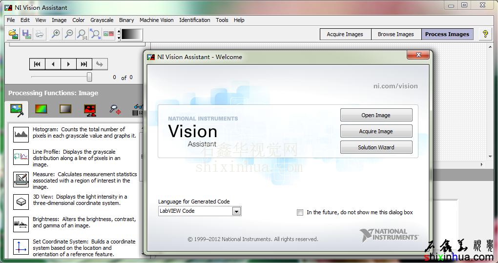

    图2 NI视觉助手欢迎界面
    图2 NI视觉助手欢迎界面
    图2 NI视觉助手欢迎界面

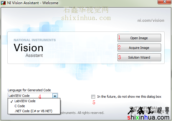

    图3 Vision Assistant欢迎界面功能表
    图3 VisionAssistant欢迎界面功能表
    1.      Open Image:从本地或网络上打开图像文件;
    2.      Acquire Image:从相机中采集图像,如USB、1394、GIGE相机等相机中采集图像;
    3.      Solution Wizard:解决办法向导,查看NI视觉助手自带的例子;
    4.      Language for Generated Code:生成代码语言,可选LabVIEWCode、C Code、.NET Code(C#或VB.NET)。
    5.      In the future, do not show methis dialog box:将来不再显示这个对话框。

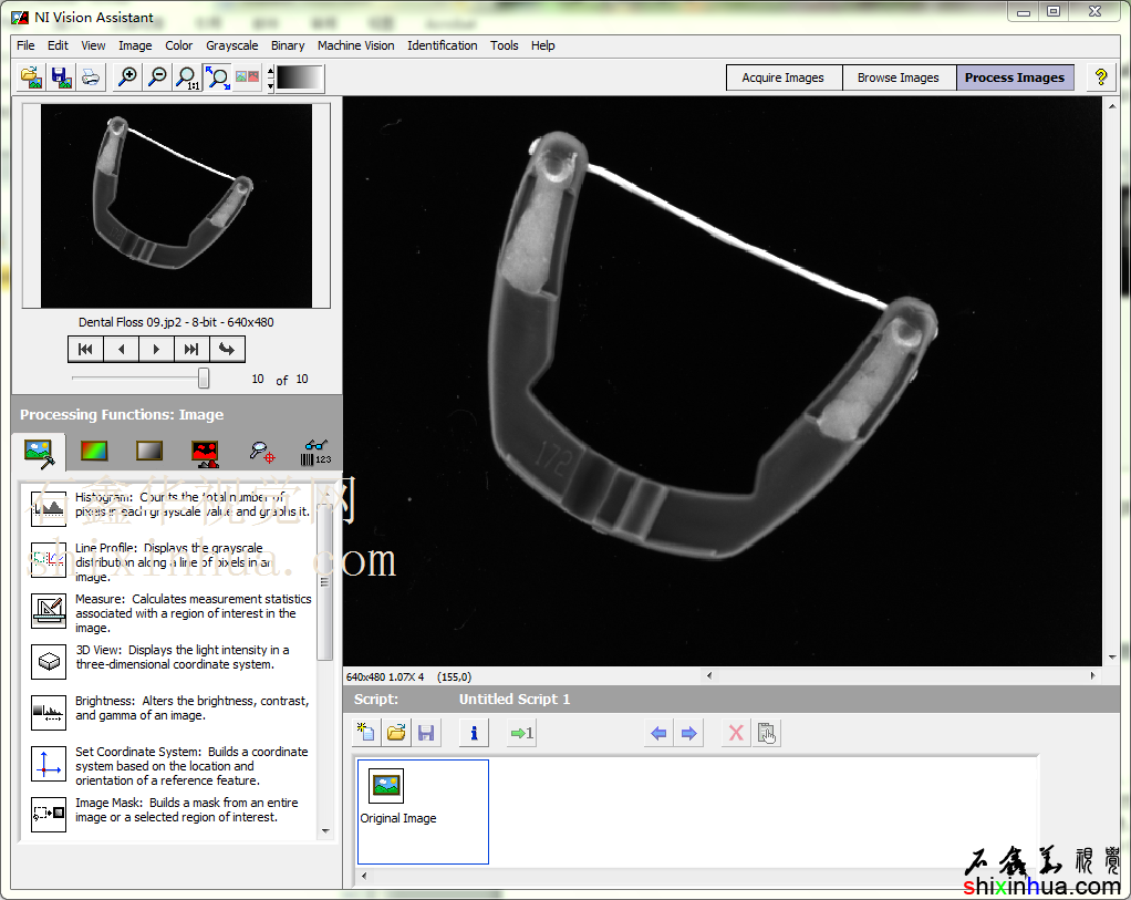

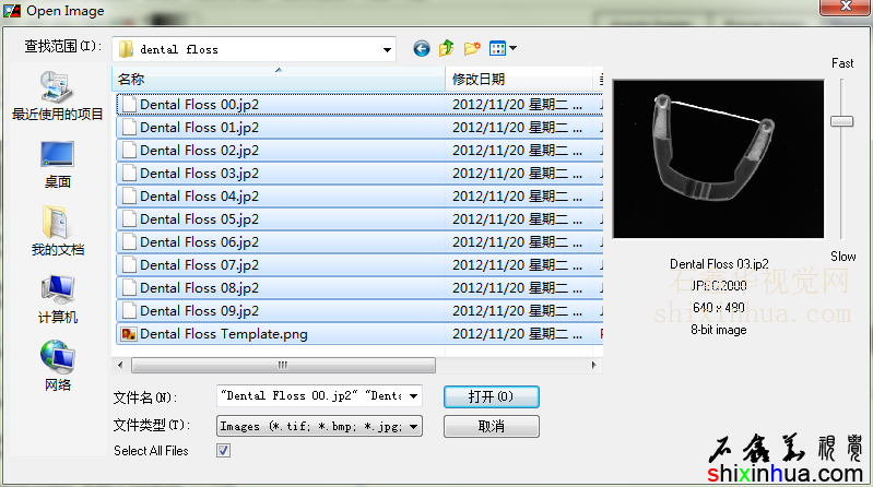

    打开图像文件,与一般的软件打开文件类似,不过也有其不一样的地方,如下图所示:
    图4 Open Image打开图像对话框
    在视觉助手打开图像对话框中,与Windows常用的打开文件对话框类似。只是在最下面的文件类型中,限制了视觉助手能够打开的图像文件类型(TIF、BMP、JPG、PNG等常见类型),Select all Files选择所有文件,可以选择当前文件夹中的所有图像文件。
    在对话框的右边,还有一个图像预览窗口,下面显示的是图像的信息,如文件名、文件类型、分辨率、位深度;左边一个Fast/Slow快慢控件用于控制轮流显示多个图像时的速度。
    选择需要的图像文件后点击打开,即可完成图像的打开。打开图像的界面如下图所示:

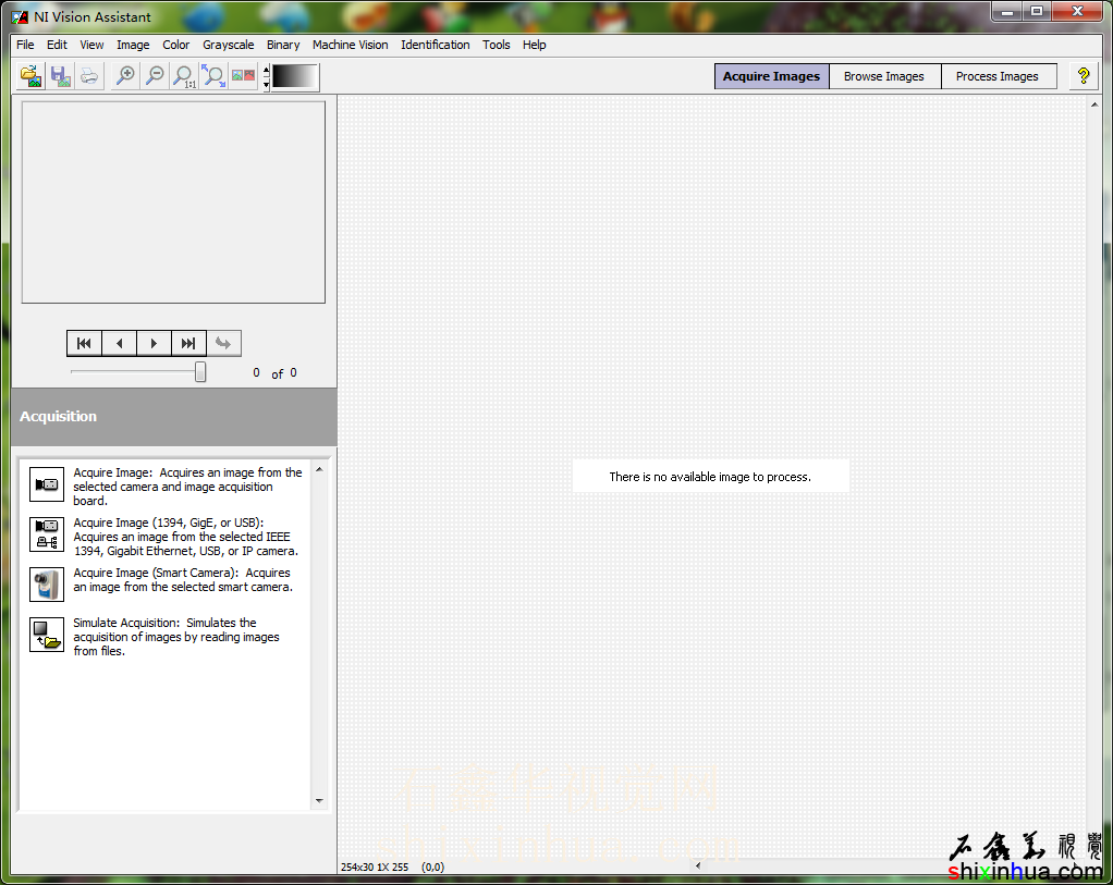

    点击欢迎界面中的AcquireImage采集图像按钮后,可以得到下图所示的界面:
    图6 Acquire Images界面
    图6 Acquire Images界面
    图6 Acquire Images界面

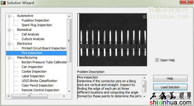

    点击SolutionWizard解决办法向导,弹出下图所示的解决办法向导对话框。
    图7 Solution Wizard解决向导对话框

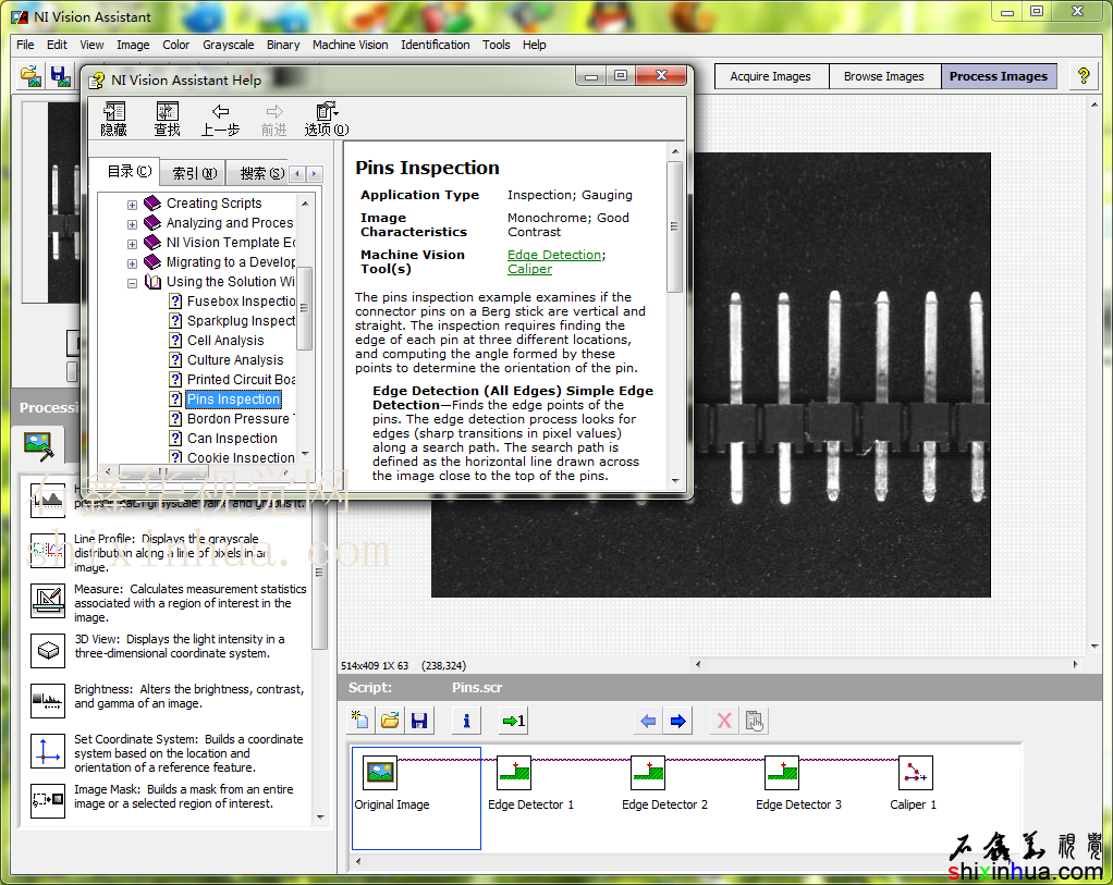

    在解决向导对话框中,左边的树形结构罗列了所有的行业与例子;中上是例子所使用的图像,下面是需要解决的问题描述;右边一个选项Open Help打开帮助,如果勾选的话,当点击Load Solution后,同时会打开NI Vision Assistant Help帮助文档。这个功能可以直接点击Help按钮打开帮助文档。LoadSolution按钮为加载解决方案,即打开视觉助手保存的.vascr脚本文件。Close关闭按钮,用于关闭解决向导。在图7点击Load Solution加载解决办法按钮后,界面如下图所示:
    图8 Load Solution加载解决办法按钮后界面

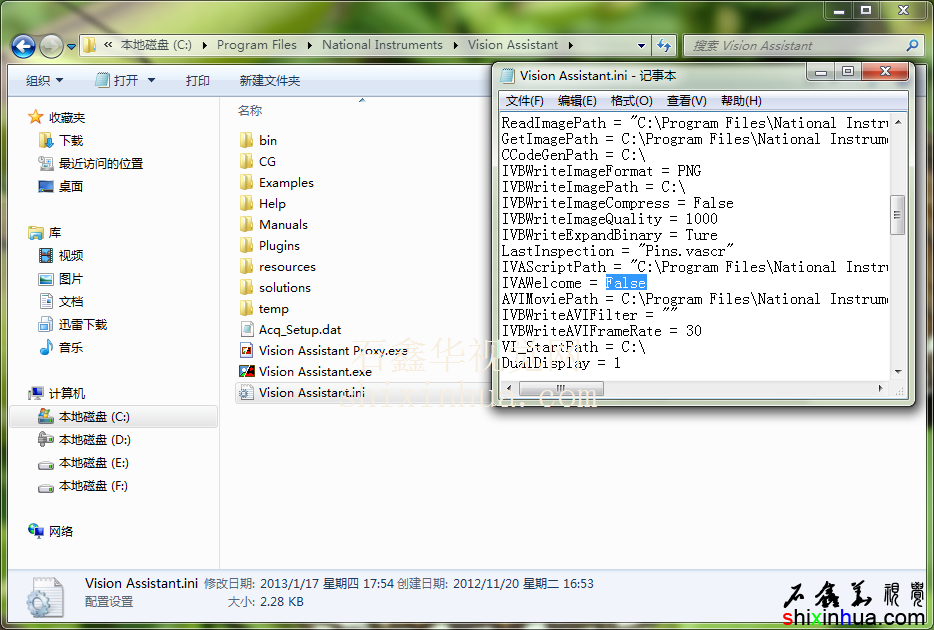

    欢迎界面中的第4、第5个按钮,一般不需要理会。第4项生成代码语言,即使在这里不选择,在Tools菜单中也可以进行选择。而第5个在以后不再显示对话框,如果去掉了,再想显示时,软件界面是没有相应的参数可以设置,让欢迎界面再显示出来。万一真要去掉了,请到视觉助手目录下,将配置文件Vision Assistan.ini中的IVAWelcome = False中的False改成True。这样才可以再次显示欢迎界面。如下图所示:
    图9 视觉助手配置文件决定是否显示欢迎界面
