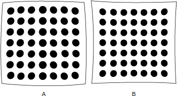

    标定栅格(calibration grid)是由等距离的网格组成的,类似于下图4-A所示的圆点栅格:
    图4 圆点栅格(圆点标定板)
    图4 圆点栅格(圆点标定板)
    4 圆点栅格(圆点标定板)
    为了使用标定栅格,需要以现实世界的单位提供水平(dx)方向和垂直(dy)方向两点之间的距离。标定软件使用如图4-B栅格图像,以及栅格中两点之间的距离生成一系列标定过程需要的像素到现实世界的映射。

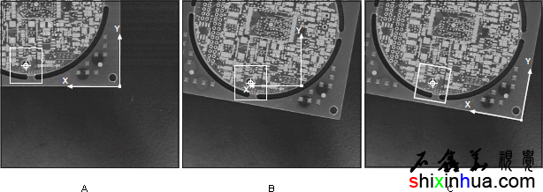

    你可以使用NI软件重新定义一个标定轴。例如,你可能想定义一个标定轴基于检查下的某个零件的测量值。
    下面的图12显示了一个检查应用程序,它的目的是确定电路板上与角落相关的孔的位置。电路板放在一个平台上,这个平台可以在X和Y方向移动,而且可以围绕中心旋转。电路板的角落位置平台的中心。
    在初始设置位置,如图12-A所示,使用以下参数定义标定轴与电路板的角落对齐:
    l  标定轴的起点被定义为电路板的角落上的位置(像素单位)。
    l  标定轴的角度被设置成180度。
    l  垂轴方向设置成间接方向(向上)。
    在这个示例中,你可以使用模式匹配来找到孔的像素位置,在图12-A中以十字标记来表示。转换孔的像素位置到现实世界位置。这个转换返回现实世界关于标定轴的孔位置。
    在检查过程中,平台可能移动或旋转一个已知的量。这会引起板电路板在相机视野中占据一个新的位置,这会使电路板在后面的图像中出现移动或旋转,如图12-B所示。因为电路板已经移动了,标定轴的原点与电路板的角落不再对齐。因此,使用这个标定轴的测量可能不再准确。
    使用平台已经移动多少的信息来确定图像中电路板角落的新位置。使用设置标定函数(set calibration function)来更新标定轴以反映新的位置,如图12-C所示。更新过的标定轴的起源成为电路板角落新的像素位置,平台旋转的角度则成为标定轴的角。
    图12 重新定义标定轴
    图12 重新定义标定轴
    12 重新定义标定轴

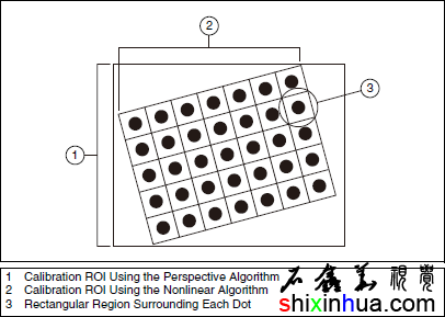

    校正面积
    你可以校正整个图像或图像中的某个区域,基于用户定义的ROI组或通过标定软件定义的标定ROI。下面的图显示了不同的图像区域可以指定用于校正。NI视觉学习校正区域仅在你指定的区域中。
    图13 标定ROI
    图13 标定ROI
    13 标定ROI
    1、  Calibration ROI Using the Perspective Algorithm标定ROI使用透视算法
    2、  Calibration ROI Using the Nonlinear Algorithm标定ROI使用非线性算法
    3、  Rectangular Region Surrounding Each Dot每个点周围的矩形区域

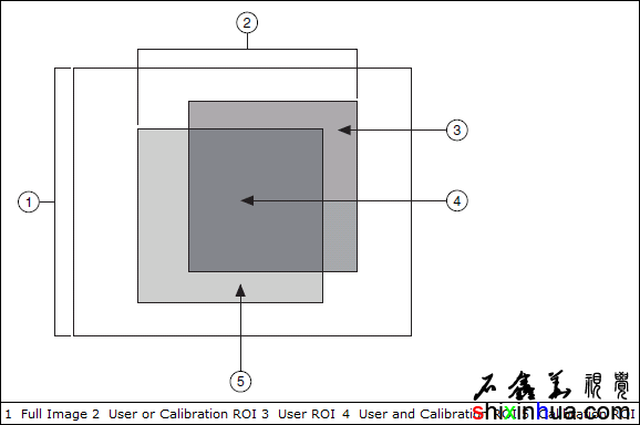

    图14 校正区域
    图14 校正区域
    14 校正区域
    1、  Full Image整个图像:校正整个图像,不用管标定ROI和用户定义ROI。
    2、  User or Calibration ROI用户定义ROI或标定ROI:使用用户定义ROI或标定ROI校正像素。
    3、  User ROI用户定义ROI:在学习标定阶段,仅校正在用户定义的ROI里的像素。
    4、  User and Calibration ROI用户定义ROI和标定ROI:只校正用户定义ROI与标定ROI交集部分中的像素。
    5、  Calibration ROI标定ROI:仅校正在标定ROI中的像素。标定ROI是由标定算法计算得到的。

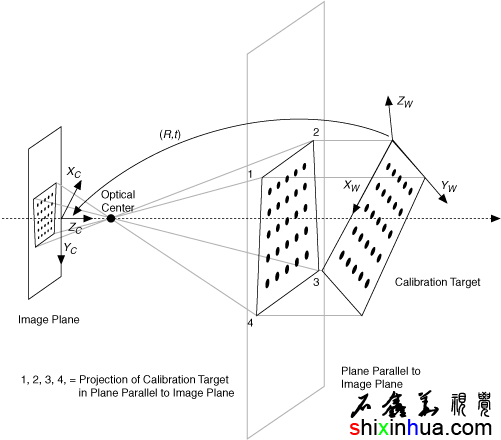

    下面的图像显示了如何创建一幅图像:
    图16 投影映射(Projective Mapping)
    16 投影映射(ProjectiveMapping
    其中:
    l  标定的目标表示在现实世界坐标系(X_w,Y_w,Z_w )
    l  相机的坐标系表示为(x_c,y_c,z_c )z轴与光轴对齐,x轴和y轴则与图像平面的水平轴和垂直轴对齐。
    l  一个中间平面,与图像平面平行,说明了图像里标定目标的形状。

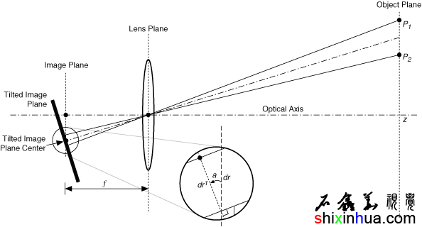

    镜头和相机畸变
    有两种类型的失真是比较常见的。镜头的特性会引入一个径向畸变,而一个错位的镜头与相机传感器可能会引入切向畸变。下面的图说明了这两种类型的失真:
    图17 径向畸变
    图17 径向畸变
    17 径向畸变
    P_1A等于目标平面(Object Plane)上的点P_1在图像平面(Image Plane)上的期望投影。
    P_1D等于目标平面上的点P_1由于镜头畸变在图像平面上的期望投影。
    P_2A等于目标平面的点P_2在图像平面上的期望投影。
    P_2D等于目标平面上的点P_2由于镜头畸变在图像平面上的期望投影。
    图18 切向畸变
    图18 切向畸变
    18 切向畸变
