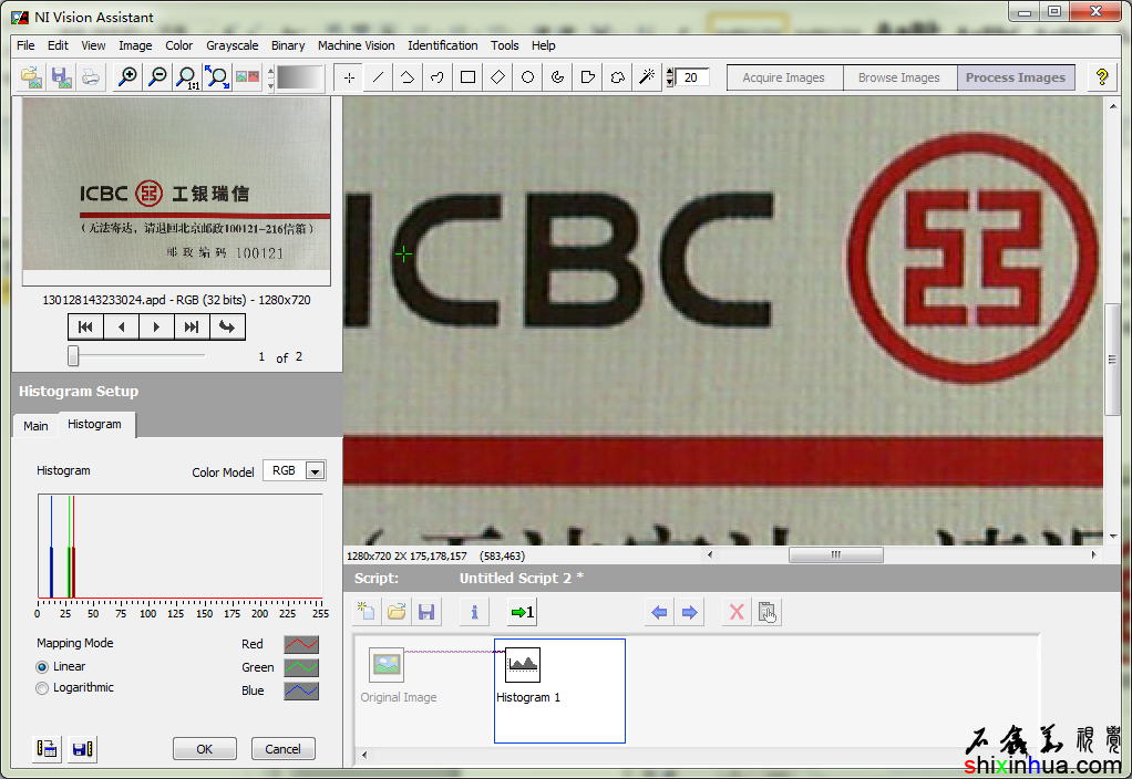

    Point Tool点工具
    在图像中点击选择一个点(下图中的绿色十字;
    图2 ROI工具-Point点

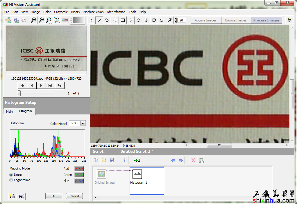

    Line Tool线工具
    点击(点击即可,不需要按住鼠标不放)并拖画一条线以选择上这条线上的所有像素;在画直线的过程中,按住Shift键,可以画水平或垂直线。
    图3 ROI工具-Line线

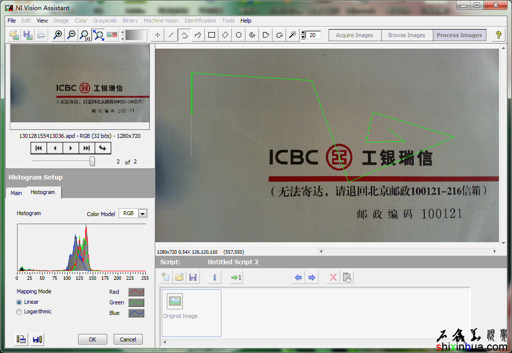

    Broken Line Tool折线工具
    点击并拖画一条线,并且可以重复的点击,画多条不一样的首尾相连的线以完成选择一个区域。当选择完拆线的最后一个点时,双击鼠标即可释放ROI工具完成拆线绘制;

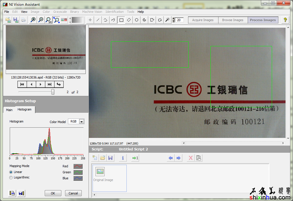

    Rectangle ROI tool矩形ROI工具
    点击并拖画一个矩形的区域。如果要画正方形ROI,请在点击拖画矩形时按住Shift键。
    图6 ROI工具- Rectangle ROI矩形ROI
    提示:图6中画了两个分开的独立的ROI,通常来讲,画完一个ROI后,再想画另外一个ROI时,前面一个ROI会清除掉,而要想画多个ROI,请按住CTRL键。如想画的第二个ROI中正方形,请按住CTRL + Shift键的时候使用矩形ROI工具画ROI

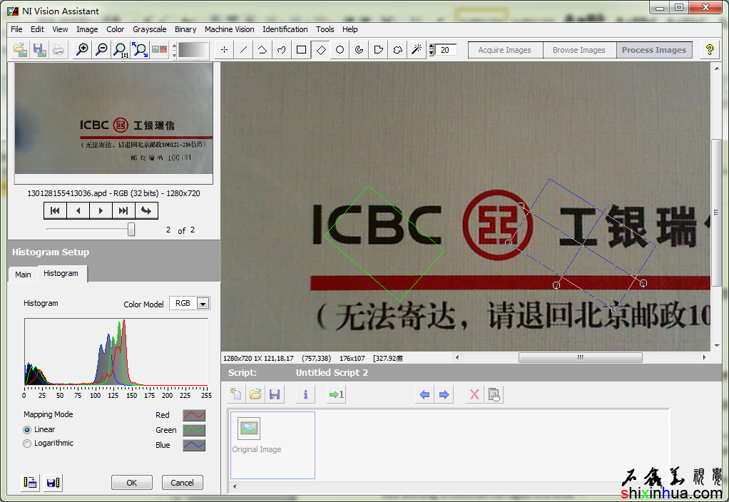

    Rotated Rectangle ROI tool旋转矩形ROI工具
    同矩形ROI工具一样,先画矩形或正方形,然后拖住穿过矩形中间的线并且拖动,以调整矩形的放置角度。
    图7 ROI工具- Rotated Rectangle ROI旋转矩形ROI

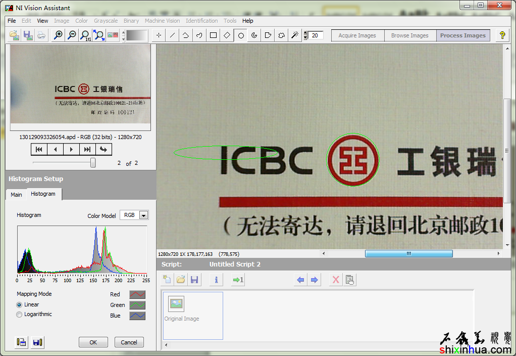

    Oval ROI tool椭圆ROI工具
    点击不放并且拖动鼠标画一个椭圆来选择一个椭圆形的区域。按住Shift键则画一个圆而不是椭圆。

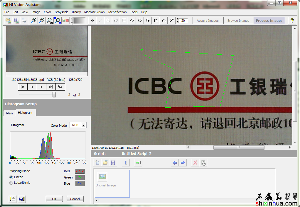

    Polygon ROI tool多边形ROI工具
    点击(单击即可不需要按住不放)并拖动鼠标并重复以选择一个多边形区域。在最后一点时双击鼠标完成多边形绘制。

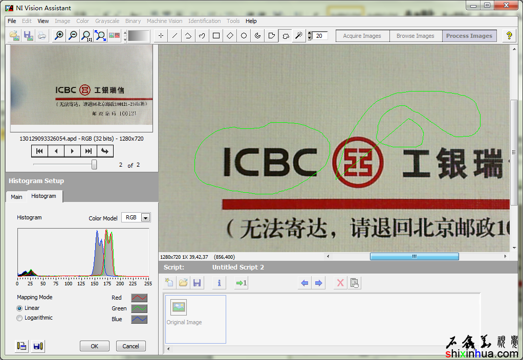

    Freehand Region ROI tool徒手画的区域ROI工具
    点击鼠标不放并拖动鼠标从而在图像中选择一个区域。使用此工具选择一个区域时,请松紧终点位于起点附近,并且包围一个区域是自己所需要的,因为释放鼠标后,终点会于起点进行直线连接。如果终点与起点相隔太远,连接后包围的区域,可能并不是想要的。

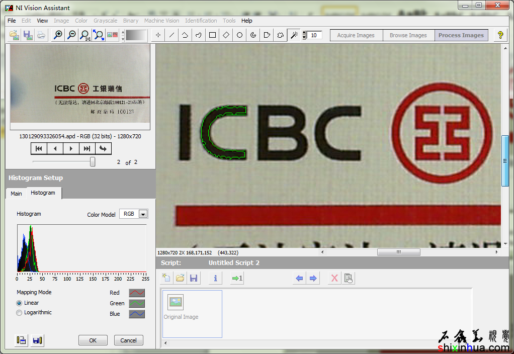

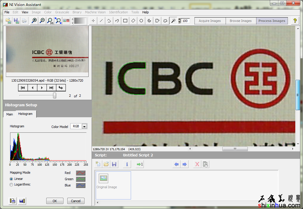

    Magic Wand Tool魔棒工具
    提取一个以某个像素点为参考的区域来创建一个图像掩码,被调用的区域可以使用基于参考像素点的亮度变量的公差(±Tolerance)进行调整。使用此区域,魔棒工具使用亮度等于或在参考像素点公差范围内的点来搜索它的邻域。
    图12 ROI工具- Magic Wand魔棒(公差为100时)
    Tolerance公差
    设置离原点最大允许的偏差。所有的像素点符合公差标准(原点±公差)的则变成区域中的一部分。需要配合魔棒使用。
    图13 ROI工具- Tolerance公差(公差为10时)
    从图12和图13可以了解到,公差值越大,就会包含更多的邻域,但是这样会引起比较大的误差。而较小的公差,则可以比较精确的搜索非常相似的区域。
