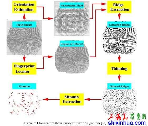

    指纹识别基本上也是可以分成:预处理、特征选择和模式分类几个大的步骤。但是由于指纹图像的特殊性,其内在的处理过程可能比较复杂,所以其中的变化也比较多。
    指纹图像的预处理包括:图像加强、细化、方向图提取、分割等步骤。其中分割指的是去除噪声较多不易区分的指纹分块等等。方向图提取的方法也比较多,有模板的方法、神经网络的方法或者其他好多的方法。

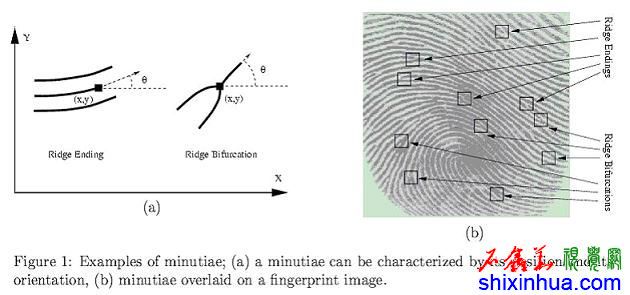

    指纹图像的特征指的是这种特征
