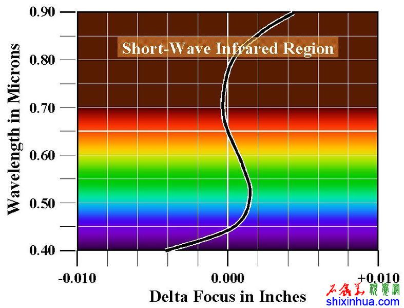

    复消色差透镜将三个波长的颜色汇聚在同一个焦平面上。(因为这个透镜是为天文学设计的,所以有一个波长不在可见光的范围内。)

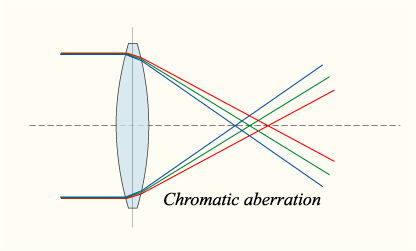

    单一透镜的色差使得不同颜色的光有着不同的焦距。
