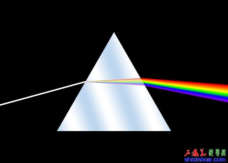

    三棱镜是光学棱镜中的一种形式,在外观上呈现几何的三角形,是光学棱镜中最常见,也是一般人所熟知的,但并不是最常用到的棱镜。三棱镜最常用于光线的色散,这是将光线分解成为不同的光谱成分。利用不同波长的光线因为折射率不同,在折射时会偏转不同的角度,便会造成色散的现象。这种效应也被用来对棱镜物质进行高精密度的折射系数测量。
    三棱镜
    三棱镜
    图示是三棱镜和被色散的光线
    物质的折射系数固然在不同的波长会有所不同,但有些物质的折射系数对波长的变化比其他物质强烈(色散非常明显)。通常,BK7玻璃的色散较低,LaSF11玻璃的色散就很明显,因此更适宜做为色散用的棱镜。
    棱镜的顶角(在上图中,上面的角)能够影响到棱镜色散时的特性。通常,要适当的选择光线射入的角度和射出的角度,当角度接近布儒斯特角(Brewster angle)时,在折射时造成的损耗最小。
    一束白光会分出不同颜色,一般就分为七种颜色,即红、橙、黄、绿、蓝、靛和紫。
