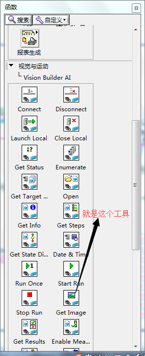

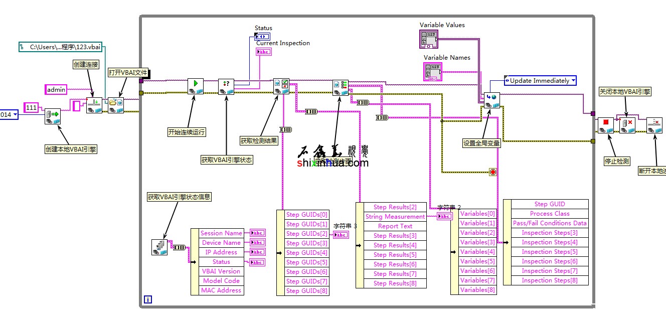

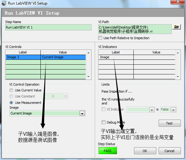

    最近在做一个检测程序,比较简单的OCR,上图
    现在有个问题啊,我这个检测程序在外面看不到摄像头的图像啊,labview工具包里VBAI选项里有一个get images函数,可是我不会用,希望石校长给解答一下啊。

    你牛逼的不得了呀。都用这玩意来整,我从来就没弄过这样的。都是用LV+VISION来弄的。

    没啥事我就瞎研究,我就发现这个工具包不知道干啥的,一试还是挺好用的,就是没有图像界面比较闹心,其他的信息全都能读出来。校长帮忙研究研究。
