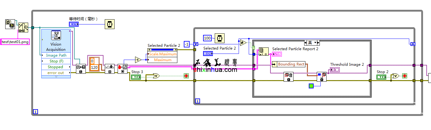

    QQ图片20150604085831.png 请教一下,这是我把LabVIEW中一个粒子分析的粒子进行改进,想让其连续分析一个文件夹中的图片。现在不能连续处理图片。请问错误出在哪里?非常感谢大家的帮忙

    发表于 2015-6-5 22:53:30 | 显示全部楼层 来自:广东省东莞市 移动
    里面的一个WHILE循环如果不停止就不会跳出来。也就不能执行下一张图像采集程序。里面的WHILE是不合理的,用FOR循环,以粒子数为索引比较合理。

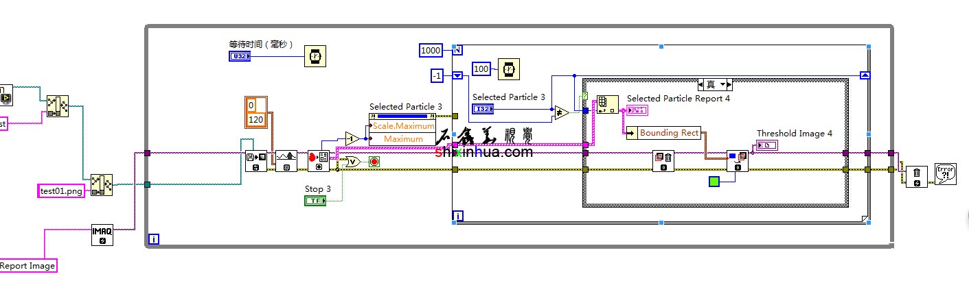

     楼主| 发表于 2015-6-8 19:27:35 | 显示全部楼层 来自:山东省威海市 电信
    附件中是我变为for循环后的程序,但是还是不可以。我不太懂您所说的把粒子数变为索引是什么意思,我把for循环中的最后面的线变为了索引,但是产生了错误。不知道该怎么办了

    发表于 2015-6-8 22:17:55 | 显示全部楼层 来自:广东省东莞市 移动
    Liuyu 发表于 2015-6-8 19:27
    附件中是我变为for循环后的程序,但是还是不可以。我不太懂您所说的把粒子数变为索引是什么意思,我把for ...
    那你这个基础也太差了。FOR循环指定1000次循环,你有这么多粒子么。以粒子数量为索引进行FOR循环,才能刚好控制循环次数。

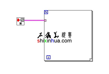

  • 签到天数: 14 天
     楼主| 发表于 2015-6-9 09:22:49 | 显示全部楼层 来自:山东省威海市 电信
    石鑫华视觉 发表于 2015-6-8 22:17
    那你这个基础也太差了。FOR循环指定1000次循环,你有这么多粒子么。以粒子数量为索引进行FOR循环,才能刚 ...
    索引不要求应该是数组才可以么?但是现在我的粒子数只是一个数据啊,我现在只能把粒子分析函数的粒子数输出端给for循环的循环次数端。您所说的我实现不了啊,请指导一下,截图给我也可。非常感谢,石校

    发表于 2015-6-9 09:44:57 | 显示全部楼层 来自:广东省东莞市 电信
    Liuyu 发表于 2015-6-9 09:22
    索引不要求应该是数组才可以么?但是现在我的粒子数只是一个数据啊,我现在只能把粒子分析函数的粒子数输 ...

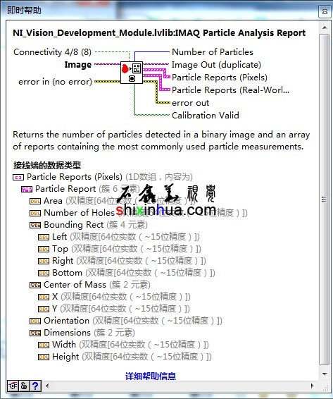

    NI粒子分析粒子报告数组
    NI粒子分析粒子报告数组
    NI粒子分析粒子报告数组
    这个难道不是数组,难道你不应该用这个做FOR的循环索引?
    NI粒子分析粒子报告数组做FOR循环索引
