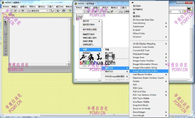

    Image Information Visible图像信息可见属性是用来控制Image控件下的图像信息是否可见,即是否要显示图像信息。其可为读也可为写。可在程序面板中设置可见与不可见,也可以在前面板改变其可见状态:

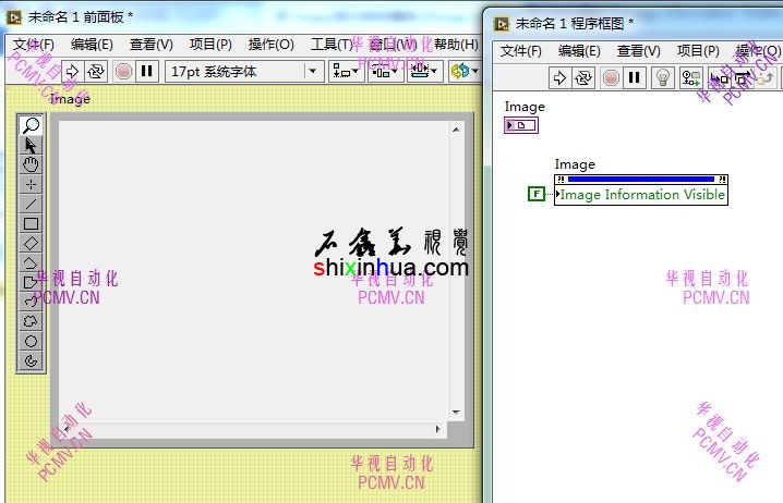

    Image Information Visible图像信息可见为假时则不可见
    ImageInformation Visible图像信息可见为假时则不可见

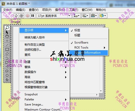

    在前面Image控件上控制图像信息是否可见
    在前面中,也可以改变图像信息是否显示,在Image控件上点击鼠标右键,然后选择显示项,再选择Image Information即可。
    图像信息的隐藏,在有些图像Image控件中,是有必要的。特别是对于一些小图像,如模板等,则有必要不显示图像信息。
