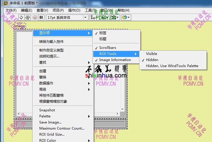

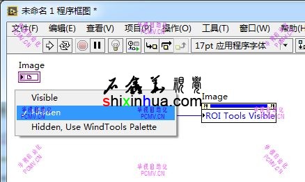

    ROI Tool Buttons Visible是一组控件的属性,用于控制每个ROI工具按钮是否可见。而ROI Tool Visible则是整个ROI工具栏是否可见的控制。其共有三个属性选项可用,一个是可见Visible,一个是Hidden隐藏,第三个是Hidden,Use WindTools Palette隐藏,使用管理器工具面板。
    ROI Tool Visible属性可用值
    ROITool Visible属性可用值
    一般来讲,我们只需要使用可见和隐藏两上属性即可。大部分的图像显示控件,应该是设置成可见的,而少部分的图像显示控件,因为其本身只需要具备显示功能,而且图像可能会比较小,也不需要具体去操作时,就可以使用隐藏兴趣区域工具栏的的属性。如一些模板图像的显示等,就可以不用显示ROI工具栏。

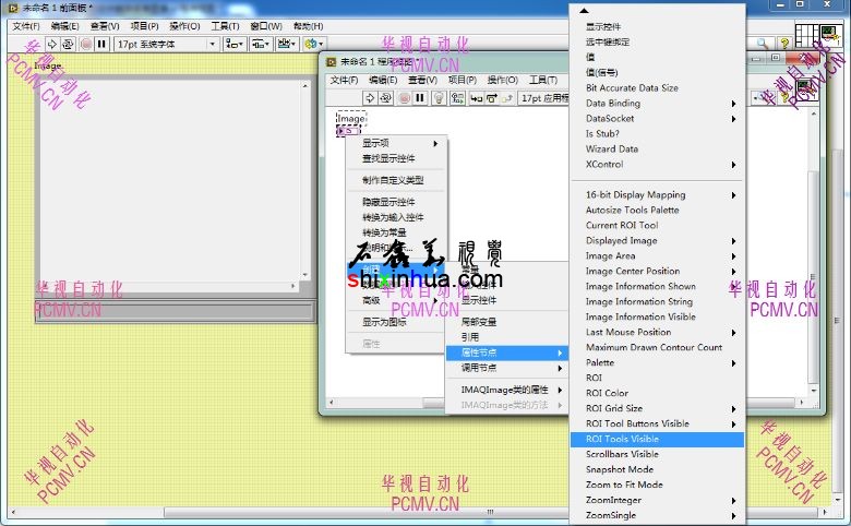

    这个功能,也可以通过前面板进行设置,在Image控件上,点击鼠标右键,然后选择显示项,再选择ROI Tools,然后选择相应的属性即可。同样的概念,前面板只能在编程环境中设置在,应用程序中实时改变,则需要在通过属性节点来实现。
    通过前面板来改变ROI Tools是否可见
    通过前面板来改变ROITools是否可见
