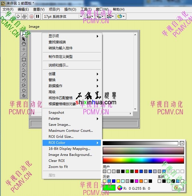

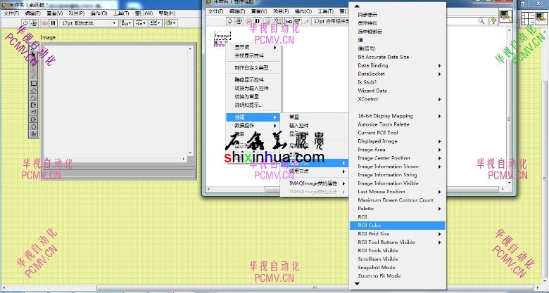

    Image Display图像显示控件中有许多的实用属性。这里介绍的就是ROI Color属性。此属性的作用是用于设置ROI的颜色。系统一般默认的兴趣区域颜色是绿色的,目标特征的颜色是红色的。如果有特殊的要求,可以将ROI颜色设置成其它的颜色,如红色、黄色、黑色、白色等。只需要直接对此属性赋值即可。当然这个属性,还可以在前面板显示控件上修改。
    通过前面板修改兴趣区域颜色
    通过前面板修改兴趣区域颜色
    通过前面板修改兴趣区域颜色
    不过前面板修改这种方法只能在编程时使用,而生成运行程序时,则默认无法使用(上下文菜单中没相关选项),可以尝试自己编辑菜单。如果需要用户可以改变ROI颜色,则可以使用ROI Color属性进行设置,这样也是比较直接有效的。设置好后需要保存,初始化时需要重新赋值。
