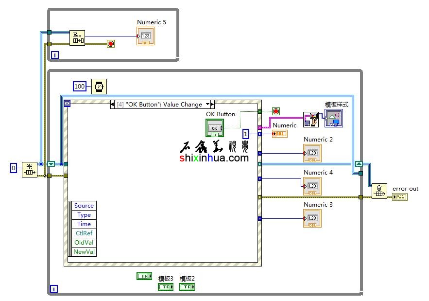

    大家好,如图,我需要的是读出下面那个循环里面不同事件长设定的数值,因为while循环不能跳出值,所以用了队列,但是问题是,按下这个确认键,程序就锁死了,呈现死循环了。我想问一下大家怎么才能实现用一个布尔同时控制两个while停止呢。我试过用局部变量,也不行。

    这样的用法,还是第一次见到。布尔量肯定是可以一个控制多个WHILE的。把机械动作设置成按下不弹起
