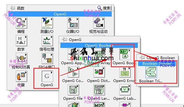

    这个功能,其实在OpenG函数库中,是有现成的:
    OPENG中的Boolean Trigger函数
    OPENG中的BooleanTrigger函数

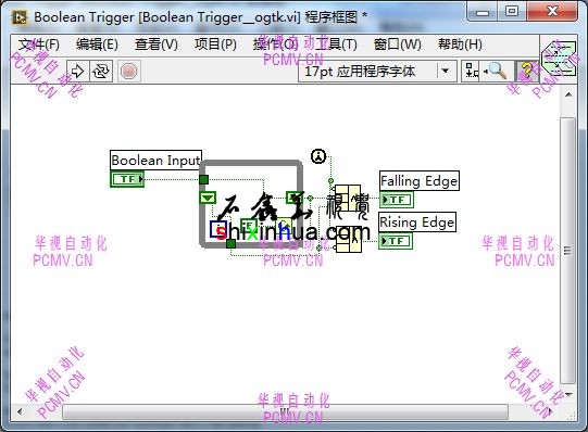

    这个函数的作用就是读取布尔量的边沿(上升沿或下降沿)。打开其函数,查看程序框图如下:
    Boolean Trigger函数程序框图
    BooleanTrigger函数程序框图
    Boolean Trigger函数的程序框图其实是比较简单的。主要就是利用了WHILE循环的移位寄存器。这里的WHILE循环是F停止的,即WHILE循环都是在调用时执行一次的。当前赋值给移位寄存器,并且读取上一次的值以及是否第一次运行的值进行复合与运算,即可得到上升沿或下降沿。
