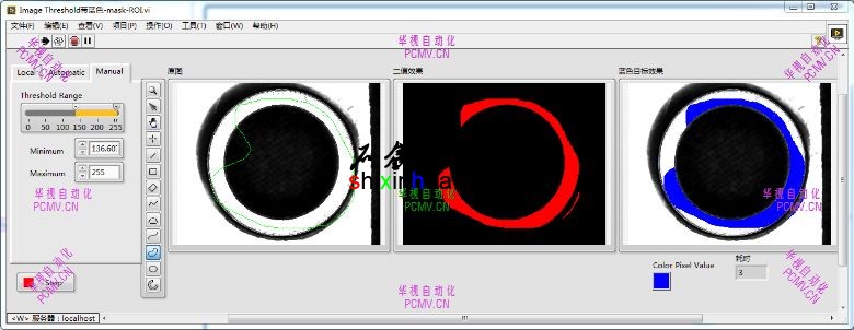

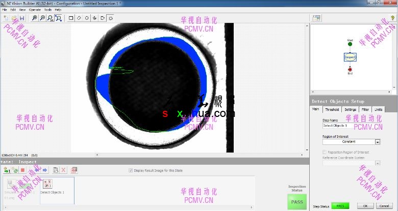

    使用过VBAI的人,应该都知道,在VBAI中进行粒子分析二值化时,其是可以对图像进行局部二值化的,并且可以实时的将目标特征表现为蓝色,而背景则保留原始的灰度图像:
    VBAI中的粒子分析函数效果
    VBAI中的粒子分析函数效果
    VBAI中的粒子分析函数效果
    其中的蓝色是目标值,而背景则保留了原图中的灰度。
    这样的效果,如果在视觉助手中都不好实现,只能大概实现,必须要先二值化为二值图像后,然后才能对整个图像进行粒子分析,如果要对区域进行粒子分析,则需要使用Mask函数。

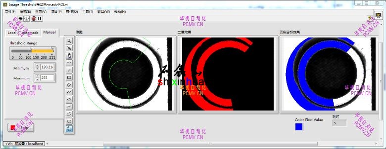

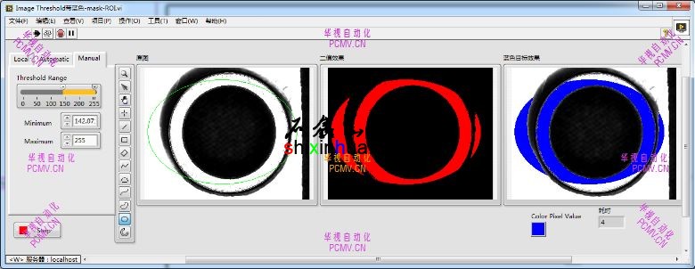

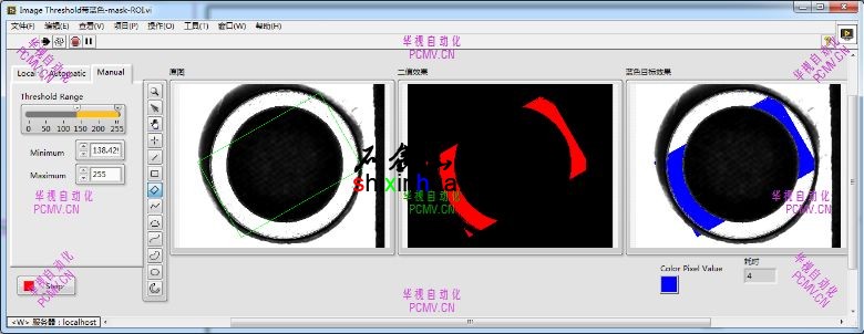

    那么VBAI中这种效果如何在LabVIEW +VISION中实现呢?下面请看效果:
    手绘线效果
    手绘线效果
    手绘线效果
    旋转矩形效果
    旋转矩形效果
    旋转矩形效果
    椭圆效果
    椭圆效果
    椭圆效果
