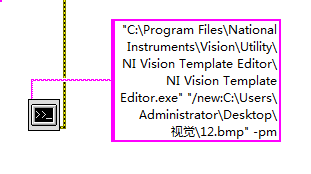

    请问如何制定标定好的图像的路径,而不是自己选择保存路径,求大师解答!!!!!!

    命令行只能指定打开路径,不能指定保存路径。得自己用底层函数写。
