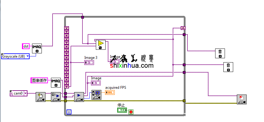

    刚刚接触labview和vision模块。现在从相机抓取连续图片后,实时利用相邻间隔多帧的图像进行处理。即当前获取图片1,此时处理同时需要利用图片1的3帧之前的图片2(与图片1间隔3帧),假设莫斯科vision模块中的grab抓取图片1,如何得到前面3帧的图片2.我有1个想法:图片都保存在了一个文件中,当前grab抓取到图片1,同时从文件中读取出前面已经保存的图片2,然后对他们进行处理,但是感觉还需要从文件中读取,可能耗时。求教有没有更好的方法?

    好的,利用VAS快速采集VI能否设置达到要求?快速采集VI中设置连续取样,是不是每次都只能取到当前的图片,能否得到前几帧的图片,有一个缓存数量设置,是否设置了缓存数量,就能达到这个要求?

    image1和image3相隔若干帧,相机在不断变方向,他们不同,那么相减后的结果图像image2却全黑,这是为何?
