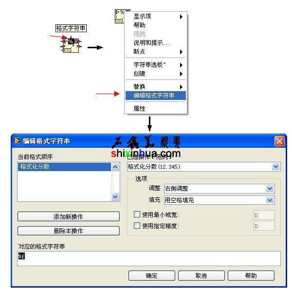

    今天我们要详细讨论格式化写入字符串函数的多种用法,格式化写入字符串数最为关键的是“格式字符串”的问题。对于通常的“格式字符串”,函数提供了配置对话框。调用对话框的方法如下图所示:
    对于一般的应用,使用“编辑格式化字符串”对话框就足够了,但是对话框中包含的格式化字符串只是其中的一部分,要想自如使用该函数,必须了解格式化字符串的语法。

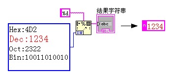

    1、整型数转换为10进制字符串。
    整型数转换为10进制字符串的格式化字符串为:%d

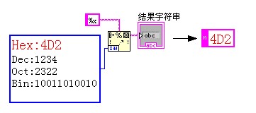

    2、整型数转换为16进制字符串。
    整型数转换为16进制字符串的格式化字符串为%x.

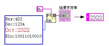

    3、整型数转换为8进制数
    整型数转换为8进制字符串的格式化字符串为%o

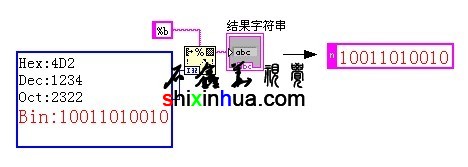

    4、整型数转换为2进制字符串
    整型数转换为2进制字符串的格式化字符串为%b。

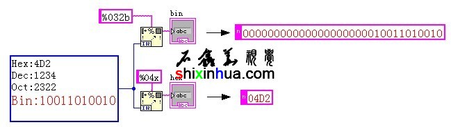

    二、字符串的左右调整与填充
    数值转换为字符串时,默认情况下转换位数的多少是自动适应的。从上面几个程序框图上可以看出显示的字符串长度(宽度)各不相同,大多情况下,都需要规定统一的长度。
    比如我们转换的是一个寄存器当前的二进制值,我们知道寄存器可能是8位、16位、32位、64位等等,对于16位寄存器,转换为16进制后字符串为2个字符,16位寄存器转换成2进制则是16个字符,因此确定转换后的字符串长度是很重要。

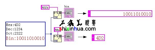

    整数转换为字符串确定字符串长度(宽度)的格式化字符串为%4x、%32b等等。百分号后的数字表示宽度。
    上图中的确显示出了我们确定的位数,不过存在问题,应该出现0的位置出现的是空格。空格是LABVIEW默认填充字符,LABVIEW也支持填充0,这才是我们需要的。
    格式化字符串%032b、%04x中,0表示左侧填充0,无0表示左侧填充空格。

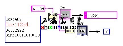

    格式化字符串%-10d中“-”表示进行右侧调整,填充空格。

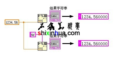

    1、不指定格式字符串时,浮点数转换为字符串默认的格式符为%f,%f以小数形式表示浮点数。
    格式化字符串%f表示浮点数转换为字符串,默认精度(小数点后的位数)为6。

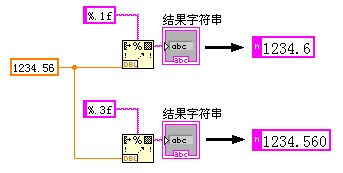

    2、确定小数点后的位数(精度)
    格式化字符串%.3f中,小数点后的3表示3位精度,即小数点后保留3位。
    从上图可以看出,浮点数转换为字符串时,根据指定精度,进行了四舍五入操作。

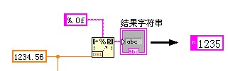

    3、设定精度为0,浮点数转换为整型字符串,不显示小数点。
    这是浮点数转换为字符串的一种特殊用法。

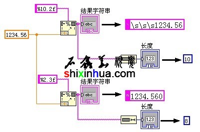

    4、设定浮点数转换为字符串的宽度
    浮点数转换为字符串的宽度表示的是整个字符串表示的总位数,包括小数点。如果位数不足,则用空格填充。如果设定的宽度不足,LABVIEW保证精度,即小数点后的位数,增加整数部分位数,自动调整。
    格式字符串%10.2f中,10表示数据宽度为10,则整数部分为7位、小数点1位、小数点后2位。

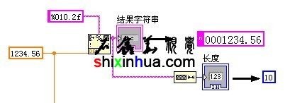

    5、左侧调整填充0
    与整型数转换为字符串一样,当位数不足时,左侧默认填充空格,也可以填充0.
    格式化字符串%010.2f表示宽度为10,不足时左侧填充0.

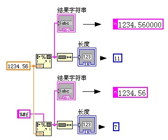

    6、去除尾部无效0
    浮点数转换为字符串时,由于精度问题,经常会出现字符串尾部有一串无效的0。虽然可以通过设定精度的方法控制小数点的位数,但是会造成四舍五入的问题。
    格式化字符串“%#”用来去除尾部无效0.

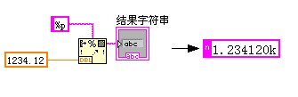

    9、利用SI符号表示浮点数
    利用SI符号表示浮点数在其它编程语言中很少能看到,目前SI符号在日常生活中也经常能见到了,比如我们的USB硬盘是多少M的、多少G的、多少T的等等,这些就是SI符号表示的数。
    格式化字符串%p表示用SI符号表示浮点数

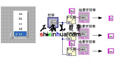

    枚举是用字符串表示的整型量,利用格式化写入字符串函数可以直接把枚举转换为字符串。利用不同的格式化字符串,枚举转换后的字符串可以是数值形式的字符串,也可以是枚举的项名。
