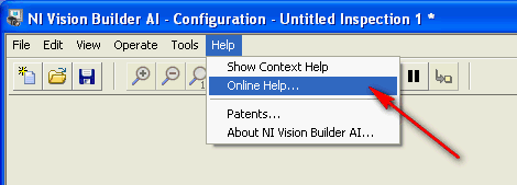

    现在为您的检测序列添加Modbus Slave步骤,可以从Communicate页中找到这个步骤。配置这个步骤从本地modbus寄存器中读取或写入数据。关于Modbus Slave步骤可配置参数方面的信息,可以参考名为Modbus Slave Controls的VBAI配置帮助文档,该文档位于Help  Online Help...
    此外,可以看到VBAI本地modbus寄存器中的当前数值。具体细节可以参考VBAI帮助文档Modbus Local Registers Terminal。您还可以在VBAI帮助中看到名为Modbus Slave FAQs的文档,该文档对于定位并解决通信中出现的问题有很大帮助。
